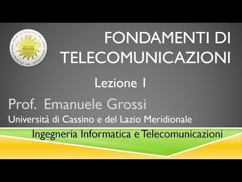

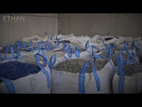

Forum
Forum PLC
- 111,8k
- messaggi
- Serie G2 - accesso anonimo via OPC-UA nonostante tutto
- Da Joey Marty Lee,
- 10,4k
- messaggi
- machine expert json
- Da drn5,
- 12,7k
- messaggi
- NB Omron
- Da Marco Fornaciari,
- 1,5k
- messaggi
- Treno impulsi FP0R
- Da palaz,
- 95
- messaggi
- Eaton easy e4 e stringhe di testo
- Da Smanettone15,
- 19,7k
- messaggi
- SlimLine Elsist comunicare in modbus RTU con inverter
- Da daneelolivaw,
- 6,9k
- messaggi
- Allarme 1091 su ECS 4801
- Da Unknown71,
- 158
- messaggi
- Problem ups le grand 3000va error er11
- Da electronicdz2026,
Forum Automazione Industriale
- 23,5k
- messaggi
- Comunicazione HMI Weintek con SQL server Iseries
- Da Simone.Salarsi,
- 64,9k
- messaggi
- manuale inverter Fn703 - 3A7
- Da ElettroMarco74,
- 23,7k
- messaggi
- parametri per raffreddamento on off con atr 121
- Da Livio Orsini,
- 15,4k
- messaggi
- Ripetitore segnale WIFI
- Da drn5,
- 463
- messaggi
- 1,7k
- messaggi
Forum Impiantistica elettrica
- 123,8k
- messaggi
- Aumento potenza contatore
- Da Marco Fornaciari,
- 21k
- messaggi
- primario a terra circuito misure
- Da Adelino Rossi,
Impianti elettrici
- Interruttori differenziali, magnetici e termici
- Qualità dell'energia elettrica
- Normative e sicurezza
- Didattica elettrotecnica
- Schemi e applicazioni di circuiti elettrici
- Citofoni, videocitofoni e intercomunicanti
- Cancelli elettrici
- Sistemi e installazioni per la diffusione sonora
- Altri argomenti elettrici
- 251,5k
- messaggi
- Scheda ricevente radiocomando Came TR304
- Da Tiziano .M,
- 35k
- messaggi
- Motorizzare Velux P25
- Da m3lab,
Illuminotecnica
- Illuminazione Pubblica (stradale)
- Illuminazione Pubblica (arredo urbano)
- Illuminazione pubblica (regolatori di flusso)
- Illuminazione pubblica (Led e Fotovoltaico)
- Illuminazione a Led
- Illuminazione interni
- Illuminazione di emergenza
- Segnaletica luminosa stradale
- Normative e Sicurezza (illuminotecnica)
- Altri argomenti su illuminazione
- 12,3k
- messaggi
- Alimentatore per faretti Beneito Faure
- Da patatino59,
Forum Elettronica
Elettronica
- Elettronica generica
- Microprocessori Hw & Sw
- Arduino e Raspberry
- Apparati, Schemi & circuiti
- Circuiti stampati (PCB) e CAD per disegno elettronico
- Componenti elettronici ed equivalenze
- Droni
- Strumentazione elettrica ed elettronica
- Guasti già risolti Elettronica
- Altro su elettronica
- Elettronica Fai da te
- 170,6k
- messaggi
- Raspberry pi4 e Sonic Pi: non esce audio
- Da ALLUMY,
Radiocomunicazioni
- Radioamatori
- CB e 43MHz
- PMR e LPD
- Altri RTX (bande civili, nautiche, ecc)
- SWL (radioascolto)
- Autocostruzione
- Antenne, cavi e accessori
- Amplificatori lineari, alimentatori e strumentazione
- Microfoni e dispositivi audio
- Eventi e fiere radiantistiche
- Altri argomenti radio
- Riparazioni e modifiche
- Modi digitali e software
- 4,7k
- messaggi
- TX Scrivo per un amico messicano
- Da Colonial54,
Forum Sicurezza
- 1
- messaggio
- ATTENZIONE: Leggere attentamente prima di postare
- Da Gabriele Riva,
- 172,5k
- messaggi
- Guasto Conf. IP
- Da PAOLO147,
- 44,5k
- messaggi
- TLC TANDEMVU
- Da Edoardo 007,
- 3,2k
- messaggi
- Notifire
- Da Microchip1967,
Forum Meccanica - Idraulica - Pneumatica - Oleodinamica
- 997
- messaggi
- Consiglio trapano avvitatore
- Da elettromega,
- 24,6k
- messaggi
- Infiltrazione cause
- Da Alessio Menditto,
- 9,8k
- messaggi
- Compressore Lince /24
- Da Stefano Dalmo,
- 1,8k
- messaggi
- Cambio olio motore interrati Gibidi
- Da Fabiobedi,
Forum Termotecnica
- 20,8k
- messaggi
- Seconda stringa non collegata
- Da baranello,
- 97,1k
- messaggi
- 138,5k
- messaggi
- Vaillant turboINWALL VMW 242 problema "aria" dopo manutenzione
- Da Stefano Dalmo,
- 16,8k
- messaggi
- SOSTITUZIONE VECCHIA PRESA INDUSTRIALE
- Da Alessio Menditto,
- 2,3k
- messaggi
- Regolatore GPL primo stadio instabile
- Da Stefano Dalmo,
- 503
- messaggi
- Rete idrica antincendio esistente - Documentazione per SCIA
- Da Marco Fornaciari,
- 20,4k
- messaggi
- Problema regolatore gas
- Da gianni1961,
Forum Telefonia
- 6,1k
- messaggi
- 1,9k
- messaggi
- Compatibilità telefono a disco con linea VOIP: possibili soluzioni
- Da Domenico Maschio,
- 5k
- messaggi
- [SONDAGGIO] Telefonate insistenti
- Da Livio Orsini,
- 6,2k
- messaggi
- 1,2k
- messaggi
- Centralino Telefonico Urmet Agorà2
- Da BuildingSrl,
- 67
- messaggi
- Vodafone Classic collegato da un cordless
- Da Alessio Menditto,
Forum PC
- 12,1k
- messaggi
- Problemi di tolleranza con AVR. Soluzioni?
- Da Livio Orsini,
- 8,3k
- messaggi
- Lenovo Legion batteria
- Da drn5,
- 1,6k
- messaggi
- Icone del desktop che lampeggiano
- Da eros1970,
- 5,1k
- messaggi
- 4,4k
- messaggi
- CONSUMO RAM DEL TAB PLCFORUM
- Da drn5,
- 2k
- messaggi
- Librerie C#.
- Da drugo66,
- 18,1k
- messaggi
- Doppio desktop Windows 11.
- Da Gio13,
- 329
- messaggi
- Gestionale per termoidraulici
- Da Roberto1978,
Forum TV
TV - CRT - LCD - PLASMA
- Schneider - Sharp
- Innohit - Irradio - Lenoir
- Guasti TV Risolti
- Altre marche TV
- Ultravox - Watson
- Toshiba
- Thomson - Saba - Nordmende - Telefunken - A.E.G.
- Sony
- Sonoko
- Sinudyne - Dumont - Seitech
- Seleco - Rex - Formenti -Westinghouse
- Sanyo
- Samsung
- Roadstar - Amstrad - Vestel
- Pioneer
- Philips - Phonola
- Panasonic
- Nokia - Salora
- Mivar
- Mitsubishi
- Loewe
- LG - Goldstar
- JVC
- ITT - Graetz - Shaub-Lorentz
- Indesit - Lazer - Luxor - Nexius - Nikkei
- Hitachi
- Grundig - Metz - Minerva
- Geloso - Singer - Kennedy - Magnadyne
- Fenner - Kerion - Kneisser - Kennex
- Daewoo
- Crystall - Capsonic - GBC - Goodmans
- CGE - Imperial - Philco - Orion - Radiomarelli - Seimart
- Brionvega
- Blaupunkt - Siemens
- Beko - Bluesky - United
- B&O (Bang & Olufsen)
- Autovox
- Aiwa - Akai
- Monitor e videoproiettori
- Didattica TV
- Service Mode (Richieste ed inserimento)
- 320,5k
- messaggi
- 36,5k
- messaggi
- Segnale Assente Magnadyne FM147
- Da Riccardo Ottaviucci,
- 12,3k
- messaggi
- Impianto sky con parabola
- Da gettis,
- 9,2k
- messaggi
- Sony Slv T2000 Alimentazione
- Da ALLUMY,
- 1,4k
- messaggi
- PS4 Fat pulsante di accensione non funziona
- Da Zippo978,
- 678
- messaggi
- 3,2k
- messaggi
- Telecomando per tv Sony
- Da Marco Fornaciari,
Forum Antennistica
- 64,9k
- messaggi
- Antenna TV
- Da Domenico Maschio,
- 12,9k
- messaggi
- Collegare 3 Tivusat ad un singolo LNB dCss
- Da bufo_riparatore,
- 6,2k
- messaggi
- 19
- messaggi
- Manuale GBS 41989
- Da Christian 80,
- 5k
- messaggi
- puntamento parabola con metronic 414951
- Da ALLUMY,
- 277
- messaggi
- Server Sky Q
- Da DavideDaSerra,
- 3,4k
- messaggi
- Stranezza su un foglio dati di una logaritmica
- Da snipermosin,
- 394
- messaggi
- Canali ch non hanno mai preso
- Da felix54,
Forum Elettrodomestici
- 157,7k
- messaggi
- Fine lavaggio durante il ciclo
- Da Faust0,
- 75,4k
- messaggi
- Rex Tecnha IT 763 WRD i bicchieri escono ombrati
- Da Stefano Dalmo,
- 26,3k
- messaggi
- Ariston Hotpoint no-frost Errore A2
- Da michpao,
- 13,4k
- messaggi
- Forno elettrico - resistenza lenta a scaldare
- Da enrico3,
- 5,5k
- messaggi
- 3,6k
- messaggi
- BMS kooper Dixon cyclonic
- Da Livio Orsini,
- 15,9k
- messaggi
- BMS scopa elettrica kooper Dixon cyclonic
- Da proian,
- 2,1k
- messaggi
- Perfect Draft
- Da cicciopallino85,
- 1,4k
- messaggi
- 809
- messaggi
- aiuto a sbloccare portafinestra
- Da Nhio,
Altri Forum
- 4,5k
- messaggi
- Cambiare sfondo nel profilo utente
- Da ALLUMY,
- 139
- messaggi
- Pierluigi Ighina: le sue scoperte
- Da RiccardoS,
- 2,2k
- messaggi
- Perché ci bagniamo meno sotto la pioggia camminando o correndo?
- Da NovellinoXX,
Forum Svago
- Presentazione nuovi utenti, saluti e ringraziamenti
- Auguri
- Culinaria
- Viaggiare per il mondo
- Arte, cultura, società
- Collezionismo, antiquariato, artigianato
- Salute e benessere
- Scuola e istruzione
- Spettacolo, teatro, radio, TV
- Sport e Fitness
- Natura e animali
- Musica
- Modellismo dinamico
- Motociclismo
- Automobilismo
- Fotografia
- 20,4k
- messaggi
- Programmazione ECU gas BRC
- Da Alessio Menditto,
Connessi al forum 24 Utenti, 1 Anonimo, 772 ospiti (Visualizza la lista)
- enrico3
- alberto01
- Livio Migliaresi
- Dumah Brazorf
- rubio2002it
- baranello
- Faust0
- Francesco.chl
- Redelre
- luca074
- Riccardo Ottaviucci
- Alessio Menditto
- tommy70
- Riky 66
- Nik-nak
- Simone.Salarsi
- mithe
- elenoci
- alfio63
- robi1
- Stefano Dalmo
- marcomesuraca
- Simone222
- rimonta
