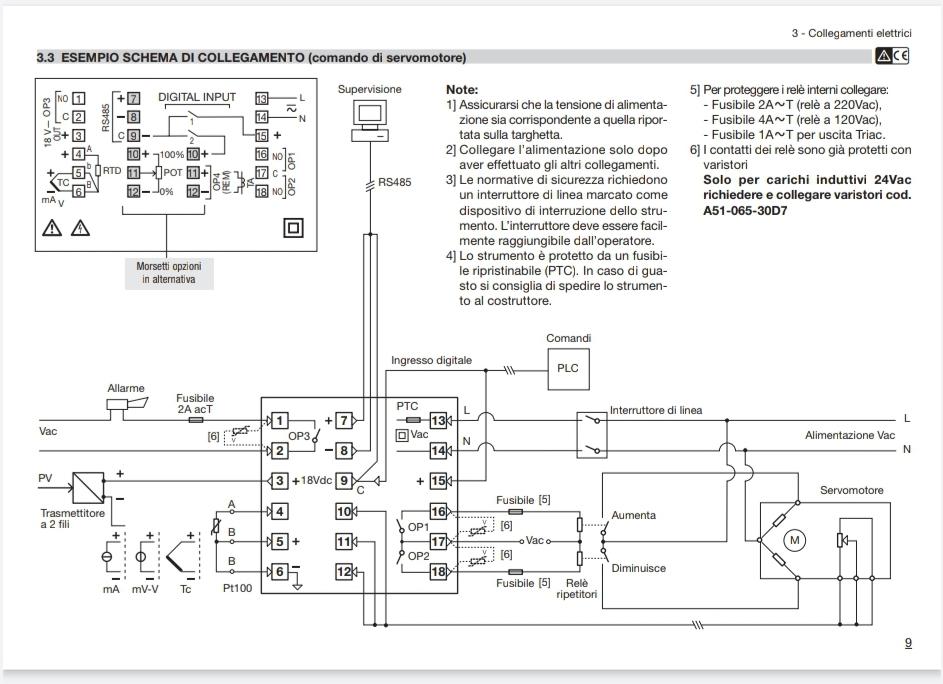

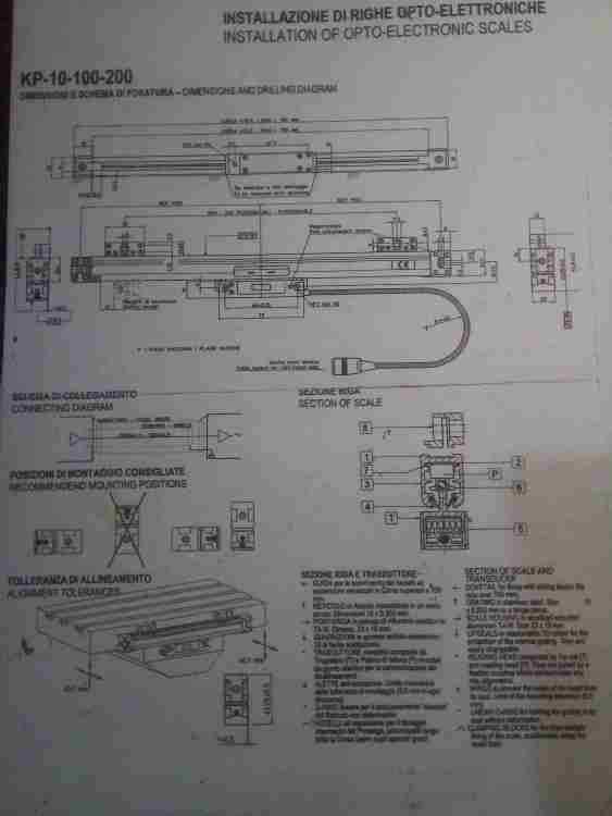

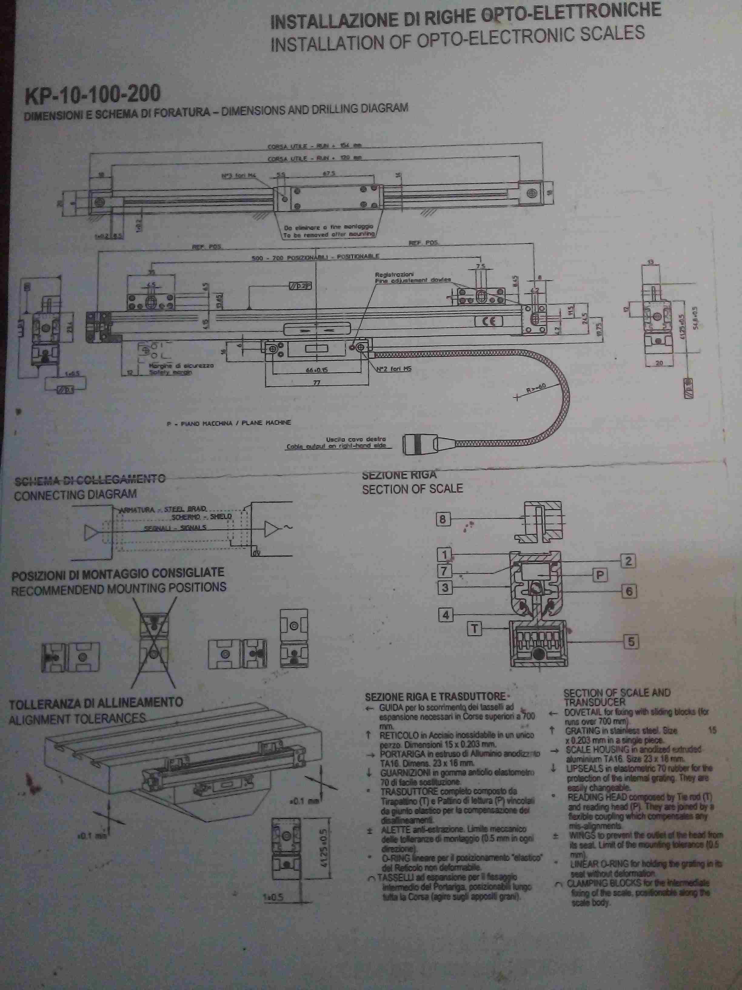

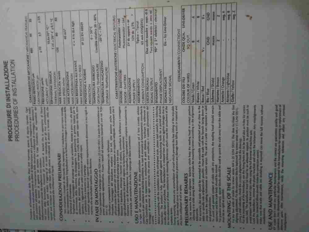

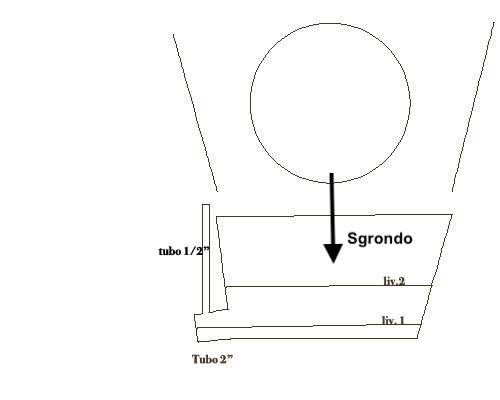

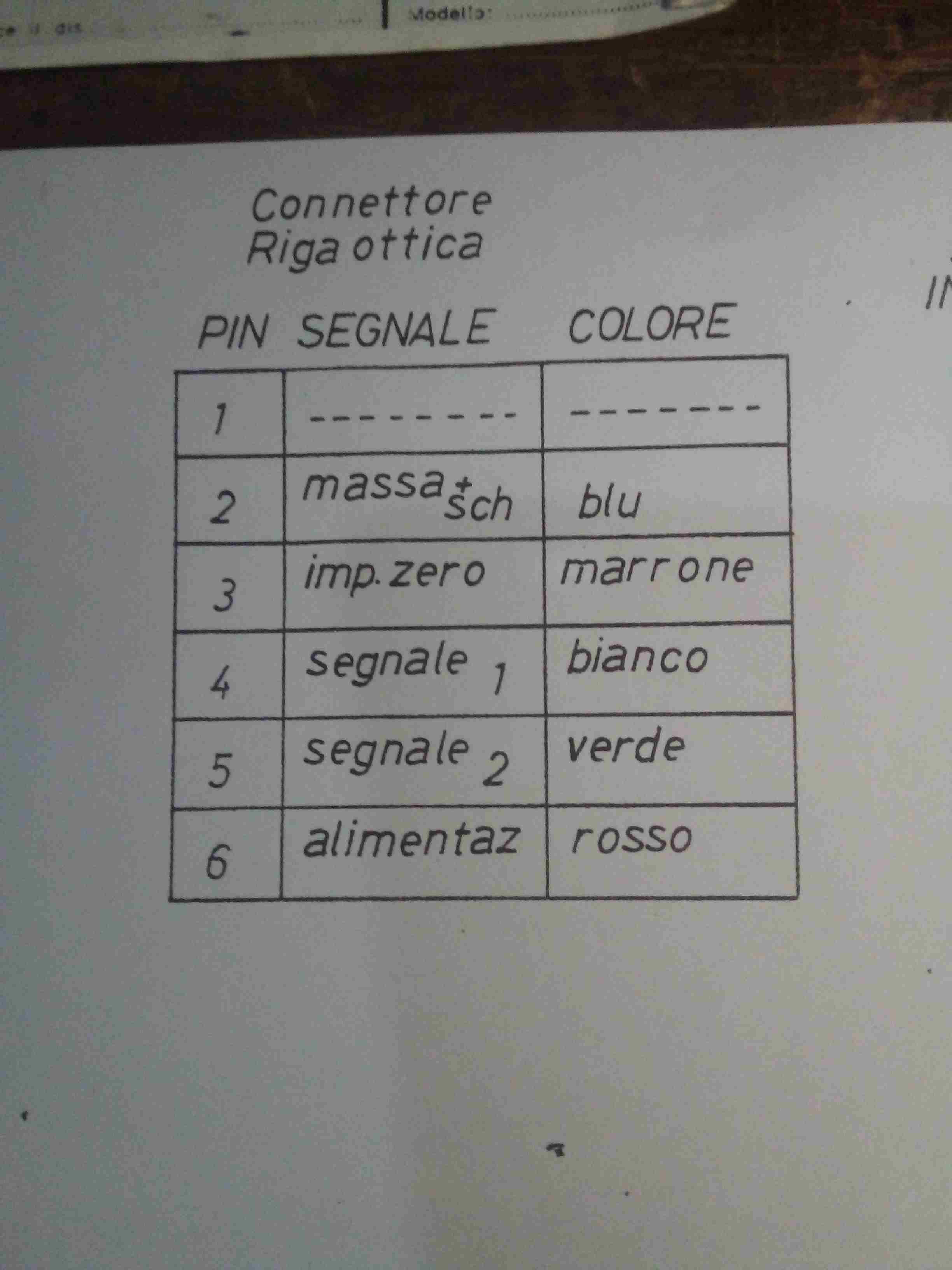

Controllo e regolazione
2.122 discussioni in questo forum
  1. Ripristino tutorial sulle regolazioni
    • 0 risposte
    • 4,3k visualizzazioni
  2. Simulazione motore sincrono matlab
    • 5 risposte
    • 5,1k visualizzazioni
  3. Moto Interpolato Con Plc 1 2 3 4 5
    • 100 risposte
    • 77k visualizzazioni
  4. MODULO SONDE SLD/24V
    • 5 risposte
    • 292 visualizzazioni
    • 5 risposte
    • 486 visualizzazioni
  5. Collegamento contaimpulsi
    • 2 risposte
    • 497 visualizzazioni
  6. Pt100/controllo temperatura forno
    • 10 risposte
    • 1,1k visualizzazioni
    • 14 risposte
    • 1,9k visualizzazioni
    • 2 risposte
    • 653 visualizzazioni
  7. Cavo per PT100
    • 3 risposte
    • 709 visualizzazioni
    • 3 risposte
    • 534 visualizzazioni
  8. Riga ottica Heidenhain
    • 7 risposte
    • 1,6k visualizzazioni
    • 6 risposte
    • 938 visualizzazioni
  9. Feedback potenziometro problema
    • 8 risposte
    • 1k visualizzazioni
  10. cella di carico con comportamento strano 1 2 3
    • 64 risposte
    • 4,5k visualizzazioni
  11. Servodiametro
    • 13 risposte
    • 5,2k visualizzazioni
    • 9 risposte
    • 11,7k visualizzazioni
    • 12 risposte
    • 2,3k visualizzazioni
    • 12 risposte
    • 2,3k visualizzazioni
    • 12 risposte
    • 9,2k visualizzazioni
  12. Movimentazione Contenitore con Liquido
    • 7 risposte
    • 1,1k visualizzazioni
  13. Effetto Taper
    • 5 risposte
    • 6k visualizzazioni
  14. "controllore" ascon ac 30 station
    • 0 risposte
    • 902 visualizzazioni
  15. Controllo PID svolgitore bobina
    • 9 risposte
    • 2,2k visualizzazioni
  16. Sensore ultrasuoni
    • 13 risposte
    • 2,1k visualizzazioni
