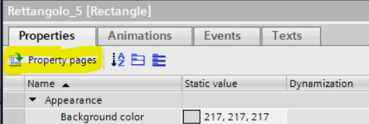

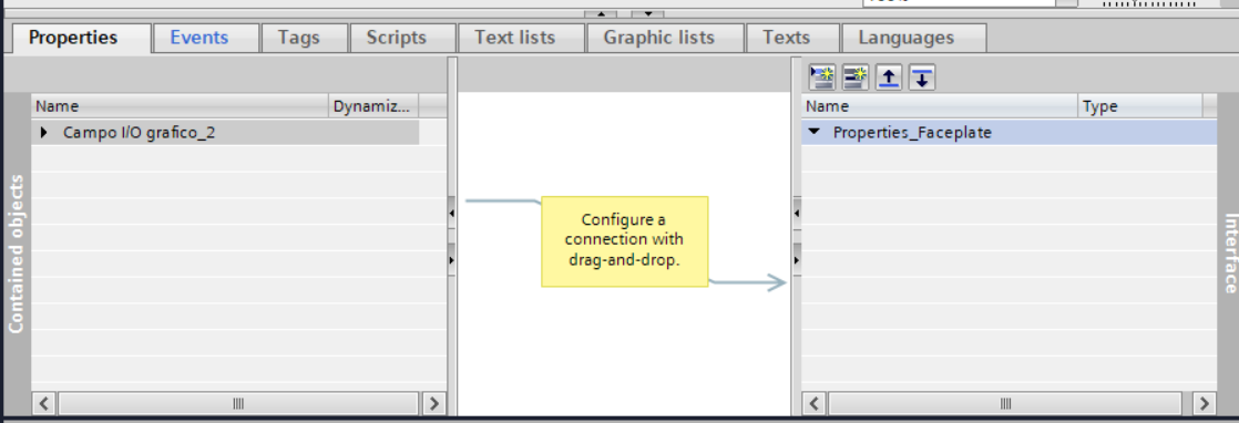

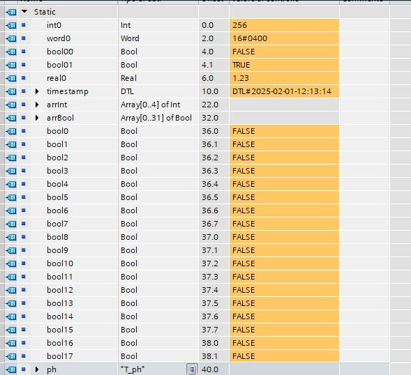

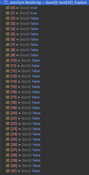

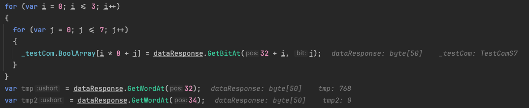

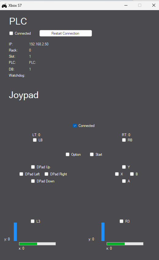

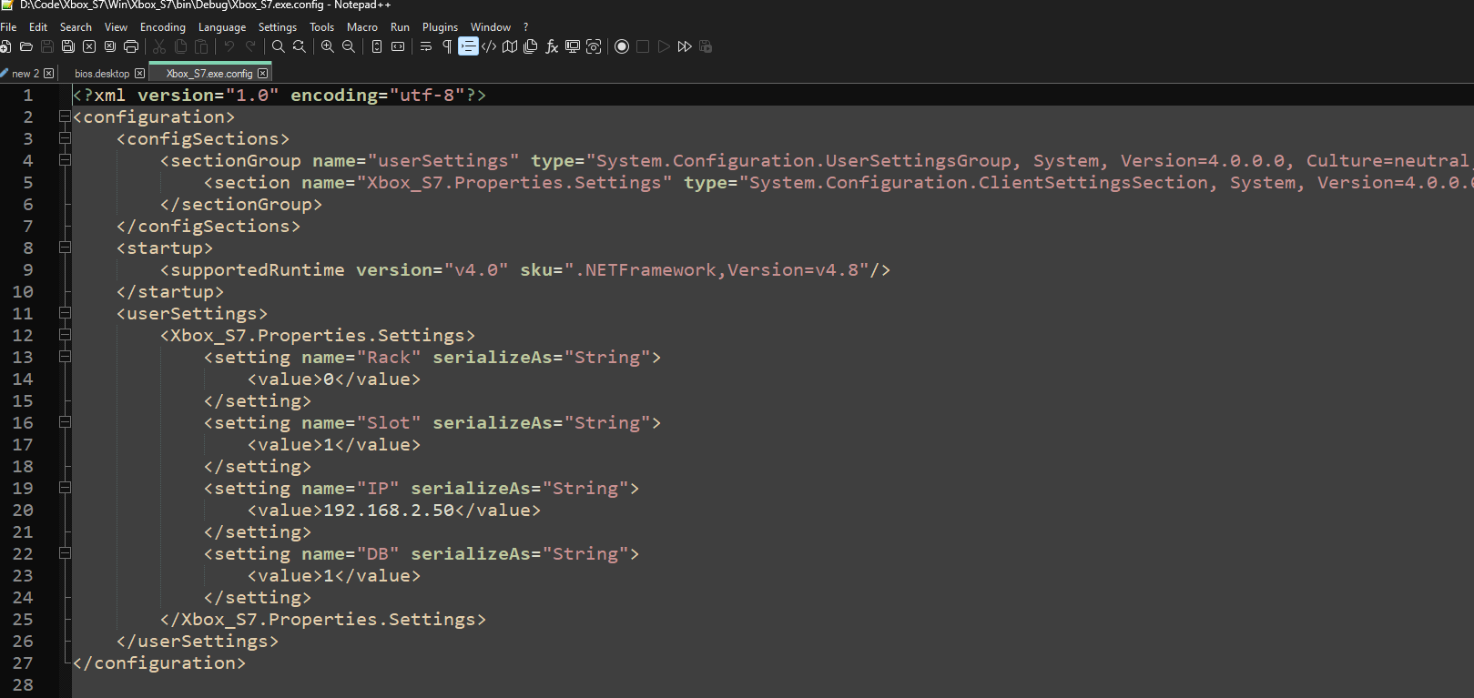

Dispositivi di programmazione, comunicazione e cavi Siemens
591 discussioni in questo forum
  1. Snap7 : La famiglia cresce 1 2
    • 26 risposte
    • 12,9k visualizzazioni
    • 19 risposte
    • 16,7k visualizzazioni
  2. pannello operatore siemens op7 e stand1
    • 3 risposte
    • 231 visualizzazioni
  3. Sharp7 ed errore 5
    • 7 risposte
    • 1,1k visualizzazioni
  4. Connettore Profibus
    • 4 risposte
    • 4,1k visualizzazioni
  5. Adapter 6E67 972-0CB20-0XA0
    • 0 risposte
    • 294 visualizzazioni
  6. DIRECT LINK PCU100PFB Profibus PCI
    • 1 risposta
    • 468 visualizzazioni
  7. Tia Portal V18
    • 2 risposte
    • 889 visualizzazioni
    • 0 risposte
    • 954 visualizzazioni
  8. Hilscher NL 50 MPI drivers
    • 2 risposte
    • 1,2k visualizzazioni
  9. Come eseguire la NAT con Scalance s615
    • 0 risposte
    • 1,1k visualizzazioni
    • 5 risposte
    • 1,5k visualizzazioni
  10. Colleghiamo un joypad per XBox ad un PLC S7
    • 0 risposte
    • 933 visualizzazioni
    • 2 risposte
    • 938 visualizzazioni
  11. modulo CB1241 RS485
    • 1 risposta
    • 1,2k visualizzazioni
  12. nuovo pc
    • 15 risposte
    • 2,8k visualizzazioni
    • 2 risposte
    • 2k visualizzazioni
  13. COLLEGAMENTO PC ------->PANNELLO OPERATORE 1 2
    • 27 risposte
    • 6,2k visualizzazioni
    • 1 risposta
    • 800 visualizzazioni
  14. Scheda profibus PG siemens
    • 0 risposte
    • 1k visualizzazioni
  15. Siemens PG M5 con batteria del Siemens M6
    • 1 risposta
    • 1,3k visualizzazioni
    • 0 risposte
    • 1,5k visualizzazioni
  16. Vb.net Libnodave
    • 0 risposte
    • 1,7k visualizzazioni
  17. PG675
    • 3 risposte
    • 1,4k visualizzazioni
  18. Import Snap7.dll VS2022
    • 4 risposte
    • 1,8k visualizzazioni
