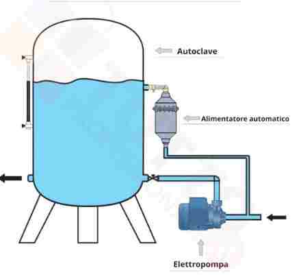

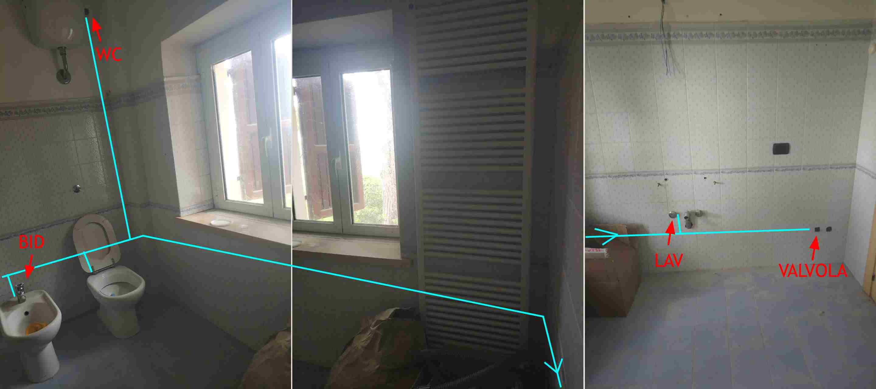

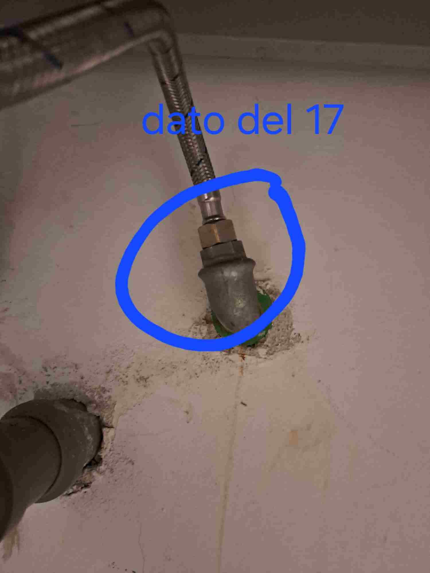

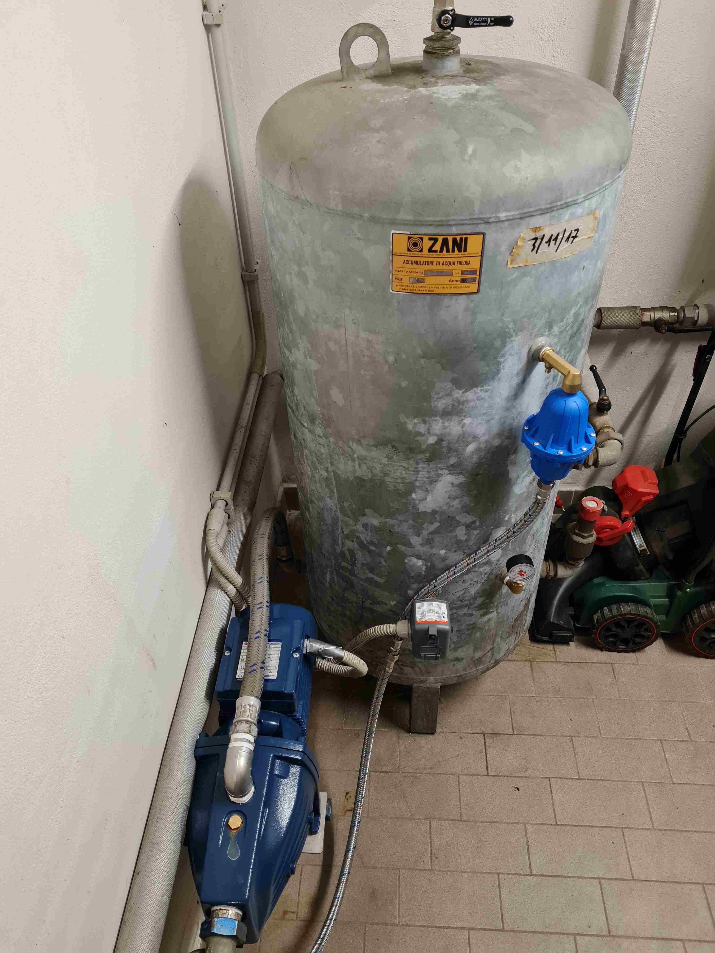

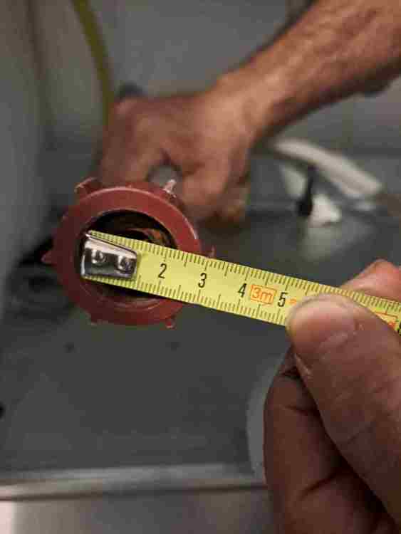

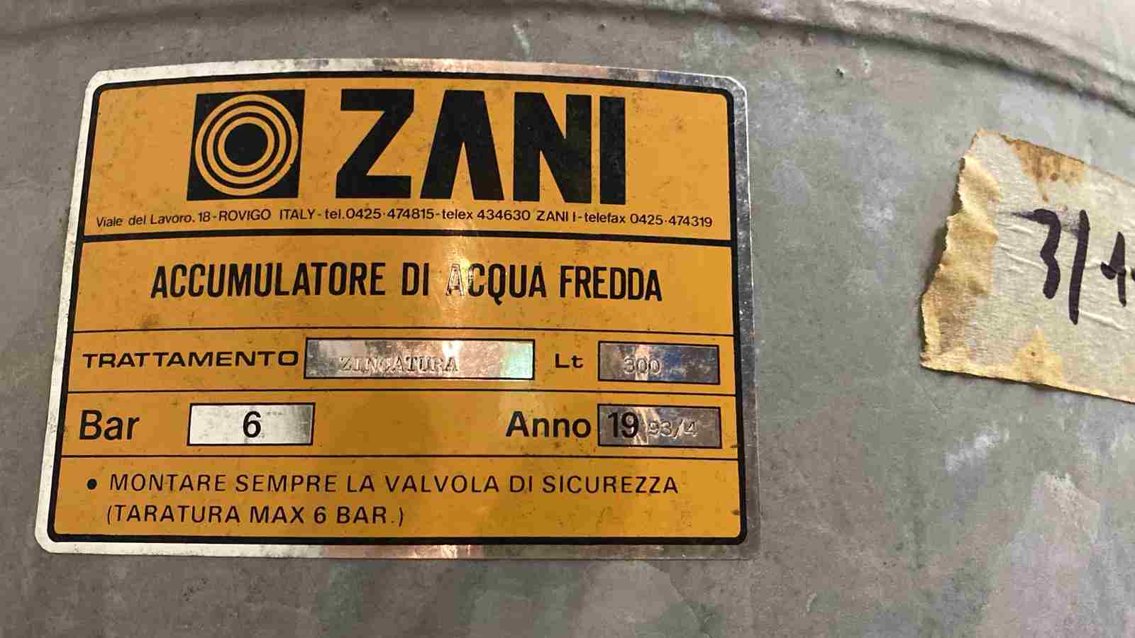

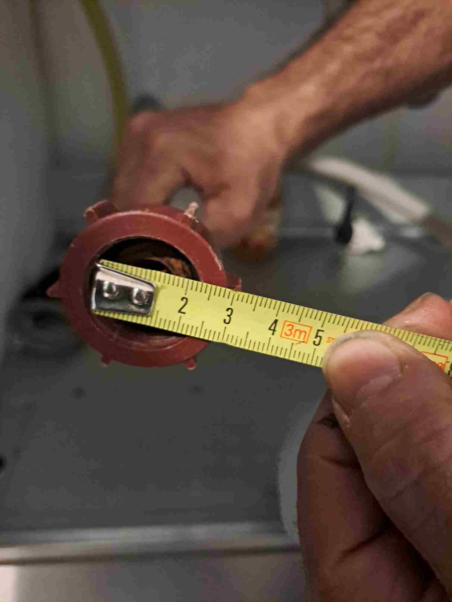

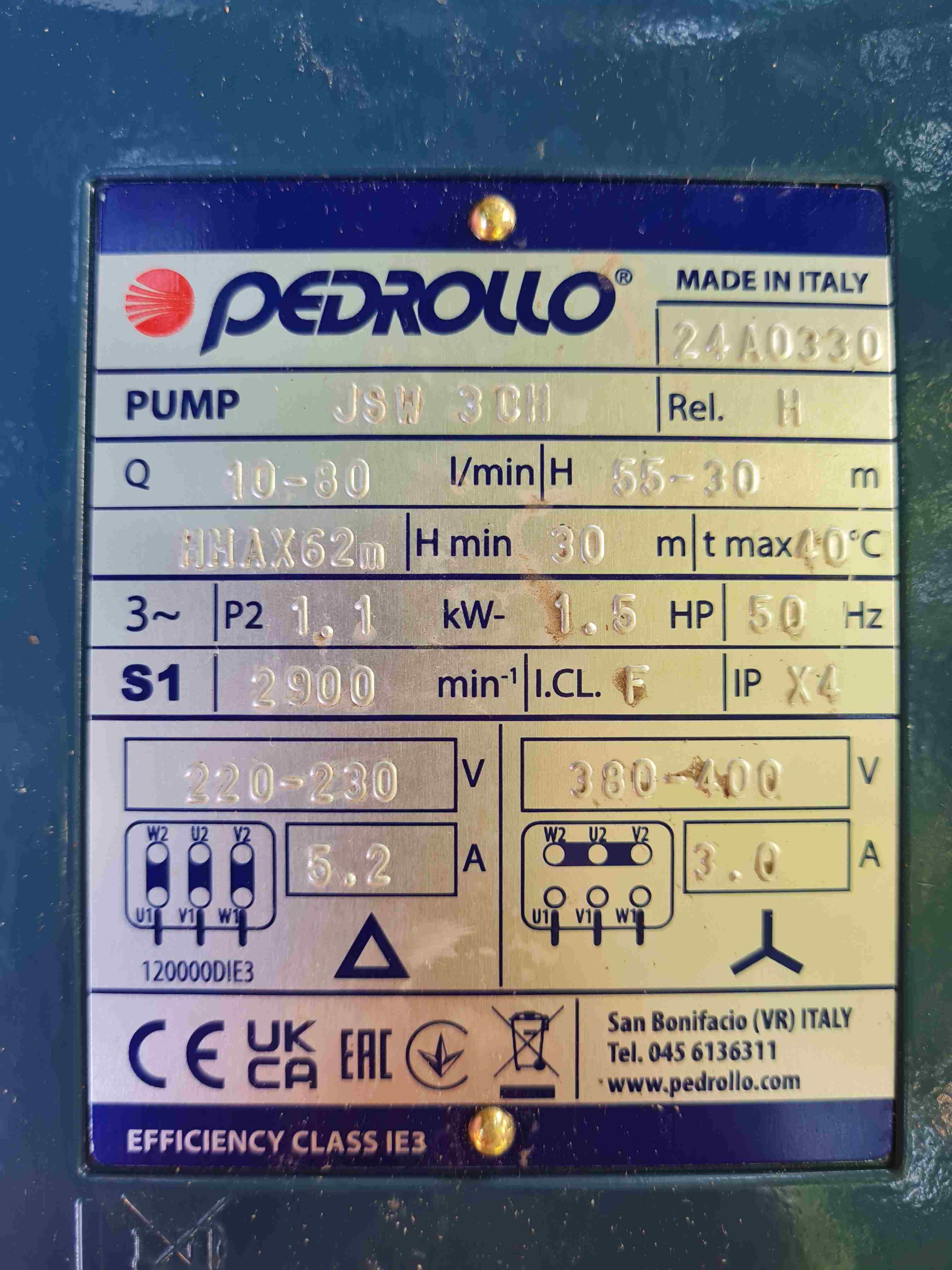

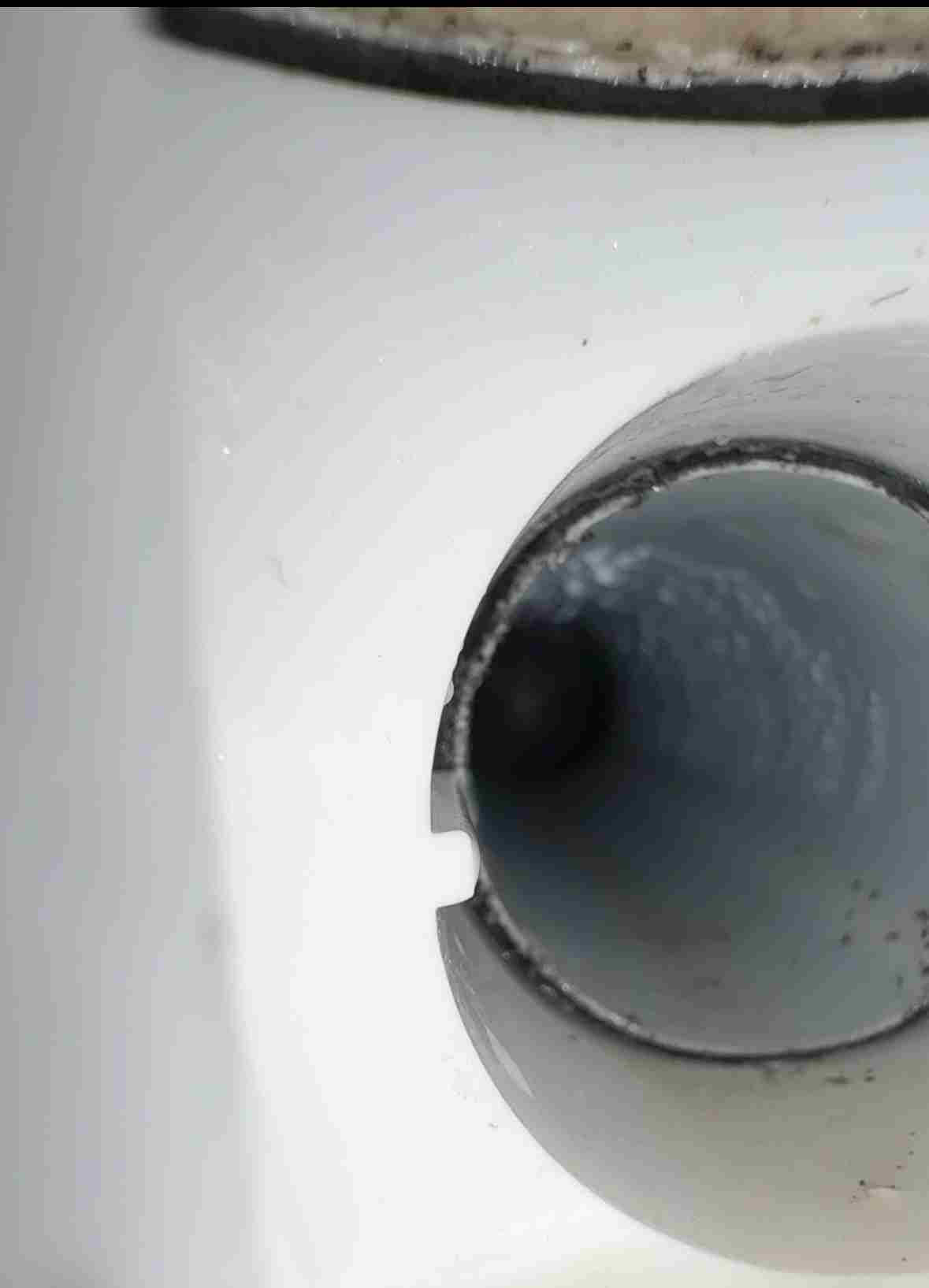

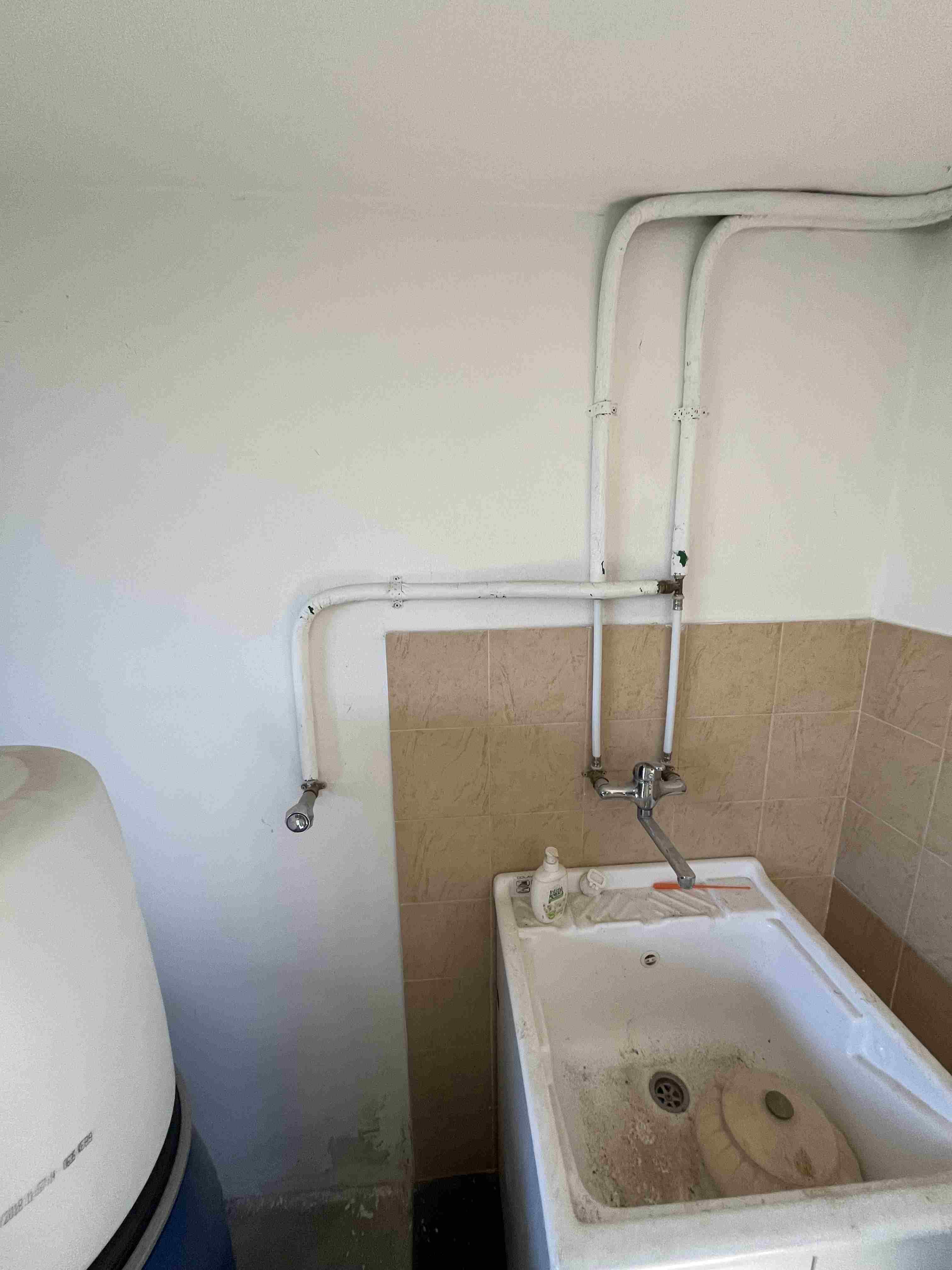

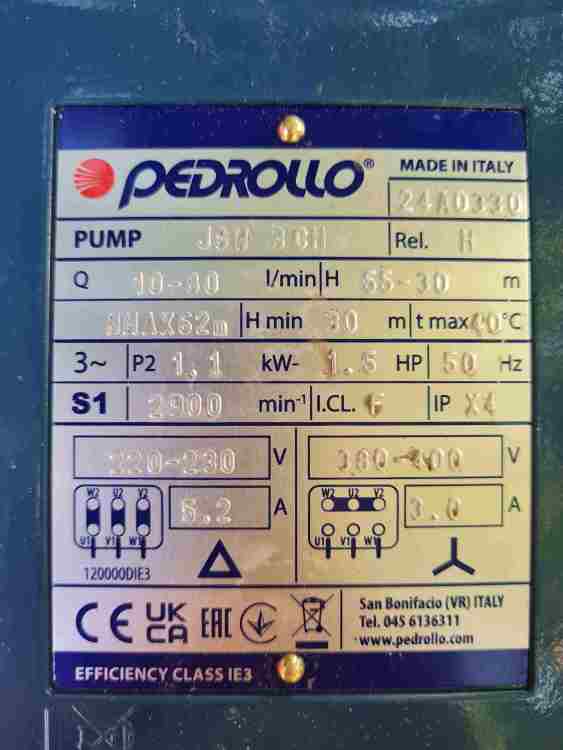

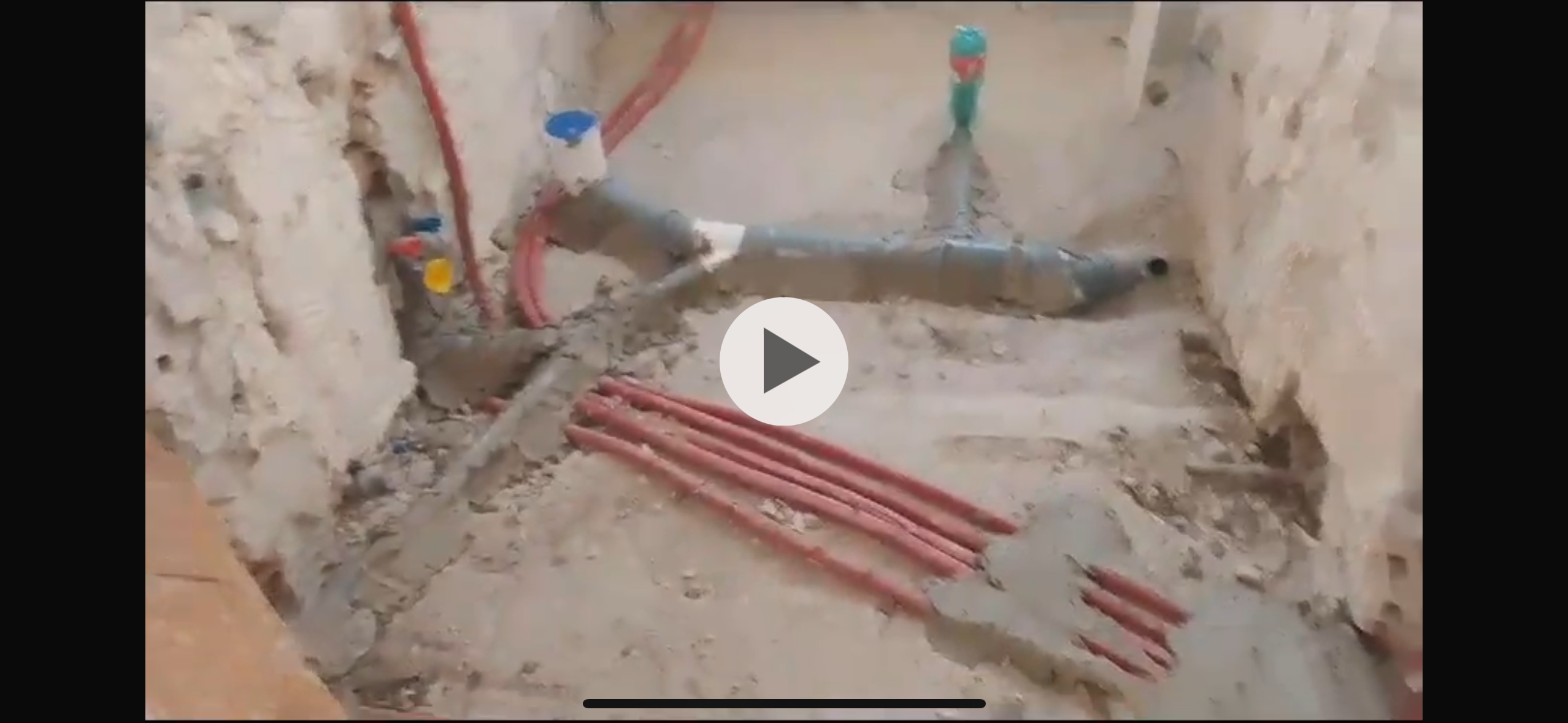

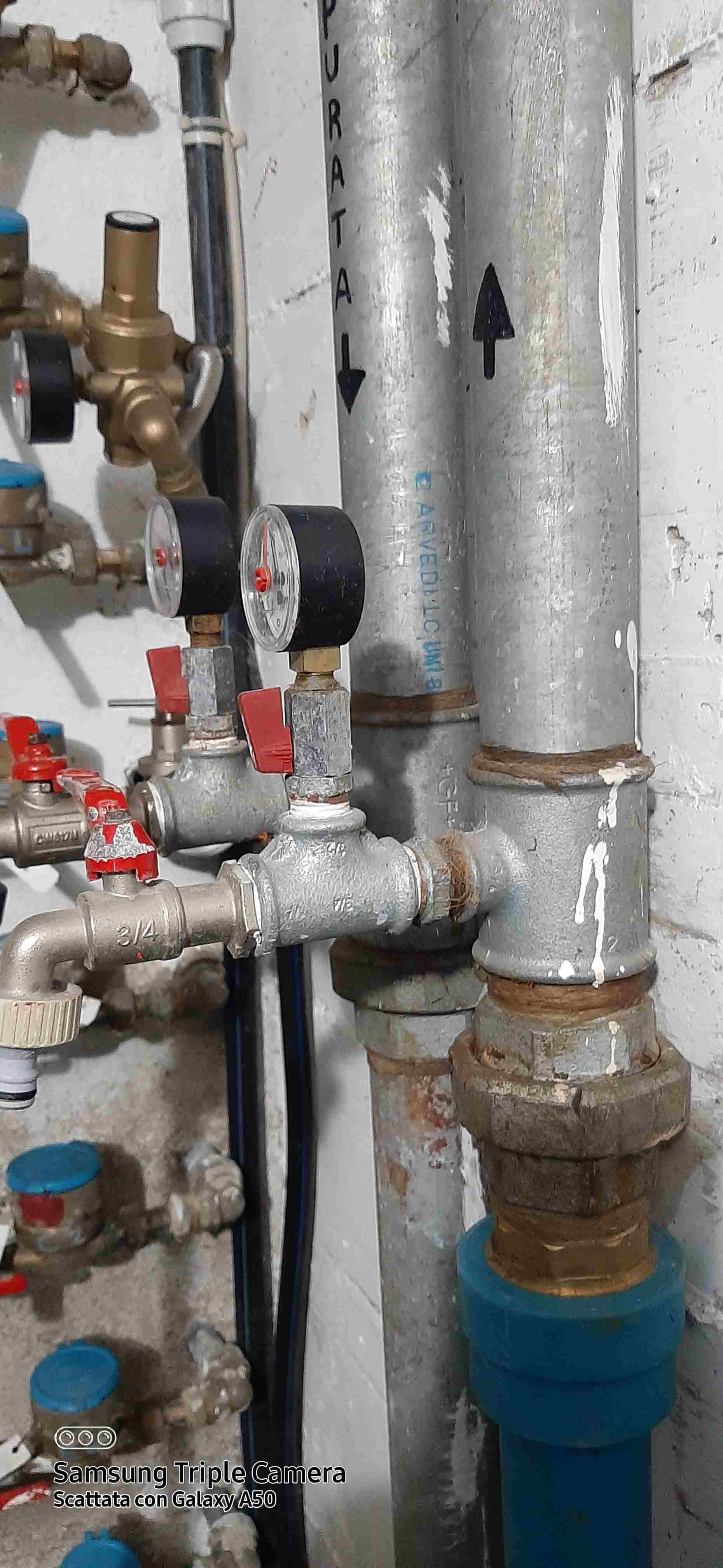

Impianti (Idraulica)
2.598 discussioni in questo forum
    • 1 risposta
    • 76 visualizzazioni
    • 34 risposte
    • 610 visualizzazioni
  1. Problema lavastoviglie
    • 2 risposte
    • 78 visualizzazioni
    • 8 risposte
    • 224 visualizzazioni
  2. Impianto elettrico per serbatoio acqua
    • 3 risposte
    • 127 visualizzazioni
  3. Polifusore
    • 4 risposte
    • 182 visualizzazioni
  4. Valori alti di legionella da questo rubinetto
    • 0 risposte
    • 120 visualizzazioni
  5. Sostituzione 2 cronotermostati
    • 5 risposte
    • 157 visualizzazioni
  6. Passo rapido wc
    • 0 risposte
    • 113 visualizzazioni
  7. Scarico Grohe Dual Flush
    • 17 risposte
    • 3k visualizzazioni
    • 2 risposte
    • 150 visualizzazioni
    • 11 risposte
    • 438 visualizzazioni
  8. Odio il Geberit!
    • 10 risposte
    • 299 visualizzazioni
  9. ristrutturazione bagno + lavatrice
    • 10 risposte
    • 2,4k visualizzazioni
  10. Scaldabagni elettrici
    • 2 risposte
    • 200 visualizzazioni
  11. Mandata e ritorno invertiti?
    • 3 risposte
    • 529 visualizzazioni
  12. Problemi con autoclave
    • 5 risposte
    • 378 visualizzazioni
    • 2 risposte
    • 223 visualizzazioni
    • 27 risposte
    • 1,2k visualizzazioni
    • 3 risposte
    • 256 visualizzazioni
    • 5 risposte
    • 274 visualizzazioni
    • 1 risposta
    • 234 visualizzazioni
    • 1 risposta
    • 217 visualizzazioni
  13. Mi consigliate una caldaia?
    • 3 risposte
    • 313 visualizzazioni
    • 1 risposta
    • 245 visualizzazioni
