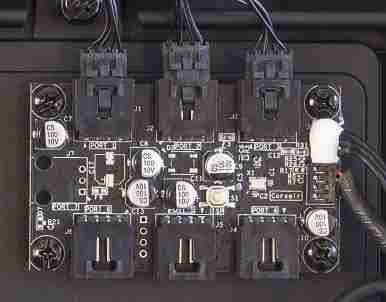

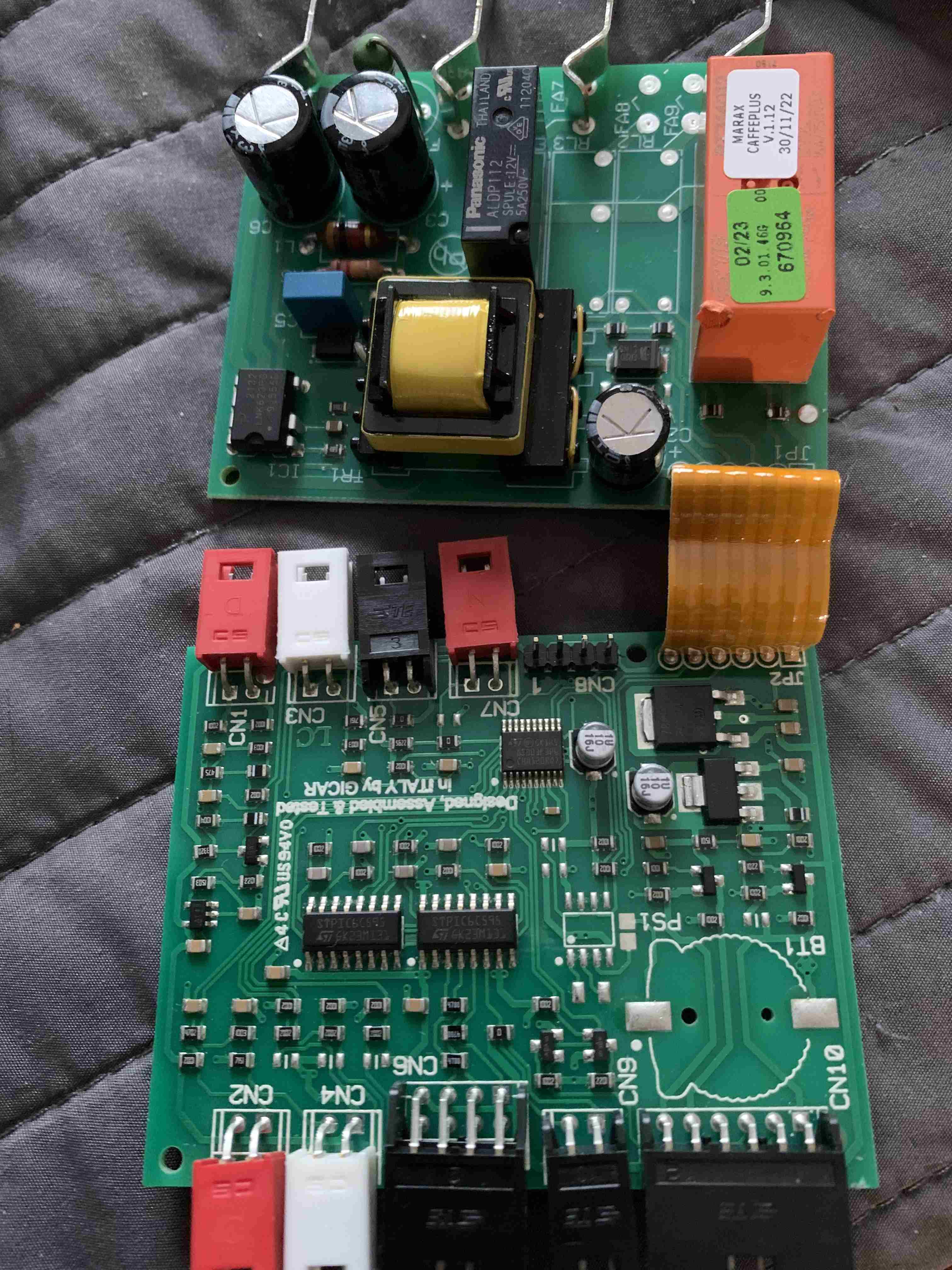

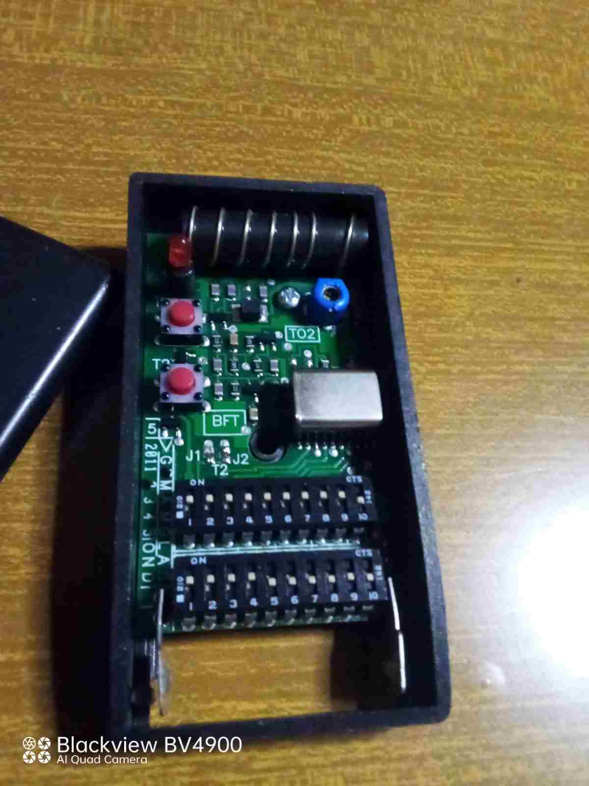

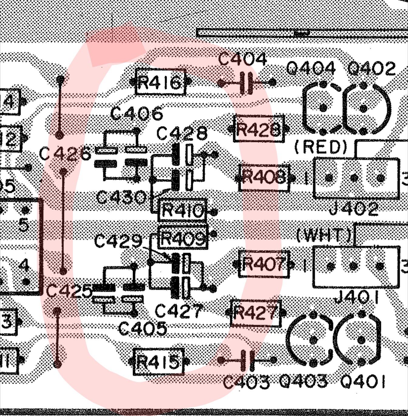

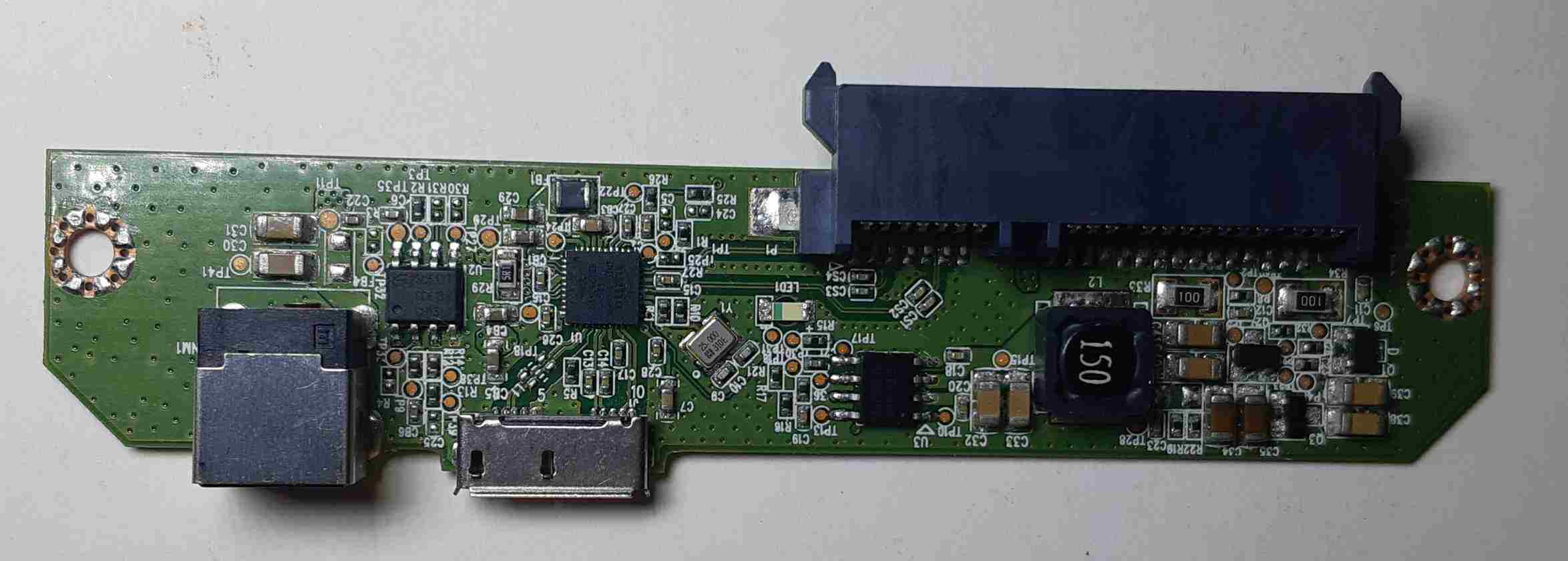

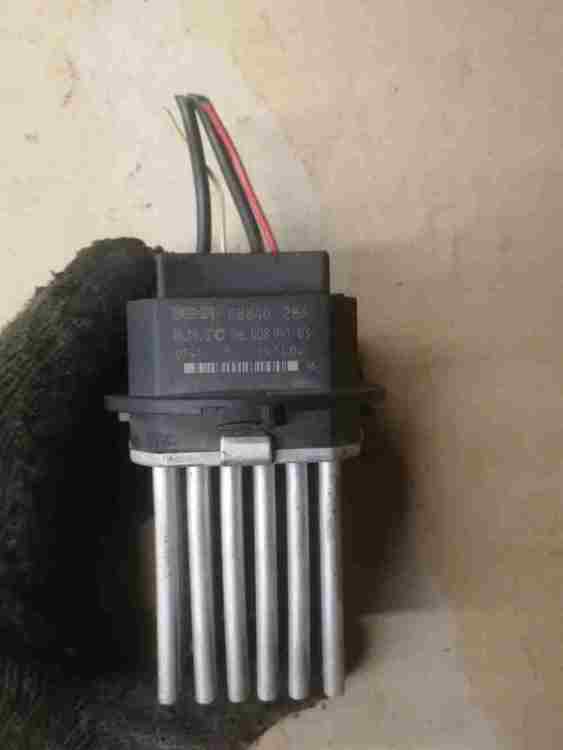

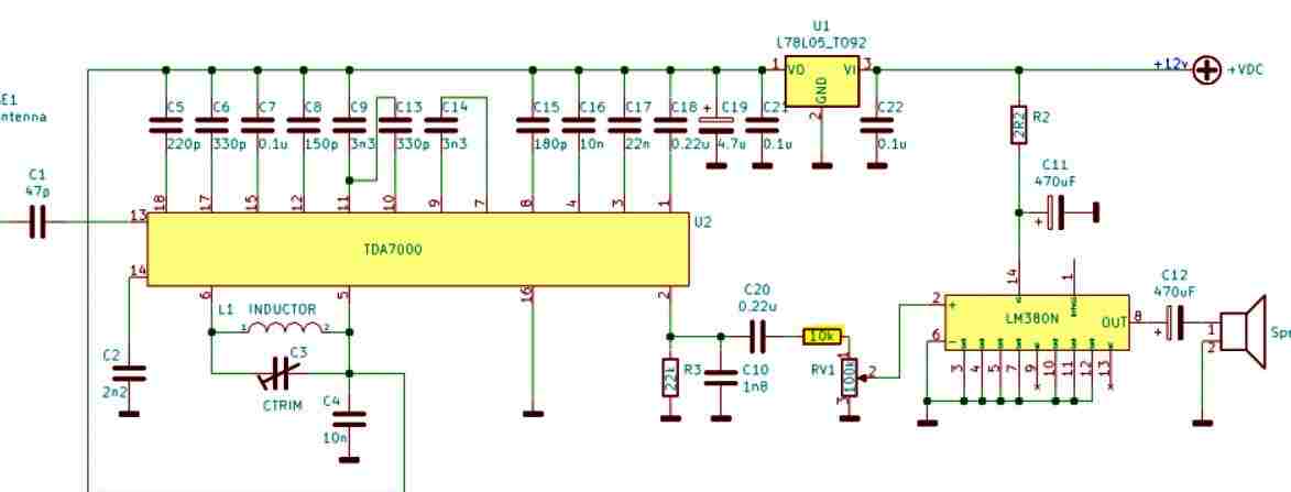

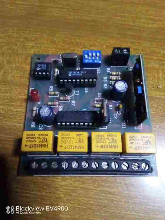

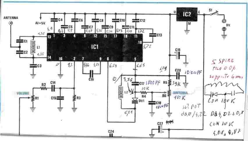

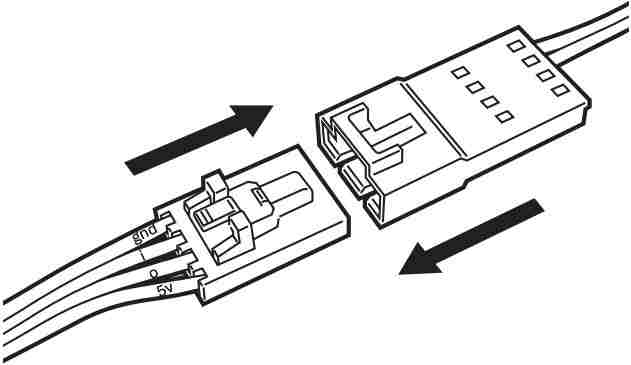

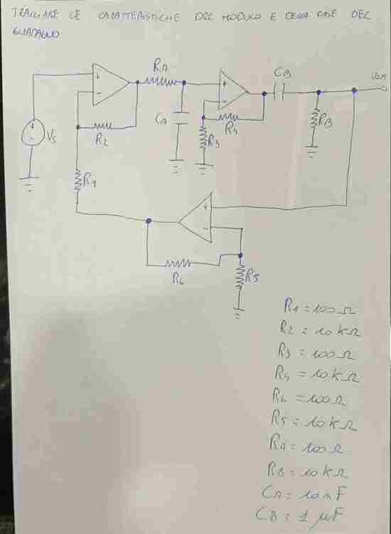

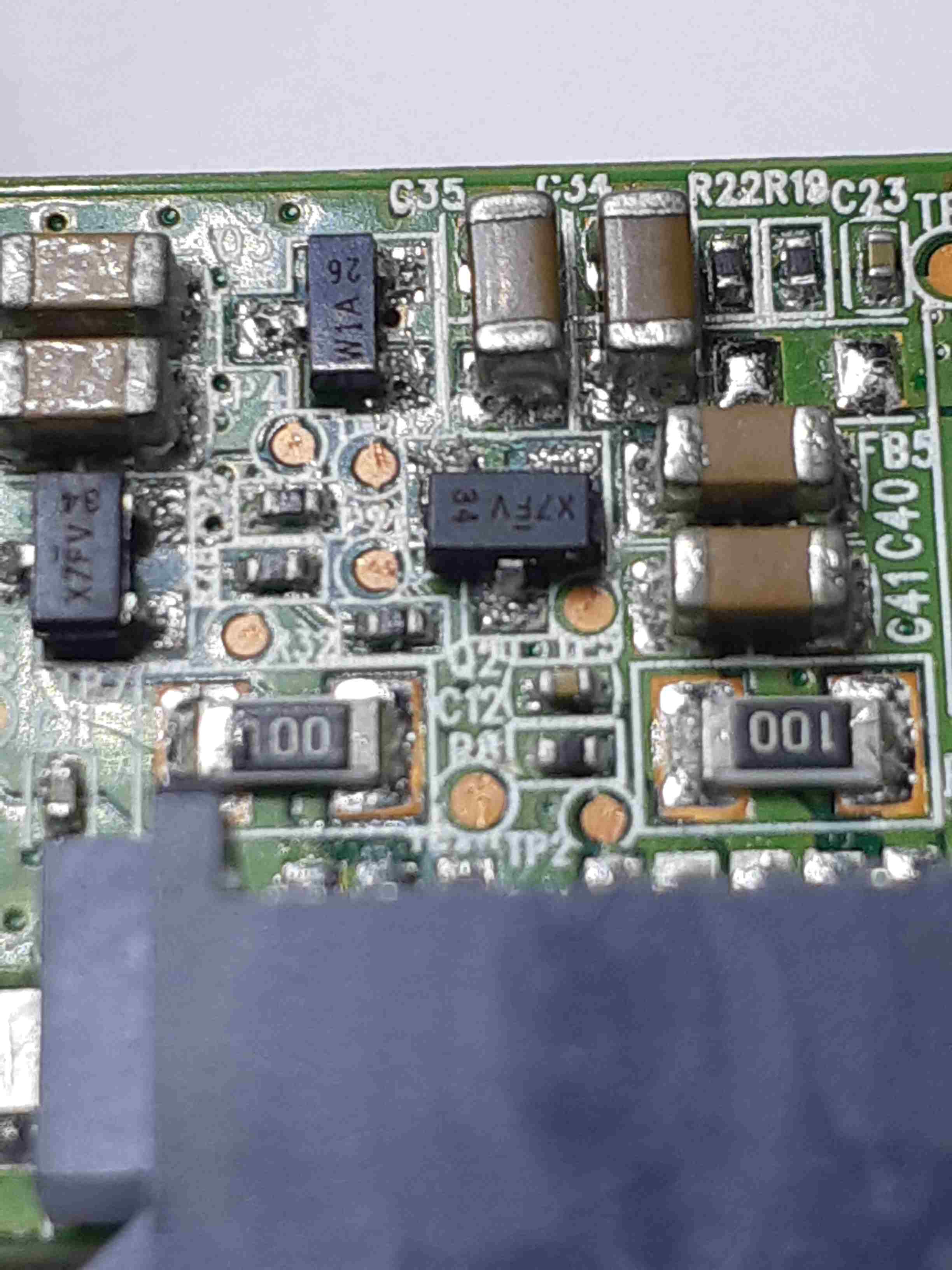

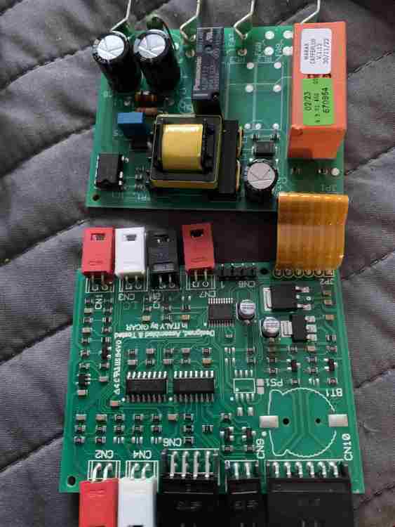

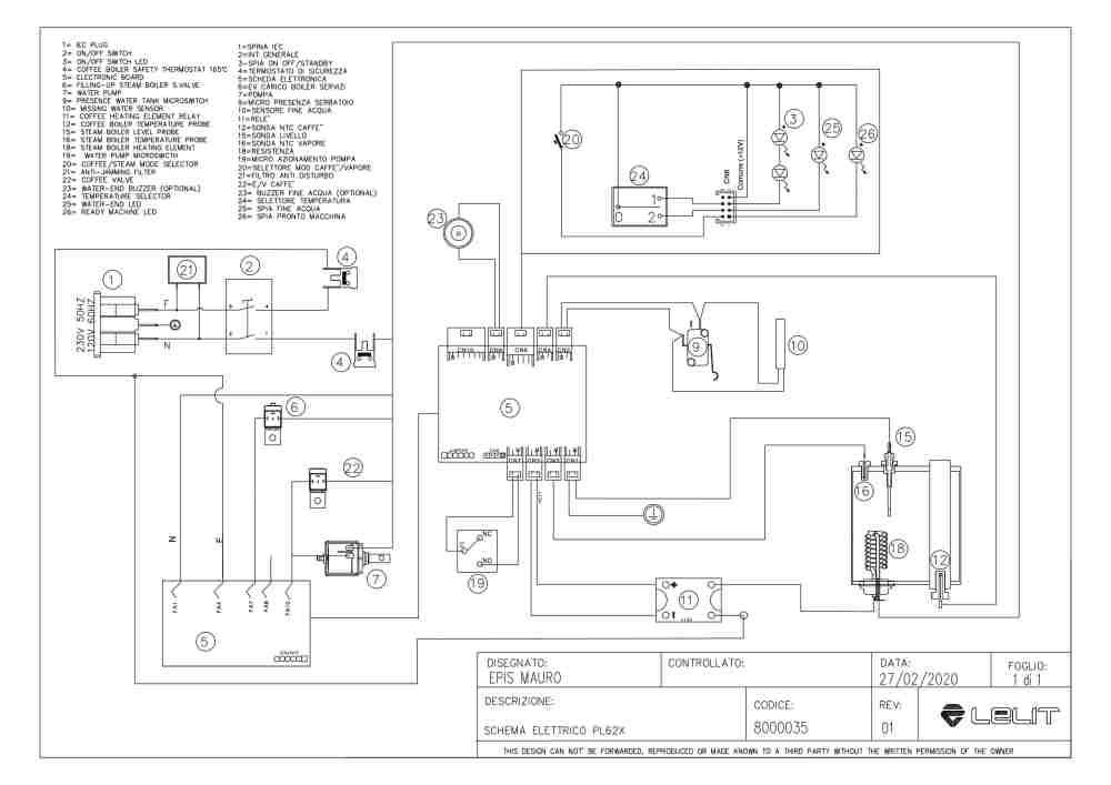

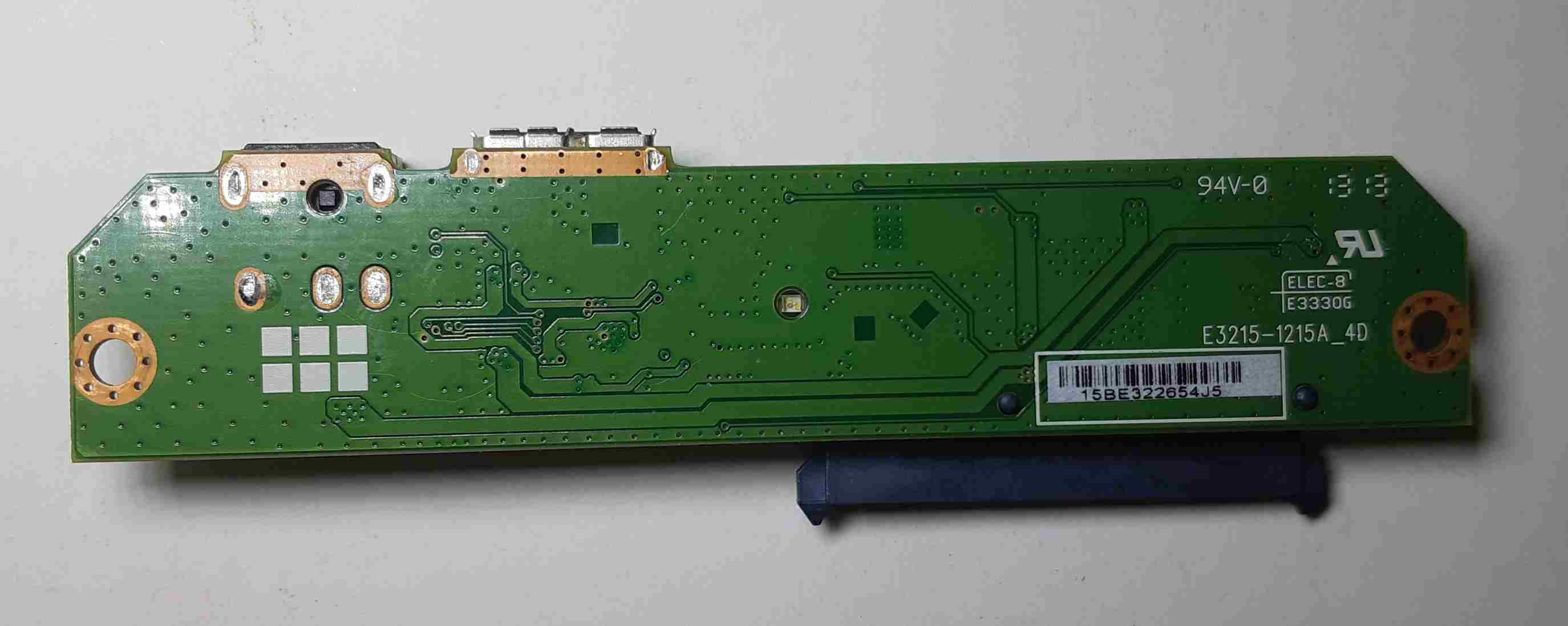

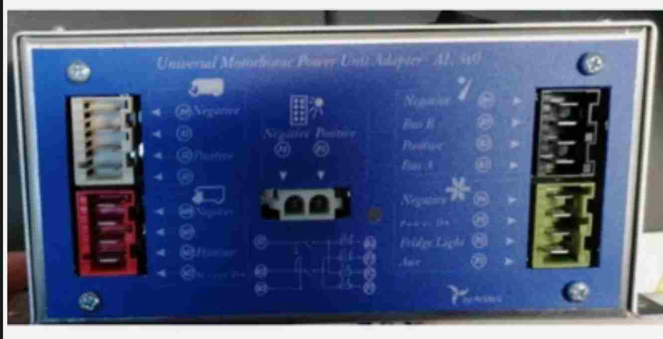

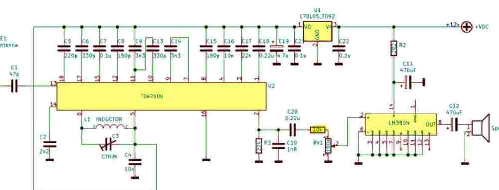

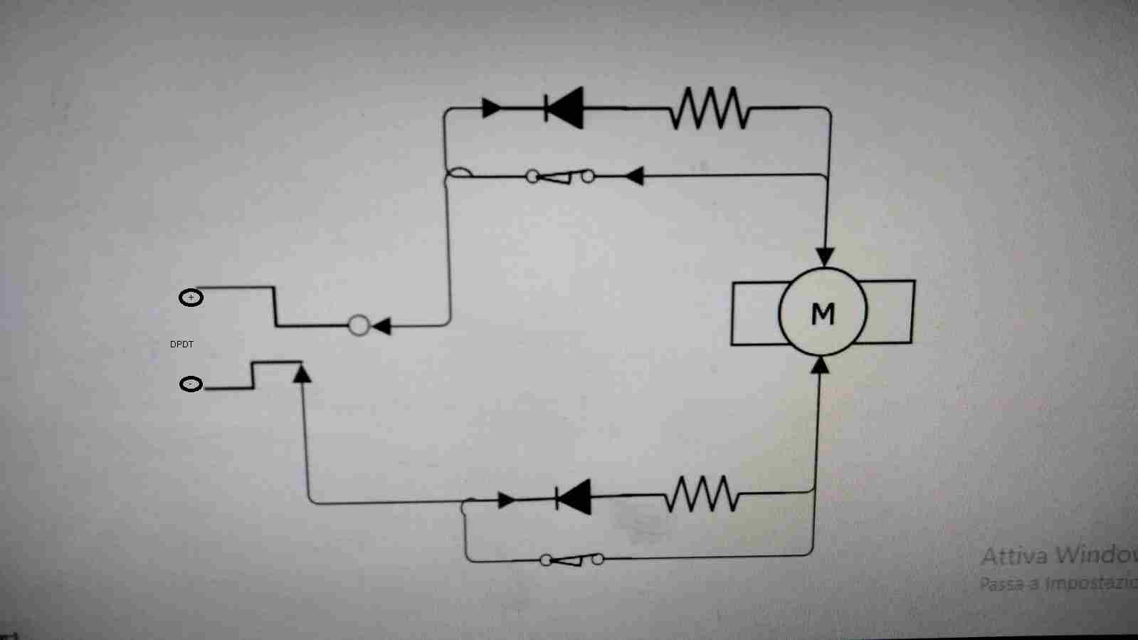

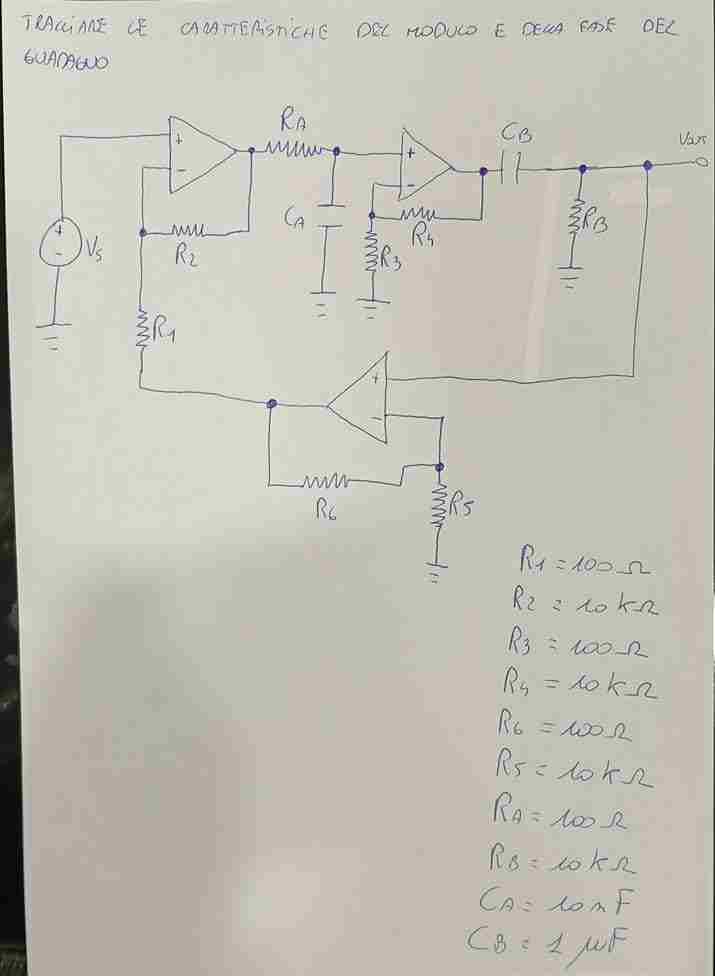

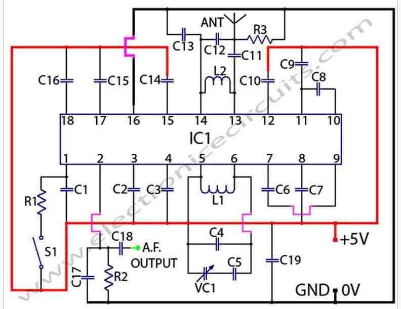

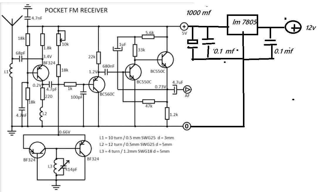

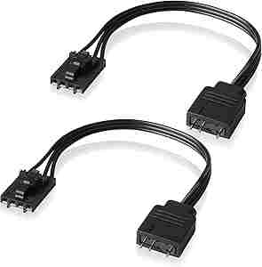

Apparati, Schemi & circuiti
562 discussioni in questo forum
  1. Alcuni schemi Delta Elektronika - apparecchi vari
    • 0 risposte
    • 2,8k visualizzazioni
  2. Soft Starter Autocostruito Da Mirko Ceronti 1 2
    • 35 risposte
    • 35,4k visualizzazioni
    • 57 risposte
    • 42k visualizzazioni
  3. Leggere Prima Di Postare
    • 0 risposte
    • 4,8k visualizzazioni
    • 0 risposte
    • 43 visualizzazioni
    • 3 risposte
    • 216 visualizzazioni
  4. richiesta spiegazioni schema FM 1 2
    • 36 risposte
    • 2,5k visualizzazioni
  5. amplificatore guasto
    • 1 risposta
    • 179 visualizzazioni
  6. Problema Scheda Madre Centralina
  7. Testare elettrolitici
    • 1 risposta
    • 241 visualizzazioni
    • 2 risposte
    • 385 visualizzazioni
    • 12 risposte
    • 782 visualizzazioni
  8. schema elettrico wurth minimax 130
    • 0 risposte
    • 204 visualizzazioni
    • 22 risposte
    • 1,2k visualizzazioni
  9. Alimentatore Urmet 1082/20
    • 1 risposta
    • 660 visualizzazioni
  10. Schema ventola abitacolo auto
    • 12 risposte
    • 2,6k visualizzazioni
    • 3 risposte
    • 358 visualizzazioni
    • 14 risposte
    • 1,9k visualizzazioni
    • 2 risposte
    • 500 visualizzazioni
  11. individuazione piedinatura di un FET
    • 19 risposte
    • 1,4k visualizzazioni
  12. Richiesta info inversione di marcia motore dc
    • 3 risposte
    • 502 visualizzazioni
    • 37 risposte
    • 2,6k visualizzazioni
  13. circuito FM TDA7000
    • 11 risposte
    • 1,8k visualizzazioni
