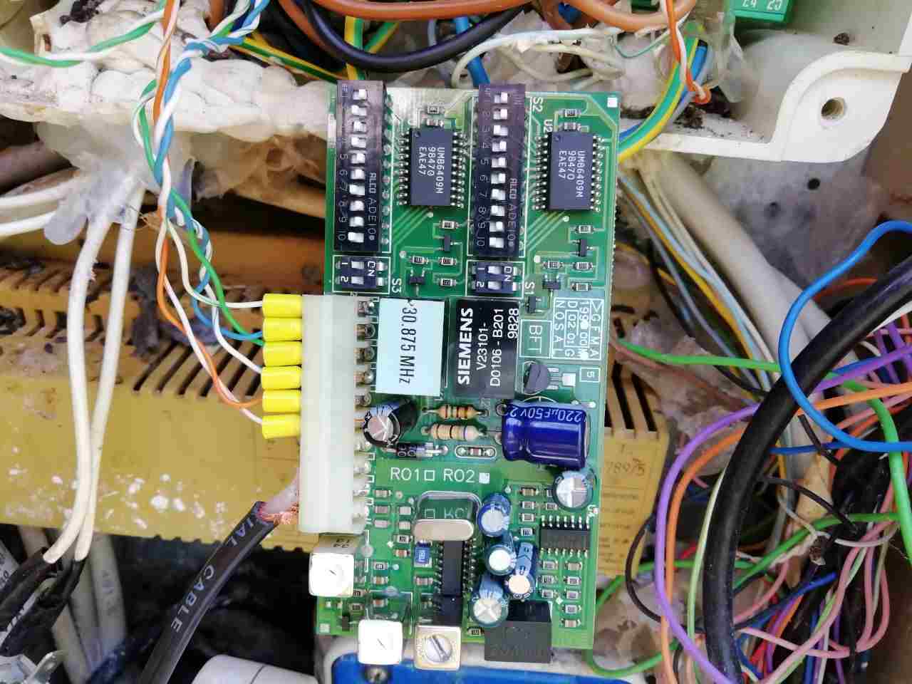

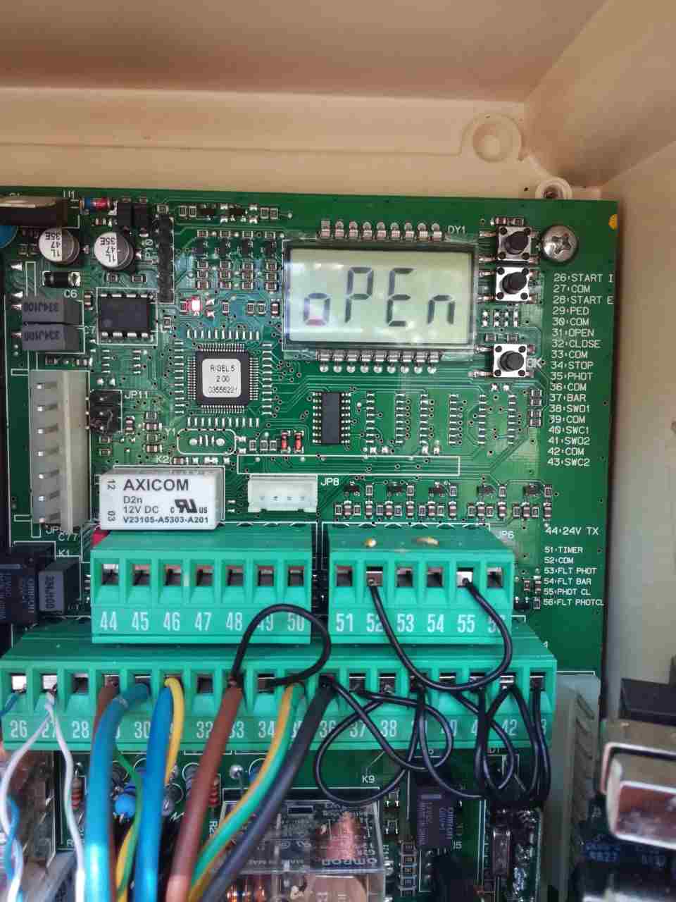

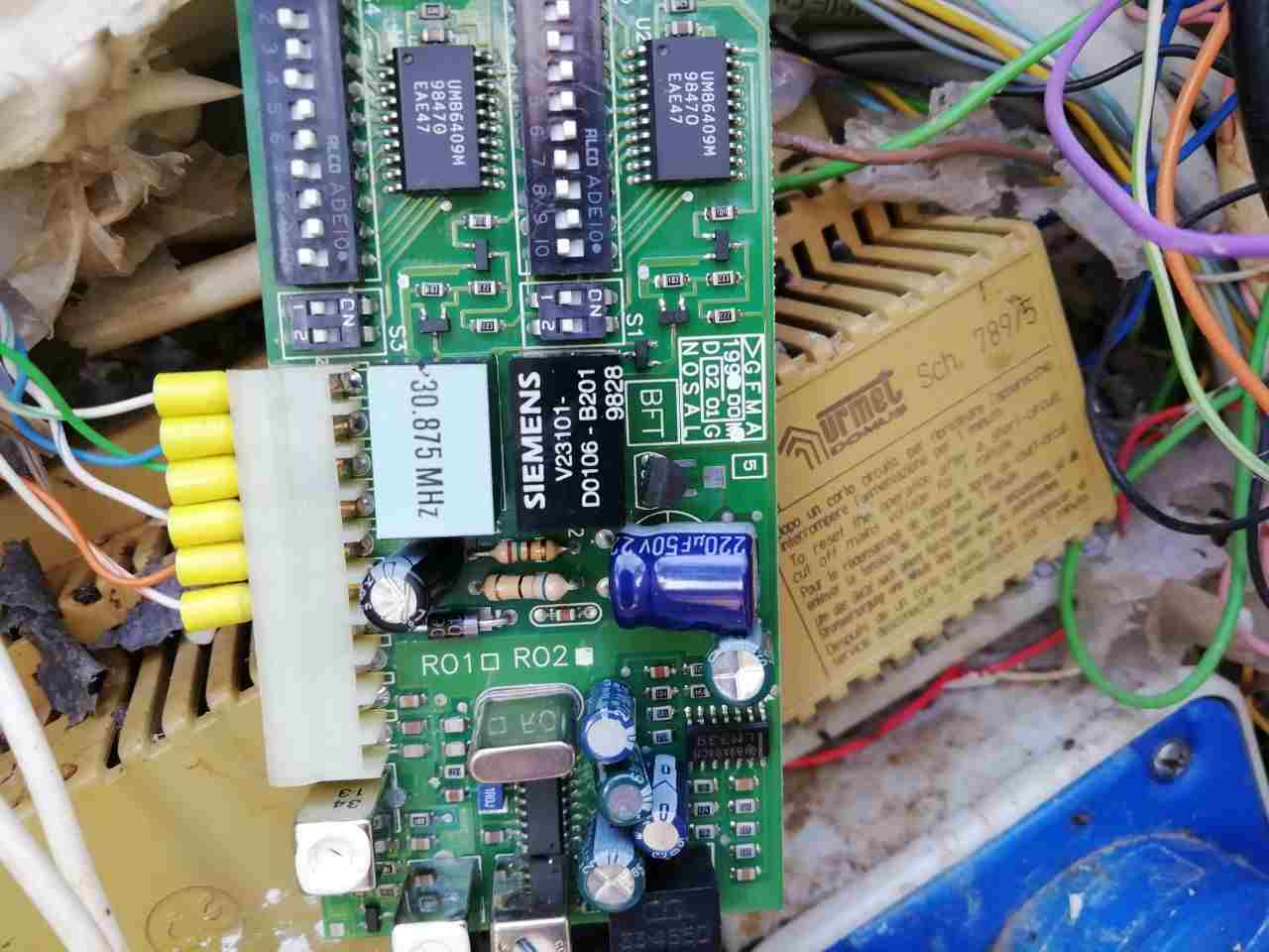

Forum assistenza all'uso dei forum
Assistenza all'uso dei forum, post di prova e segnalazione bugs
175 discussioni in questo forum
  1. Come Si Allega Un'Immagine? 1 2 3
    • 70 risposte
    • 55,9k visualizzazioni
  2. Controllo e abilitazione notifiche email
    • 0 risposte
    • 1,4k visualizzazioni
  3. Notifiche di risposta alle discussioni
    • 3 risposte
    • 445 visualizzazioni
  4. un saluto a tutti
    • 1 risposta
    • 282 visualizzazioni
  5. Non riesco a rispondere da iPad
    • 0 risposte
    • 533 visualizzazioni
  6. Cancellazione account
    • 6 risposte
    • 3,5k visualizzazioni
  7. cancellazione account e rimozione dati personali
    • 3 risposte
    • 1,3k visualizzazioni
  8. cancellare l'account
    • 3 risposte
    • 912 visualizzazioni
  9. Cancellarmi
    • 1 risposta
    • 894 visualizzazioni
    • 7 risposte
    • 1,7k visualizzazioni
  10. non riesco ad aprire le foto.
    • 1 risposta
    • 397 visualizzazioni
  11. Cambiare nome utente
    • 1 risposta
    • 623 visualizzazioni
    • 3 risposte
    • 937 visualizzazioni
  12. Dove postare questa richiesta?
    • 1 risposta
    • 1,1k visualizzazioni
  13. Prova modifica messaggi
    • 1 risposta
    • 787 visualizzazioni
    • 1 risposta
    • 859 visualizzazioni
  14. Usare il forum da qualche App
    • 0 risposte
    • 911 visualizzazioni
  15. problemi apertura sito
    • 2 risposte
    • 770 visualizzazioni
  16. scaricare i files caricati nel forum
    • 2 risposte
    • 1,1k visualizzazioni
  17. Come aprire le foto
    • 4 risposte
    • 1,4k visualizzazioni
  18. Cancellare account
    • 1 risposta
    • 1,2k visualizzazioni
  19. banner pubblicitario
    • 0 risposte
    • 1,1k visualizzazioni
  20. Come si fa il login
    • 2 risposte
    • 1,4k visualizzazioni
  21. Supporto - Urmet 1128/500
    • 0 risposte
    • 1,1k visualizzazioni
  22. caricamento immagini
    • 0 risposte
    • 791 visualizzazioni
