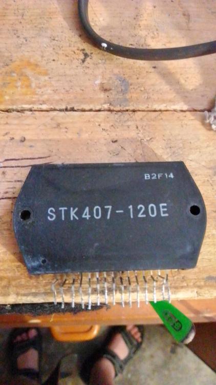

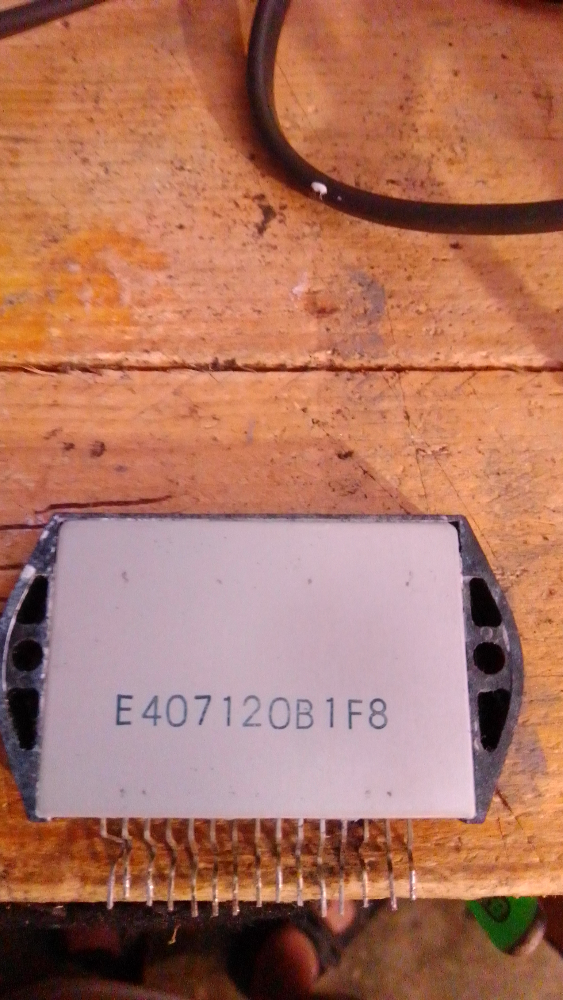

Schema Sony HCD-XB500
peppe79
Un saluto a tutti gli amici del forum,
avrei bisogno dello schema del Sony HCD-XB500, anche soltanto la parte del finale di potenza(STK407-120E). Potreste cortesemente aiutarmi?
Grazie anticipatamente.
Ciao.
Peppe
Link al commento
Condividi su altri siti
Ciao Peppino ,è un picere risponderti anche se non posso esserti di aiuto , aspè , FULVIOooo PEPPINO HA BISOGNO DI TE
mi sono permesso di dirlo ad alta voce cosi domani quando si collega sentirà subito la richiesta laugh.gif
Ciao Grande , da non confondere con il Grande Magnifico che è Elvezio e l'Altissimo che è Fulvio laugh.giflaugh.giflaugh.giflaugh.gif
Link al commento
Condividi su altri siti
Ciao Andrea,
grazie per il supporto!!! laugh.giflaugh.gif
ci mancherebbe altro!!!
Comunque a me basterebbe il datasheet del STK407-120E o almeno la piedinatura...
A presto prof! wink.gif
Peppe
Link al commento
Condividi su altri siti
Fulvio Persano
Ciao Peppe.
Mi dispiace non ho nè lo schema dell'autoradio,no tantomeno il datasheet del finale di potenza.
Penso che sia un prodotto recente.
X Andrea : Come fai a sapere che sono alto ? ohmy.gif
Oggi poi,è una statura convenzionale,la mia.
Da non confondere con l'Altissimo ! Attento che ci denunciano per vilipendio !
Link al commento
Condividi su altri siti
Grazie lo stesso amici.
Non è un autoradio ma un sistema hi-fi...
Sul display compare la scritta "Protect" e la persona che l'utilizza mi ha detto che ha collegato più altoparlanti in parallelo sulle uscite(oltre a quelle in dotazione). Credo proprio che sia andato il finale a causa dell'abbassamento dell'impedenza del carico.
Vi terrò informati.
Ciao.
Peppe
Link al commento
Condividi su altri siti
  • 2 weeks later...
  • 13 years later...
Marco Benvenuto
salve a tutti potreste indicarmi dove posso acquistare il finale di potenza stk 407-120E(b2f14) per lo stesso hifi da voi citato.vi ringrazio in anticipo.(HiFI SONY HCD LBT XB 500)
Modificato: da Marco Benvenuto
Link al commento
Condividi su altri siti
  • Domenico Maschio locked this discussione
Domenico Maschio
Marco Benvenuto ,
Il regolamento, che avresti dovuto leggere prima di postare, al punto
s) Vietato accodarsi alle discussioni di altri utenti, anche con apparente eguaglianza del problema.
Apri una discussione propria riportando il link di questa, se credi ti possa essere utile.
Saluti.
Link al commento
Condividi su altri siti
Ospite
