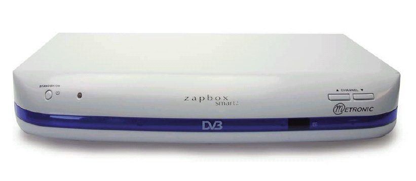

geoline Inserito: 17 luglio 2009 Segnala Inserito: 17 luglio 2009 Stò bisticciando con un decoder Metronix. Il Zapbox smart2.Accebnde regolarmente, il menù funziona senza intoppi.Il problema sorge quando si devono ricercare i canali: NON TROVA NESSUNA CANALE!Superfluo, ma chiarificatore specificare che l'antenna è OK e che con un altro decoder và tutto bene.Sarà andato l'RF?
wall-e2 Inserita: 17 luglio 2009 Segnala Inserita: 17 luglio 2009 (modificato) Ma si vede qualcosa o proprio non ha nessun canale memorizzato? Modificato: 17 luglio 2009 da wall-e2
