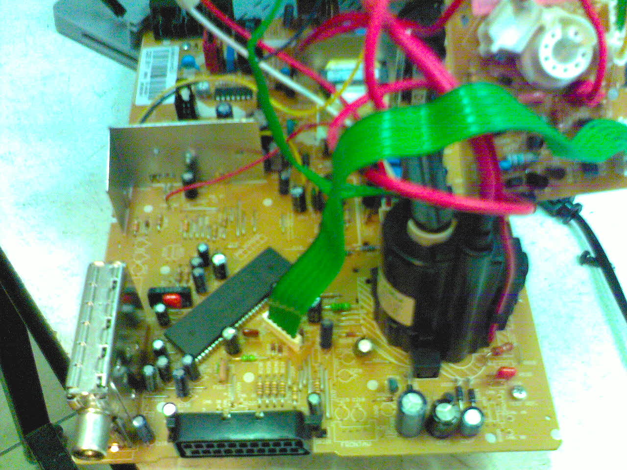

beppe18 Inserito: 18 gennaio 2010 Segnala Inserito: 18 gennaio 2010 Ho il seguente tv Goodmans (NR TVG 204) che dovrebbe essere una sottomarca se non ero della Roadstar che non sintonizza nessun canale a un primo controllo sulle alimentazione sul gruppo tuner le tensioni sembrano corrette ho trovato uno stralcio di schematico non completo:Sapete dove posso scaricarlo e se qualche altra persona ha avuto lo stesso problema??vi ringrazioBeppe
Baldome Inserita: 19 gennaio 2010 Segnala Inserita: 19 gennaio 2010 (modificato) visto che ne hai trovato uno stralcio, dicci almeno di che telaio si tratta Modificato: 19 gennaio 2010 da Baldome
Fulvio Persano Inserita: 19 gennaio 2010 Segnala Inserita: 19 gennaio 2010 Ciao.Il telaio potrebbe essere un Beko 12.7Confermacelo, controllando le sigle ed i codici che trovi sul telaio e/o lo schema.Grazie.
beppe18 Inserita: 19 gennaio 2010 Autore Segnala Inserita: 19 gennaio 2010 Ciao Fulvio scusamisi dovrebbe trattare di questo telaio dico dovrebbe,perchè controllando gli integrati montati ne ritorna solo uno quello dell'alimentatore SWIl tv in questione monta:IC601 TDA16846 alim swIC401 SDA5535IC101 Panasonic NN5099KIC102 TDA7056ATprovo a ricercare un nuovo schema se ai consigli o link dove trovarlo dimmi pure senza problemi ciao GrazieBeppe
beppe18 Inserita: 19 gennaio 2010 Autore Segnala Inserita: 19 gennaio 2010 Ti mnado il link dove si vede il telaio lo schema non lo riesco a trovare.Ossia si assomiglia ma che monta il Panasonic non lo trovowww.maritv.net/forumTV/ topic.asp?TOPIC_ID=5924
beppe18 Inserita: 19 gennaio 2010 Autore Segnala Inserita: 19 gennaio 2010 Azz non funziona il link lo ripetoscusahttp://www.maritv.net/Public/data/vitomalt...14-09_13.05.jpgciao beppe
Baldome Inserita: 19 gennaio 2010 Segnala Inserita: 19 gennaio 2010 (modificato) probabilmente è una revisione del 12.7, comunque su eservice trovi diversi schemi beko, esempioBeko 12.6Beko 12.7dalla foto si capisce che è un beko, ma dovresti dirci la sigla che trovi sullo stampato, da cui si ricava il telaio Modificato: 19 gennaio 2010 da Baldome
beppe18 Inserita: 20 gennaio 2010 Autore Segnala Inserita: 20 gennaio 2010 (modificato) Sono riuscito nell'intentonon aveva nulla di rotto si era sprogrammata solamente l'eeprom e di conseguenza aveva perso i dati del tunersono entrato nel S.M. e ho rimpostato i dati corretti adesso funziona.Non capisco come possa essersi cancellata la EEprom.Grazie mille x (=per) i consigli datiBeppee Modificato: 20 gennaio 2010 da Fulvio Persano
