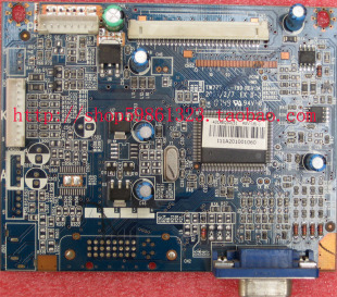

siequindi Inserito: 7 aprile 2013 Segnala Share Inserito: 7 aprile 2013 Salve, vorrei sottoporre alla vs attenzione il seguente quesito: monitor LCD HANNS-G HW173D difetto rilevato: schermo nero dettagli: alla connessione del cavo di alimentazione si accende per 3 secondi il led verde di accensione e a quel punto si spegne. Premendo successivamente il pulsante di accensione (anche ripetutamente) non succede nulla. Premendo quindi un qualsiasi altro pulsante si accende per 3 secondi il led verde e poi si spegne. Lo schermo in tutti i casi resta nero. Grazie dell'attenzione e resto in attesa di un vs gentile aiuto.aggiungo che ho provato a sostituire due condensatori gonfi (470uF 25V con uno da 35V, 1000uF 10V con uno da 16V), gli altri sembrano buoni (ESR OK) Link al commento Condividi su altri siti More sharing options...
3kek1 Inserita: 7 aprile 2013 Segnala Share Inserita: 7 aprile 2013 Dovresti comunque testare le uscite dell'ali o almeno fornire le stesse tensioni da un altro ali, controllare i regolatori di tensione sulla sc. logica. Link al commento Condividi su altri siti More sharing options...
nicobest Inserita: 8 aprile 2013 Segnala Share Inserita: 8 aprile 2013 L'alimentatore rileva qualcosa che non va e si mette in protezione. Anche se gli elettrolitici sembrano a posto esteticamente senza rigonfiamenti può darsi che oltre a quelli che hai sostituito c'è ne siano altri. Prova con asciugacapelli e spray congelante e-44 su ogni altro condensatore dell'allenatore o dell'inverter e vedi cosa succede. Può darsi che riscaldando o raffreddando notando qualche differenza forse riesci a trovare il colpevole. Link al commento Condividi su altri siti More sharing options...
siequindi Inserita: 8 aprile 2013 Autore Segnala Share Inserita: 8 aprile 2013 Tentativo effettuato ma senza successo. A questo punto volevo misurare le tensioni in uscita dal power supply ma non avendo lo schema non ho la leggenda dei voltaggi in uscita. Ho però i colori nell'ordine: VIOLA, BLU, VERDE, GIALLO, ARANCIO, ROSSO, MARRONE NERO. Mi potreste indicare possibilmente le tensioni sulle varie uscite? Grazie Link al commento Condividi su altri siti More sharing options...
3kek1 Inserita: 8 aprile 2013 Segnala Share Inserita: 8 aprile 2013 Se non altro potresti andare per deduzione guardando i valori degli elettrolitici, su quelli a 10v avrai o un 5(facile) o un 8v(difficile), su quelli a 16v avrai un 12v, su quelli a 25v avrai forse un 15v, su quelli a 35v avrai 24v. Link al commento Condividi su altri siti More sharing options...
siequindi Inserita: 8 aprile 2013 Autore Segnala Share Inserita: 8 aprile 2013 Componente difettoso ancora non individuato. Misure sulle tensioni: sugli elettrolitici da 10V presente tensione di 5v (zona uscita) sugli 1 elettrolitico da 25V presente tensione di 20V su due elettrolitici da 25V (zona inverter) presenti 10V (normale???) su elettrolitico da 100uF 50V presente tensione di 10V (provato a sostituire ma ancora tensione di 10V) su elettrolitico primario da 82uF 400V presente tensione di 330V testate le resistenze: OK testati zener: OK Resto in attesa di eventuali altri suggerimento. Grazie ancora Link al commento Condividi su altri siti More sharing options...
3kek1 Inserita: 8 aprile 2013 Segnala Share Inserita: 8 aprile 2013 Riesci a capire qual'e' la tensione retroazionata tra la 10 e la 5? e' connessa in qualche modo al c.i. TL431 (in To41) Magari sono basse entrambe. Su una guida ho letto che con tensioni basse si devono guardare i cond. sul secondario. ma non ne ho esperienza. altrimenti si puo' sospettare l'optoisolatore. Semmai fossi a corto di consigli + esperti non credo che mettendo un 12v al posto del 10 guasti nulla, da alimentatore pc. Al limite controlla come detto se il regolatore sulla sc. logica manda fuori un tipico 5v o 3,3v. Link al commento Condividi su altri siti More sharing options...
siequindi Inserita: 8 aprile 2013 Autore Segnala Share Inserita: 8 aprile 2013 (modificato) il regolatore misura 5V. Sono riuscito a leggere le tensioni in uscita/retroazione: 5V su BLU VERDE GIALLO 4,6v su ROSSO,ARANCIO 0V su MARRONE 0V su VIOLA All'atto dell'accensione (con qualsiasi pulsante a parte quello dell'accensione) il rosso e l'arancio hanno un impulso a scendere sui 2V per poi risalire. Ho letto sullo schema dell'inverter (reperito online) che i due cond in serie zona inverter prevedono giustamente 10V x 2 = 20V Ho provato a cambiare anche i condensatori rimasti ma senza successo. Qual è l'optoisolatore???? dove si trova??? Attendo altre indicazioni. Grazie Modificato: 8 aprile 2013 da siequindi Link al commento Condividi su altri siti More sharing options...
3kek1 Inserita: 8 aprile 2013 Segnala Share Inserita: 8 aprile 2013 MI hai frainteso con la retroazione, pero' meglio cosi', l'opto e' un po' difficile da testare e comunque non si sanno nemmeno le tens. giuste. Ho letto sullo schema dell'inverter (reperito online) che i due cond in serie zona inverter prevedono giustamente 10V x 2 = 20V Cosa vuol dire 10vx2=20v? Lo schema che hai lo puoi linkare? Link al commento Condividi su altri siti More sharing options...
siequindi Inserita: 8 aprile 2013 Autore Segnala Share Inserita: 8 aprile 2013 Allego il link dello schema dell'inverter. Intendevo dire che i 20V specificati al capo della serie dei due cond. C902 e C903 me li trovo. http://72.233.80.90/downloadsm/37474/LCD%20Hanns-G_HW%20173A.html Rettifico le tensioni, su j801 mi trovo: 5V su pin 1 e 2. Quasi 0V su pin3 (impulso su accensione). 0V su pin 4. Link al commento Condividi su altri siti More sharing options...
3kek1 Inserita: 8 aprile 2013 Segnala Share Inserita: 8 aprile 2013 Il link e' sbagliato ma l'ho trovato, si i 20v son giusti e sembra pure i 10v, quindi rimane forse da testarli comq con delle resistenze di prova. Per testare la linea 5v e la 20 puoi provare a fare accendere l'inverter, un corto tra la 5v e il ENA del J801 (pin 2-4) e' un rischio perche' lo schema riferisce 2 valori divesi per ENA e forse devi farlo pure con il pin 3 che accetta fino quasi 5v, per saperlo dovresti scaricare il datasheet del mosfet dove finisce il segnale ENA, io non lo trovo. Link al commento Condividi su altri siti More sharing options...
siequindi Inserita: 9 aprile 2013 Autore Segnala Share Inserita: 9 aprile 2013 ai capi dei morsetti J902 e J904 dovrei trovare una tensione alternata di circa 10V in caso di funzionamento corretto? Anche a pannello scollegato? Grazie Link al commento Condividi su altri siti More sharing options...
3kek1 Inserita: 9 aprile 2013 Segnala Share Inserita: 9 aprile 2013 Assolut. no, li ci sono dai 300 ai 750v e se il tuo tester non ci arriva rischi di rimperlo. Link al commento Condividi su altri siti More sharing options...
siequindi Inserita: 9 aprile 2013 Autore Segnala Share Inserita: 9 aprile 2013 Niente, sui connettori di uscita dell'inverter la tensione è sempre nulla. Link al commento Condividi su altri siti More sharing options...
3kek1 Inserita: 9 aprile 2013 Segnala Share Inserita: 9 aprile 2013 Te l'ho detto, pero' se posti domande e poi segui la tua strada io vengo poco utile, devi provare a farle accendere le lampade, io non vedo molti altri modi di testaro, hai il 5v ma ti manca di sapere i valori di ENAble e Dim per poter accenderle. rivediti il mio post precedente. Il datasheet non lo si trova ma lo schema e' scritto con calligrafia del caxx.. Link al commento Condividi su altri siti More sharing options...
siequindi Inserita: 10 aprile 2013 Autore Segnala Share Inserita: 10 aprile 2013 Non trovando lo schema del mosfet ho provato a mio rischio a cortocircuitare i pin 1-3 e 2-4 prima singolarmente e poi entrambi contemporaneamente ma non vedo ancora tensione in uscita sulle lampade. Link al commento Condividi su altri siti More sharing options...
3kek1 Inserita: 10 aprile 2013 Segnala Share Inserita: 10 aprile 2013 Ma le lapade erano scollegate? Il datasheet del tr. in questione lo trovi seguendo il pin ENA e la sua pista sull'inverter su quale tr. va a posarsi, leggi la sua sigla sul componente e poi fai: http://www.alldatasheet.com/view.jsp?Searchword=XXXX mettendo la sigla al posto delle XX seno' dimmi la sigla xche' potrebbero esserci caratteri in piu' che non vanno messi, se invece erano collegate e non si accendono allora e' strano, non dovrebbe esserci un guasto all'inverter visto il comportamento del led. Link al commento Condividi su altri siti More sharing options...
siequindi Inserita: 10 aprile 2013 Autore Segnala Share Inserita: 10 aprile 2013 Ho provato sia a lampade collegate che scollegate. Il mosfet raggiunto dalla pista ENA è siglato RKM ed un numerino minuscolo scritto in orizzontale sul lato (mi sembra un 44 ma non ne sono certo), sul datasheet il mosfet è il q911A. Link al commento Condividi su altri siti More sharing options...
3kek1 Inserita: 10 aprile 2013 Segnala Share Inserita: 10 aprile 2013 (modificato) lasciamo perdere il datasheet, non lo trovo, non trovo una spiegazione per cui un monitor che si comporta come uno che ha un guasto sull'aliment. o sulla scaler e poi vai a vedere e le tensioni dell'inverter sono giuste ma non si accendono le lampade, comunque non e' ancora detto che la 10v sia corretta. Da altri forum ho potuto vedere che il regolatore sulla sc. logica e' a 3,3v quindi se leggi 5v e' la tens. di ingresso penso, prova tutti e 3 i pin e posta la misura. Accanto a esso c'e' sembra un altro reg. da 1,8 piu' piccolo, testalo. Modificato: 10 aprile 2013 da davp Link al commento Condividi su altri siti More sharing options...
3kek1 Inserita: 10 aprile 2013 Segnala Share Inserita: 10 aprile 2013 In questa disscus. su badcaps.net ci sono foto dettagliate, se riconosci la tua scheda alim. al post #37, sotto il connet. per la sc. logica (scomodo) si legge bene il valore delle tensioni: 12v almeno si legge, ci sara' anche il resto, adesso mi leggo bene tutta la disc. e vedo di ricavare info utili. Ciao. Link al commento Condividi su altri siti More sharing options...
siequindi Inserita: 11 aprile 2013 Autore Segnala Share Inserita: 11 aprile 2013 Letture regolatori presenti sulla sch.logica: APL1084-WIC54: VIN 5V - VOUT 3,1V (quello più grande) APL1117-PJ11518: VIN 5V - VOUT 1,8V APL1117-PJ12Q33: VIN 4,6V - VOUT 3,1V Link al commento Condividi su altri siti More sharing options...
3kek1 Inserita: 11 aprile 2013 Segnala Share Inserita: 11 aprile 2013 Si ma ti dimentichi.. cosa mi dici circa il fatto delle tens. di uscita e delle foto che ho linkato, e' uguale la tua scheda o no? Poi essa riporta chiaro al 100% i volt. in uscita ovvero 5,2v e 12v, se tu hai 10 non andiamo bene. Link al commento Condividi su altri siti More sharing options...
siequindi Inserita: 12 aprile 2013 Autore Segnala Share Inserita: 12 aprile 2013 Ho dato una occhiata alle foto. La power supply e la sc.logica sono diverse. Le sigle riportate sulle mie schede sono rispettivamente TW777-VP799 e TW777-VL799. Ho trovato dei link raffiguranti le mie schede: http://www.shopjimmy.com/hanns-g-433ad530l11-power-supply-backlight-inverter.htm http://img04.taobaocdn.com/bao/uploaded/i4/T1ge04XlRmXXbXufw3_050009.jpg_310x310.jpg Link al commento Condividi su altri siti More sharing options...
siequindi Inserita: 13 aprile 2013 Autore Segnala Share Inserita: 13 aprile 2013 stamane noto che cortocircuitando il pin2-4 (ENA portato a 5V) la lampada si accende e poi si spegne dopo 2 secondi insieme alla spia verde. Può essere indicativo per la risoluzione del problema?? Link al commento Condividi su altri siti More sharing options...
3kek1 Inserita: 13 aprile 2013 Segnala Share Inserita: 13 aprile 2013 Ripeto non sono esperto e sto facendo il possibile, sembra + che vada in protezione l'aliment. in quanto anche a monitor spento dovrebbero arrivare i 5v all'inverter e il pin ena sale alto quando lo accendi, in questo caso ti consiglierei di scollegare l'aliment. e collegare un carico fittizio tipo un faretto 12v50w per la +10v, per il 5v non mi vien in mente a parte resistenze apposite. Link al commento Condividi su altri siti More sharing options...
