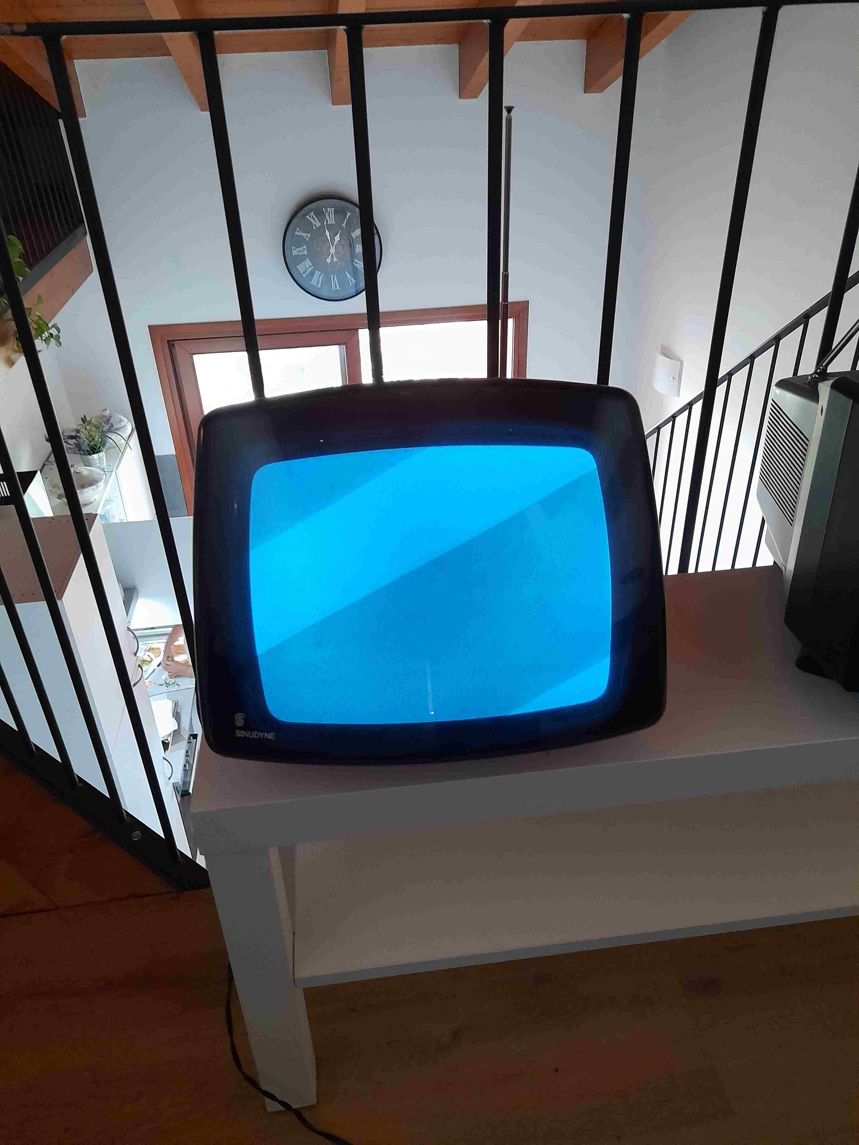

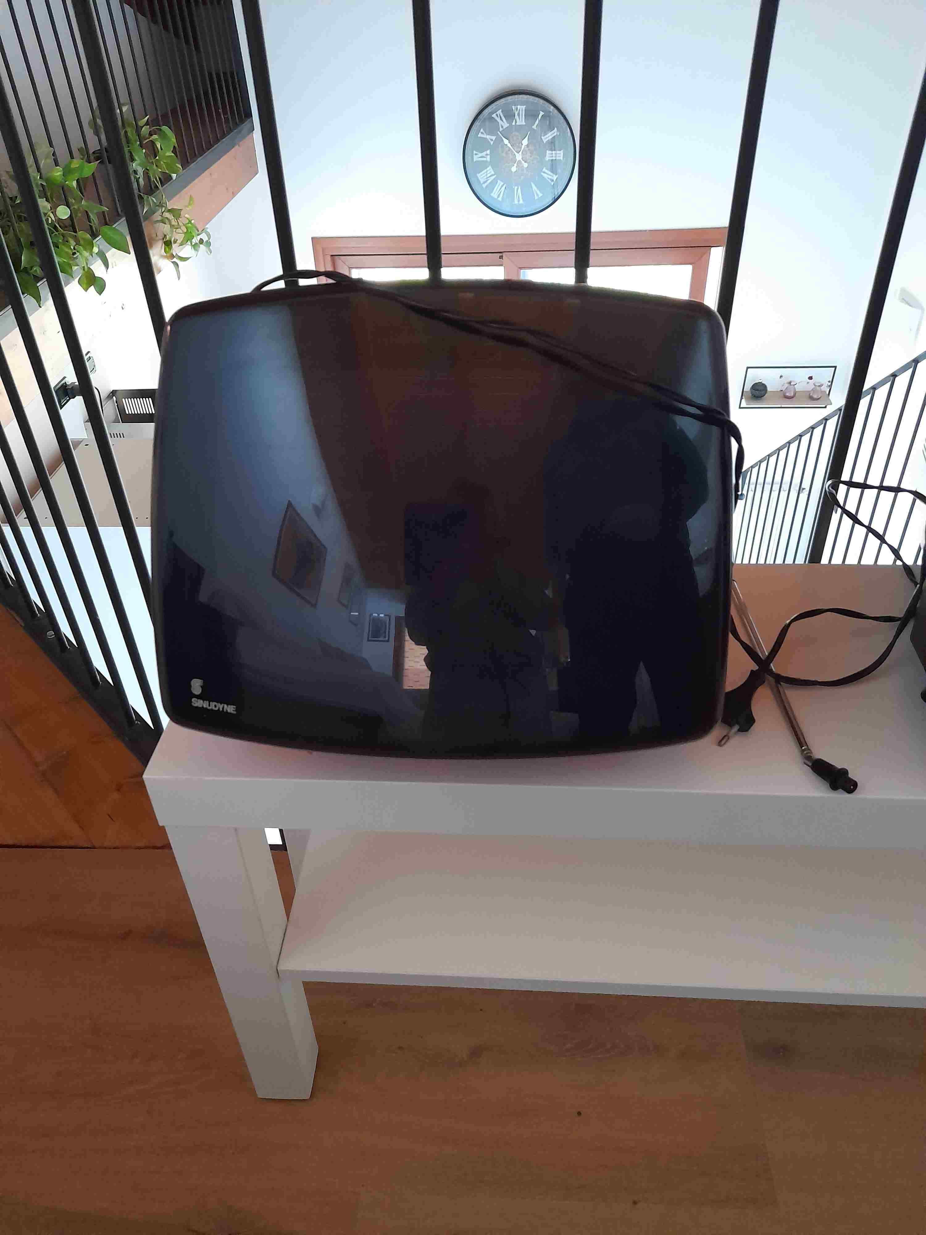

salviamo le TV in bianco e nero.. - dalle cantine alle discariche per il DTT
...ma se usassi direttamente questo vcr per collegare il tv senza scart al decoder ?
è esattamente quello che intendevo, è più scomodo ed ingombrante del modulatore RF e consuma di più, ma in mancanza d'altro....
Carlo Albinoni
dal nick puoi immaginare intorno a 15 anni fa'....
Già! be' allora i videregistratori non erano solo alla RAI ma anche nelle case!
l mio primo vcr era del 1979 e non era vhs bensi sony betamax, formato che venne poi surclassato dal mercato ma era nettamente migliore del vhs (cassette più pratiche piccole e qualità migliore nella riproduzione anche dopo numerose riproduzioni. Il problema è che nella mia zona lo avevamo in 2: io e il fu stabilimento della cocacola di modena per riprodurre i filmati dimostrativi ai visitatori)
allineamento e tracking completamente manuale, 12 canali di sintonia, display a segmenti per orario, schedina timer settimanale, connessioni rca audio video, cinch, rf, le cassette si inserivano dall'alto...
è esattamente quello che intendevo, è più scomodo ed ingombrante del modulatore RF e consuma di più, ma in mancanza d'altro....
se tenuto solo in ascolto in modalità standby neanche troppo (neanche 10W) ma il sat analogico dovrebbe fare ancora meno non avendo neanche le testine da allineare: è solo una scheda elettronica dentro e senza sollecitare il sintonizzatore (scollegato) dovrebbe fare sui 5W
penso proprio che usero' quello infatti (sapevo che un giorno date le tante connessioni mi sarebbe tornato buono come hub...)
Modificato: da fraandco
Già! be' allora i videregistratori non erano solo alla RAI ma anche nelle case!
nelle case degli altri, a casa mia il primo vcr arrivò nel natale del 1999, quell'anno mio padre registrò di tutto, a partire dai festeggiamenti per il capodanno 2000 divisi su 3 cassette da 180 min....
ma il sat analogico dovrebbe fare ancora meno non avendo neanche le testine da allineare: è solo una scheda elettronica dentro e senza sollecitare il sintonizzatore
questo non lo so, non ne ho mai usati....
llineamento e tracking completamente manuale, 12 canali di sintonia, display a segmenti per orario, schedina timer settimanale, connessioni rca audio video, cinch, rf, le cassette si inserivano dall'alto...
tempo fa ne ho comprato uno così in un mercatino dell'usato, le cinghie sono da cambiare ma per il resto è perfetto, magari posto qualche foto...
si ma il fatto è che ormai è inutilizzabile
anche i vecchi contenuti su cassetta fai prima a recuperarli in formato digitale o a convertirli con un dvd recorder
Carlo Albinoni
allineamento e tracking completamente manuale, 12 canali di sintonia, display a segmenti per orario, schedina timer settimanale, connessioni rca audio video, cinch, rf, le cassette si inserivano dall'alto...
Cerco di indovinare: era un Sony SL-C7 ?
http://www.palsite.com/newgif_bg/slc7.jpg
Modificato: da Carlo Albinoni
anche i vecchi contenuti su cassetta fai prima a recuperarli in formato digitale o a convertirli con un dvd recorder
da qualche parte nel 'ormai "lontano" 2008 avevo letto: " il digitale è perfetto l'analogico è per sempre", è diventato il mio motto, avevo da poco donato l'intera collezione di documentari su VHS (un centinaio di cassette) alla mia scuola media, e mi preparavo a mandare in pensione il VCR, oggi posseggo 250 videocassette di documentari registarti dal 2008 ad oggi (con qualche nastro "ereditato") ho 9 videoregistratori e solo 3 lettori dvd; finchè troverò cassette mi sforzerò di continuare ad usare questa tecnologia; in fondo a me non interessa avere immagini di qualità, a me interessa poter continuare a vedere anche tra 10 o 20 anni i contenuti che ho registarto.
il VCR a carica dall'alto che ho è questo:
Cerco di indovinare: era un Sony SL-C7 ?
http://www.palsite.c...gif_bg/slc7.jpg
esatto
è proprio lui
ricordo che di notte veniva completamente spento col pulsantino sotto la scritta SONY perchè il display si vedeva dal corridoio della zona letto
sul retro aveva tante di quelle connessioni che gli apparecchi odierni si sognano: non aveva la scart (euro AV ai tempi) ma avevi gli rca ingresso e uscita, più una presa a 75 ohm e altre varie
ricordo altresi' che era parecchio rumoroso quando premevi un pulsante, sembrava che qualcosa scoppiasse
da qualche parte nel 'ormai "lontano" 2008 avevo letto: " il digitale è perfetto l'analogico è per sempre", è diventato il mio motto, avevo da poco donato l'intera collezione di documentari su VHS (un centinaio di cassette) alla mia scuola media, e mi preparavo a mandare in pensione il VCR, oggi posseggo 250 videocassette di documentari registarti dal 2008 ad oggi (con qualche nastro "ereditato") ho 9 videoregistratori e solo 3 lettori dvd; finchè troverò cassette mi sforzerò di continuare ad usare questa tecnologia; in fondo a me non interessa avere immagini di qualità, a me interessa poter continuare a vedere anche tra 10 o 20 anni i contenuti che ho registarto.
il fatto è che i contenuti che hai registrato alla lunga si deteriorano fino a diventare inguardabili: per questo avviene il restauro e la masterizzazione su copie digitali, per preservarli dalla smagnetizzazione
tra le immense registrazioni che avevo di vhs progressivamente ho fatto un censimento e una selezione recuperando i contenuti in formato digitale con qualità superiore a quella a cui ero abituato (molti titoli anche adesso li sto recuperando in alta definizione e bluray)
quello che non potevo recuperare un giorno mi sono fatto prestare un dvd recorder e ho fatto il riversamento su dvd: ora di cassette non ne ho praticamente più (e anche i dvd per via dei supporti di memorizzazione di massa ormai sono stabili in numero da alcuni anni)
di filmati autoprodotti con telecamera ne avevo pochissimi (ho ancora da qualche parte una super8 con proiettore...) sono passato direttamente al digitale
il betamax deve essere stato venduto ad un collezionista compresi i circa 100 film in cassetta:
agli inizi del 2000 sembrava ormai esauso poi riuscimmo a trovare un riparatore abile e ritorno' in funzione ma ormai con l'avvento di telepiù digitale e sky l'obsolescenza era ormai alle porte
Modificato: da fraandco
l mio primo vcr era del 1979 e non era vhs bensi sony betamax, formato che venne poi surclassato dal mercato ma era nettamente migliore del vhs
da quello che so io il VHS non era il migliore, anzi... però lessi da qualche parte che in questo fprmato si distribuivano i film zozzi, e quindi...
mi sono sempre chiesto se era vero... qualcuno ha info in merito??? :smile:
Modificato: da sx3me
da quello che so io il VHS non era il migliore, anzi... però lessi da qualche parte che in questo fprmato si distribuivano i film zozzi, e quindi...
mi sono sempre chiesto se era vero... qualcuno ha info in merito???
il principio è semplice, la sony si teneva per se il brevetto Betamax e quindi era l'unica a distribuire nastri ed apparecchi, la JVC invece concesse il brevetto VHS a cani e porci, il risultato fu una diffusione capillare del sistema; la sony ha poi fatto tesoro di questa esperienza ed è così riuscita ad imporre sul mercato il BlueRay usando la stessa tecnica con cui 30 anni prima la JVC aveva diffuso il VHS; punto fondamentale di questa diffusione (sia VHS che Blue Ray) fu la concessione all'industria della **ografia della licenza di produrre film in quel formato...
allora è quasi vero :smile:
mah, hanno imparato tardino però, visto che il minidisk ha fatto la stessa fine...
e invece il video 2000??
Modificato: da sx3me
mah, hanno imparato tardino però, visto che il minidisk ha fatto la stessa fine...
fosse solo il minidisk, sono decine i brevetti sony caduti nel dimenticatoio..... anche se la vedo difficile vendere un supporto AUDIO a quell'industria, ma non poniamo limiti all'ingegno umano.... ;)
e invece il video 2000??
il video 2000 venne fatto fallire volutamente; pare che sony e JVC viste le capacità del nuovo formato fecero fronte comune per impedire al nuovo sistema di affermarsi, la durata dei nastri, il doppio lato ed altre funzioni erano infatti tecnicamente superiori ai 2 formati, se si fosse diffuso sicuramente non si sarebbero più vendute VHS ne beta...
PS: a titolo informativo... il betamax non fece successo in ambito domestico come già ci siam detti ma la sua versione professionale detta BetaCam fu utilizzata in campo professionale (principalmente dalle tv) fino a fine anni novanta poi sostituito dalla sua versione digitale detta DigitalBetaCam, o più comunemente DGBeta; quest'ultimo sistema è rimasto in funzione fino all'arrivo dell'HD
non avevo letto questo messaggio...
il fatto è che i contenuti che hai registrato alla lunga si deteriorano fino a diventare inguardabili:
è vero, ma ho cassette "ereditate" di inizio anni '90 che ancora si vedono bene, perchè bene sono state conservate, e dvd con meno di 10 anni che non si vedono più perchè graffiati o altrimenti danneggiati, e quelli non è che si vedono male, non si vedono propio! quindi piuttosto che niente è meglio piuttosto....
Carlo Albinoni
il video 2000 venne fatto fallire volutamente; pare che sony e JVC viste le capacità del nuovo formato fecero fronte comune per impedire al nuovo sistema di affermarsi, la durata dei nastri, il doppio lato ed altre funzioni erano infatti tecnicamente superiori ai 2 formati, se si fosse diffuso sicuramente non si sarebbero più vendute VHS ne beta...
Il Video 2000 è arrivato con qualche anno di ritardo, costruito in pratica da due sole case europee, e quasi senza nessun apparecchio portatile....
e dvd con meno di 10 anni che non si vedono più perchè graffiati o altrimenti danneggiati, e quelli non è che si vedono male, non si vedono propio! quindi piuttosto che niente è meglio piuttosto....
Il digitale è un sistema a tutto o a niente. L'unica soluzione è la ridondanza: due o più copie. Questo vale a iniziare a tutto ciò che cacciamo sul computer.
il VCR a carica dall'alto che ho è questo:
Non ricordo la sigla.... JVC HR- qualcosa, comunque è un altro apparecchio "storico". Praticamente uno dei primi VHS domestici (il modello precedente aveva il sintonizzatore a manopole senza preselezioni).
ed è così riuscita ad imporre sul mercato il BlueRay usando la stessa tecnica con cui 30 anni prima la JVC aveva diffuso il VHS;
Diciamo che Sony e Philips, che se alleate sono imbattibili, se la sono giocata bene, come qualche anno prima per CD audio e il DVD stesso.
se perdi qualcosa lo recuperi
avevo dei dvd fatti probabilmente con scarti di liquami riciclati che si vedevano per un'ora poi iniziavano a scattare
quelli li ho recuperati direttamente in hd
se non li recupero è... selezione naturale...
comunque oggi ho recuperato il nokia sat 8000 e messo in funzione l'impianto analogico per i segnali dtt come avevo preannunciato alcuni post fa e tutto funziona
il vecchio sony 17" che ormai va per i 30 anni ed era fermo da alcuni anni è ancora una spada anche come qualità di immagine...
omunque è un altro apparecchio "storico". Praticamente uno dei primi VHS domestici
hai una vaga idea di quanto possa valere nelle condizioni in cui si trova ? così a titolo informativo, sono curioso....
Carlo Albinoni
il vecchio sony 17" che ormai va per i 30 anni ed era fermo da alcuni anni è ancora una spada anche come qualità di immagine
E vuoi mettere i vecchi Mivar ?
:thumb_yello:
hai una vaga idea di quanto possa valere nelle condizioni in cui si trova ?
Non lo so. Certamente non è un quotazione che andrà a calare. Tienilo da parte con cura.
oh, mi avete fatto venì in mente che tra le mie anticaglie conservo stò mausoleo :smile:
  • 11 years later...
Il 07/08/2013 alle 19:17 , MeM-93 ha scritto:
si e no, vedi quella tv della foto, è stata sul piano della cucina della casa in sicilia da 1975 al 2011, ed in tutti questi anni nessuno ha mai pensato "perchè non ne mettiamo una nuova a colori?" ci si è continuato a guardare telegiornali mentre i decenni passavano, l'arrivo del DVBT ha decretato la sua fine, ora c'è un LCD HD con decoder integrato e questa è in camera di mia sorella qui a milano, l'ha salvata dalla discarica la passione per il design ed il moderniariato di mia sorella, nonostante come vedi è ancora perfettamente funzionante;
anche io ho una tv con i connettori a banana, è stata la mia prima tv, comprata al mercatino dell'usato per 5€ quando ero in 3° elementare, ce l'ho ancora e funziona perfettamente, eccola....
http://i72.servimg.com/u/f72/16/84/14/21/tv_bn_10.jpg
l'avevo fotografata per venderla dato che non la uso più da tempo, poi però mi è dispiaciuto e l'ho tenuta....
Il 07/08/2013 alle 19:17 , MeM-93 ha scritto:
si e no, vedi quella tv della foto, è stata sul piano della cucina della casa in sicilia da 1975 al 2011, ed in tutti questi anni nessuno ha mai pensato "perchè non ne mettiamo una nuova a colori?" ci si è continuato a guardare telegiornali mentre i decenni passavano, l'arrivo del DVBT ha decretato la sua fine, ora c'è un LCD HD con decoder integrato e questa è in camera di mia sorella qui a milano, l'ha salvata dalla discarica la passione per il design ed il moderniariato di mia sorella, nonostante come vedi è ancora perfettamente funzionante;
anche io ho una tv con i connettori a banana, è stata la mia prima tv, comprata al mercatino dell'usato per 5€ quando ero in 3° elementare, ce l'ho ancora e funziona perfettamente, eccola....
http://i72.servimg.com/u/f72/16/84/14/21/tv_bn_10.jpg
l'avevo fotografata per venderla dato che non la uso più da tempo, poi però mi è dispiaciuto e l'ho tenuta....
Ciao a tutti, sono felice di fare la vostra conoscenza! volevo chiadere dove trovare quell'apparecchio pre-decoder perché  ho lo stesso problema. Essendo appassionato di tv b/n con tubo catodico, l'ho anch'io e non so come risolverlo.
Grazie mille a tutti e complimenti per il bellissimo blog. Pietro
Il 07/08/2013 alle 19:17 , MeM-93 ha scritto:
si e no, vedi quella tv della foto, è stata sul piano della cucina della casa in sicilia da 1975 al 2011, ed in tutti questi anni nessuno ha mai pensato "perchè non ne mettiamo una nuova a colori?" ci si è continuato a guardare telegiornali mentre i decenni passavano, l'arrivo del DVBT ha decretato la sua fine, ora c'è un LCD HD con decoder integrato e questa è in camera di mia sorella qui a milano, l'ha salvata dalla discarica la passione per il design ed il moderniariato di mia sorella, nonostante come vedi è ancora perfettamente funzionante;
anche io ho una tv con i connettori a banana, è stata la mia prima tv, comprata al mercatino dell'usato per 5€ quando ero in 3° elementare, ce l'ho ancora e funziona perfettamente, eccola....
http://i72.servimg.com/u/f72/16/84/14/21/tv_bn_10.jpg
l'avevo fotografata per venderla dato che non la uso più da tempo, poi però mi è dispiaciuto e l'ho tenuta....
Ciao a tutti, sono felice di fare la vostra conoscenza! volevo chiadere dove trovare quell'apparecchio pre-decoder perché  ho lo stesso problema. Essendo appassionato di tv b/n con tubo catodico, l'ho anch'io e non so come risolverlo.
Grazie mille a tutti e complimenti per il bellissimo blog. Pietro
Riccardo Ottaviucci
il regolamento vieta accodamenti,specie a post decennali. Per il tuo problema devi utilizzare un decoder DTT con uscita in RF
  • Riccardo Ottaviucci locked this discussione
Ospite
