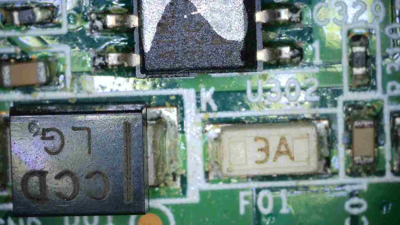

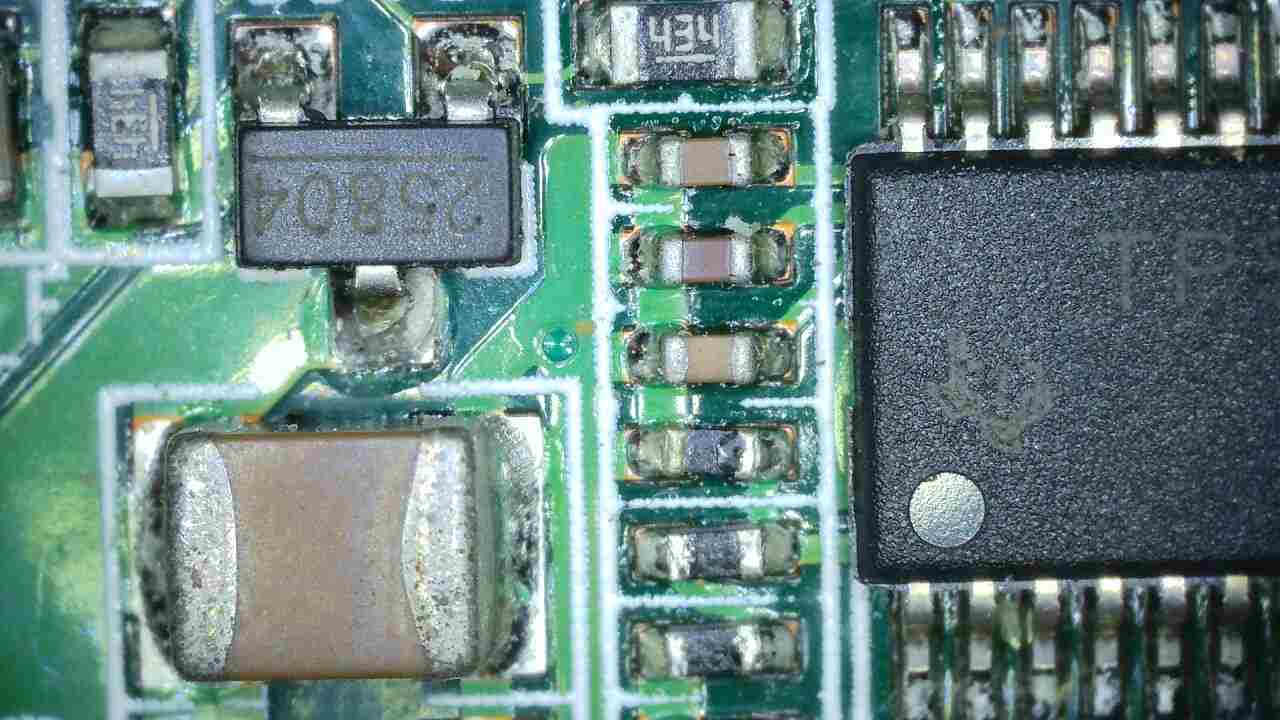

ANELLI Inserito: 18 settembre 2013 Segnala Inserito: 18 settembre 2013 cerco la sigla del transistor q101 presnte sulla t-con (T370XW02) ovveo 37T03-C01 bruciato perche' nel sostituire il c.i. AS15-F ho cortocircuitato i pin alimentazione verso massa con sommo dispiacere . Se qualcuno sa dirmi anche le tensioni presenti su detto transistor sarebbe il massimo.
mr-miky Inserita: 6 giugno 2023 Segnala Inserita: 6 giugno 2023 (modificato) Magari non ti interessa più visto che la domanda risale a 10 anni fa ma quel maledetto componente ha stampigliato sopra 2580 o 2580(A o 4). Praticamente mi è successa una cosa simile. Occhio che sarà saltato anche il fusibile smd. Se nel frattempo hai recuperato che cavolo di roba è me lo fai sapere ? A naso dovrebbe essere un mosfet a canale P comandato dal segnale GD del TPS65161 che va dasso quando le tensioni sono correte/stabili ma è una mia supposizione Modificato: 6 giugno 2023 da mr-miky
mr-miky Inserita: 6 giugno 2023 Segnala Inserita: 6 giugno 2023 (modificato) Allora in teoria secondo i datasheet del TPS65161 ci andrebbe un Si2343CDS ovvero 30Vds 4A +/-20V Vgs ma dato che non lo avevo ho fatto in tentativo se bene altrimenti amen con un AO3415A che Ha Vds 20V 4A e Vgs +/-8V La Vd misurata è 15.4V quindi ci siamo dentro un po a pelo per i miei gusti e la Vgs è a super pelo -7.5V ..... Occhio alla B201 che sarà fumata pure lei .... Modificato: 6 giugno 2023 da mr-miky
3kek1 Inserita: 9 giugno 2023 Segnala Inserita: 9 giugno 2023 Per contattare l'utente dovevi usare un medium non un browser
