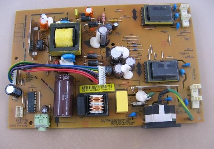

teglider Inserito: 15 gennaio 2014 Segnala Inserito: 15 gennaio 2014 Ciao ragazzi, ho acquistato un monitor della YASHI su ebay rotto da riparare appena lo collego alla corrente non parte! Allora decido di smontarlo e noto subito che hanno messo le mani dentro infatti era tutto scollegato. Ricollego tutto e il led d'accensione verde comincia a lampeggiare. Allora senza guardare altro nu diriggo sulla t-con e noto subito che sul fusibile non arriva la +5. Allora per comodità smonto tutto e lo poggio sul banco! Il bello è che appena mi va l'occhio sulla scheda d'alimentazione noto che non ci sono condensatori, dico possibile un'alimentazione senza condensatori? mah! allora tramite sigla trovo un'immagine della scheda e vedo che mancano 4 condensatori, già la cosa mi puzza! ma io non mi do per vinto. Subito trovo lo schema e vedo che condensatori ci vogliono, li monto e la tv adesso non parte proprio! Allora la faccio stare un po' tipo 5 minuti con la corrente attaccata e noto subito un rigonfiamento di un condensatore! Ho detto qui arriva troppo tensione! Allora lo tolgo e lo lascio senza attacco nuovamente e adesso il led prende e fa anche la spia arancione, ma dopo un paio di minuti salta un altro condensatore e cosi via fino a toglierli tutti! Il fatto è che non capisco come fa ad accendersi il led senza di essi mah! comunque vi posto la foto di sotto e di sopra della scheda d'alimentazione: http://oi44.tinypic.com/soal2a.jpg I condensatori che mancano sono tutti al centro siglati C812, C808, C502, C810 potete confrontarli con un'altra scheda trovata sulle immagini di google http://www.dhresource.com/albu_278876608_00-1.0x0/tested-60-warranty-for-philips-190ew9-powersupply.jpg Questa è la facciata di sotto: http://oi41.tinypic.com/mta7hh.jpg SIGLA SCHEDA: 491281400100R Ho notato che appartiene anche ad un monitor Philips 190EW9 infatti per trovare lo schema sono dovuto ricorrere a questo! Saluti Carmine
Riccardo Ottaviucci Inserita: 15 gennaio 2014 Segnala Inserita: 15 gennaio 2014 farlo funzionare senza filtraggio chissà cosa può aver danneggiato...
teglider Inserita: 15 gennaio 2014 Autore Segnala Inserita: 15 gennaio 2014 tu dici che non ne vale la pena?
Riccardo Ottaviucci Inserita: 15 gennaio 2014 Segnala Inserita: 15 gennaio 2014 se è danneggiata la mai non conviene
