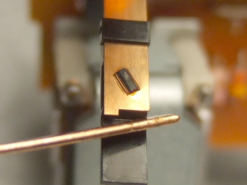

ghiudon Inserito: 2 febbraio 2014 Segnala Share Inserito: 2 febbraio 2014 Salve a tutti, eccomi di nuovo a chiedere il vostro aiuto. Sono in possesso di un cassette deck come da oggetto da parecchi anni, ma in realtà usato poco. Avendolo riacceso dopo tanto tempo presenta questa anomalia: dopo avere premuto il tasto "power", premendo il tasto "play" l'apparechhio va in pausa di registrazione (funzione che normalmente si avvia premendo il tasto "rec", poi per registrare bisogna premere il tasto "play") e premendo il tasto stop la cassetta si riavvolge. Deduco da ciò che l'integrato che controlla le funzioni sia in default. La domanda è questa: qualcuno sa dirmi se può essere un problema di sporco nello stampato o tra i piedini dell'integrato o lo devo sostituire, tenendo conto che è piuttosto caro e di non facile reperibilità? Allego il LINK per lo schema in PDF Grazie a tutti i membri del forum e spero che qualcuno abbia una risposta da darmi, Vorrei ripararlo per motivi sentimentali, oramai le cassette sono molto vintage) Link al commento Condividi su altri siti More sharing options...
Libratron Inserita: 5 febbraio 2014 Segnala Share Inserita: 5 febbraio 2014 (modificato) Ciao, per prima cosa controlla, tutti i micro switch e la camma funzioni che lavori correttamente. Per pulire i micro switch, usa un pezzettino di carta bagnato con del pulisci contatti. rimuovi i coperchietti dai microswitch, i contatti devono essere perfetti. Qui alcune foto esplicative; Prima di pensare ad un guasto alla logica, prova a pulire questi particolari. Libratron Modificato: 5 febbraio 2014 da Libratron Link al commento Condividi su altri siti More sharing options...
Libratron Inserita: 5 febbraio 2014 Segnala Share Inserita: 5 febbraio 2014 (modificato) Se non funziona, una volta pulito i microswitch, controlla le saldature degli IC, e anche quelle del tastierino funzioni. Controlla anche le saldature del alimentatore, che scalda molto. Libratron Modificato: 5 febbraio 2014 da Libratron Link al commento Condividi su altri siti More sharing options...
ghiudon Inserita: 6 febbraio 2014 Autore Segnala Share Inserita: 6 febbraio 2014 Grazie mille, Libratron. Vedo che ne possiedi uno anche tu. Appena riesco seguirò le tue indicazioni e poi posterò i risultati. All'epoca era un bell'apparecchio, mi spiace non vederlo funzionare. Link al commento Condividi su altri siti More sharing options...
Libratron Inserita: 6 febbraio 2014 Segnala Share Inserita: 6 febbraio 2014 (modificato) Le immagini sono esplicative e prese da internet Conosco molto bene quel deck, e i sui difetti (ne ho avuto uno in riparazione molto tempo fà). Libratron Modificato: 6 febbraio 2014 da Libratron Link al commento Condividi su altri siti More sharing options...
Libratron Inserita: 7 febbraio 2014 Segnala Share Inserita: 7 febbraio 2014 (modificato) Attento a rifare le saldature; i p.c.b. di questo deck non sono il massimo, e le piazzole vengono via con niente. Libratron Modificato: 7 febbraio 2014 da Libratron Link al commento Condividi su altri siti More sharing options...
ghiudon Inserita: 9 febbraio 2014 Autore Segnala Share Inserita: 9 febbraio 2014 Grazie delle dritte, utilizzerò un saldatore da 25W stando attento alle piste Link al commento Condividi su altri siti More sharing options...
Libratron Inserita: 10 febbraio 2014 Segnala Share Inserita: 10 febbraio 2014 Sii veloce, e pompetta succhia stagno, sempre pulita. Libratron Link al commento Condividi su altri siti More sharing options...
