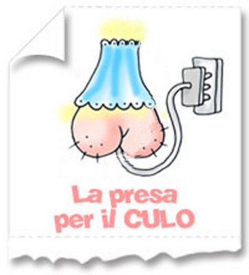

Riccardo Ottaviucci Inserita: 10 febbraio 2014 Segnala Inserita: 10 febbraio 2014 (modificato) DC asse Y 2V/div (la retta si deve alzare di 6 divisioni (12V) dalla base) asse X 5ms/div spaziando su altri periodi devi sempre vedere una riga piatta e senza rumore Modificato: 10 febbraio 2014 da Riccardo Ottaviucci
dengler Inserita: 10 febbraio 2014 Autore Segnala Inserita: 10 febbraio 2014 (modificato) La sonda dell'oscilloscopio va collegata sull'ingresso delle scheda del decoder? Dove è connesso l'alimentatore? Modificato: 10 febbraio 2014 da dengler
Luigi Di Donato Inserita: 10 febbraio 2014 Segnala Inserita: 10 febbraio 2014 (modificato) Devi inserire lo spinotto, accendere il decoder , e vedere sul positivo ( ingresso ) se la tensione e' pulita, deve essere stabilizzata come la riga che vedi sotto questo messaggio. Modificato: 10 febbraio 2014 da Luigi Di Donato
dengler Inserita: 10 febbraio 2014 Autore Segnala Inserita: 10 febbraio 2014 La prova con l'oscilloscopio mi ha dato un'onda. Come faccio a caricare l'immagine? Grazie.
Riccardo Ottaviucci Inserita: 10 febbraio 2014 Segnala Inserita: 10 febbraio 2014 un'onda ? Sinusoidale? hai collegato il puntale di massa sul negativo? Per allegare l'immagine segui il link sotto la mia firma
dengler Inserita: 10 febbraio 2014 Autore Segnala Inserita: 10 febbraio 2014 Ho provato ma è di 6 MB e non me la fa allegare.
Luigi Di Donato Inserita: 10 febbraio 2014 Segnala Inserita: 10 febbraio 2014 E allora e' uno tsunami
dengler Inserita: 10 febbraio 2014 Autore Segnala Inserita: 10 febbraio 2014 Ho collegato il puntale sul polo positivo.
Riccardo Ottaviucci Inserita: 10 febbraio 2014 Segnala Inserita: 10 febbraio 2014 e la massa?Sembrerebbe che non sia collegato il puntale,altrimenti devi sostituire gli elettrolitici dell'alimentatore
Riccardo Ottaviucci Inserita: 10 febbraio 2014 Segnala Inserita: 10 febbraio 2014 sul negativo,anche sul telaio del decoder
Riccardo Ottaviucci Inserita: 10 febbraio 2014 Segnala Inserita: 10 febbraio 2014 (modificato) confermo,cambia gli elettrolitici sull'alimentatore e risolvi,in modo da chiudere questa discussione che si protrae ormai da troppo tempo,altrimenti compralo nuovo su Ebay a pochi euro (come ho fatto io tempo fa per un caso simile) Modificato: 11 febbraio 2014 da Riccardo Ottaviucci
dengler Inserita: 10 febbraio 2014 Autore Segnala Inserita: 10 febbraio 2014 Sull'osciloscopio che figura mi dava se l'alimentatore era funzionante?
Luigi Di Donato Inserita: 10 febbraio 2014 Segnala Inserita: 10 febbraio 2014 Vedi a fianco a 12 Volt segnati sull'alimentatore stesso.
dengler Inserita: 10 febbraio 2014 Autore Segnala Inserita: 10 febbraio 2014 Sull'oscilloscopio è indicato solo una percentuale da 0 a 100 con delle righe intermedie.
Luigi Di Donato Inserita: 10 febbraio 2014 Segnala Inserita: 10 febbraio 2014 Senti dengler, per un attimo non far caso alla scritta verde sotto la mia faccia con il vestito della domenica, se vuoi prenderci per il c.. e' un conto, se vuoi informazioni su come funziona l'oscilloscopio un'altro. Nel primo caso hai beccato le persone meno adatte, Riccardo ha un brutto carattere, io sono il solito Napoletano e quindi non hai speranze. Nel secondo caso chiedo scusa e ti consiglio di aprire una discussione a parte ( nella apposita sezione ), qui gia' ti abbiamo consigliato cosa devi fare.
dengler Inserita: 10 febbraio 2014 Autore Segnala Inserita: 10 febbraio 2014 In effetti volevo sapere come funziona un oscilloscopio. Chiedo scusa sia a te che a Riccardo.
dengler Inserita: 10 febbraio 2014 Autore Segnala Inserita: 10 febbraio 2014 Adesso mi faccio prestare un alimentatore nuovo e lo provo. Per quanto riguarda quell'induttanza rotta con che cosa la sostituisco?
Riccardo Ottaviucci Inserita: 10 febbraio 2014 Segnala Inserita: 10 febbraio 2014 Riccardo ha un brutto carattere, illazioni gratuite,mi chiamano Giobbe,ma anche Giobbe....
sx3me Inserita: 10 febbraio 2014 Segnala Inserita: 10 febbraio 2014 sinceramente leggendo "certe" domande anche a me è venuta una certa impressione... se ci sbagliamo tanto meglio così...
dengler Inserita: 11 febbraio 2014 Autore Segnala Inserita: 11 febbraio 2014 Ho acceso il decoder con un altro alimentatore e si vedono solo i canali Rai mentre per gli altri canali visualizza nessun segnale alla parabola.
Luigi Di Donato Inserita: 11 febbraio 2014 Segnala Inserita: 11 febbraio 2014 (modificato) Quindi sostituendo l'alimentatore hai risolto il problema rosso verde ?? Miche', chi va per mare.... Modificato: 11 febbraio 2014 da Luigi Di Donato
