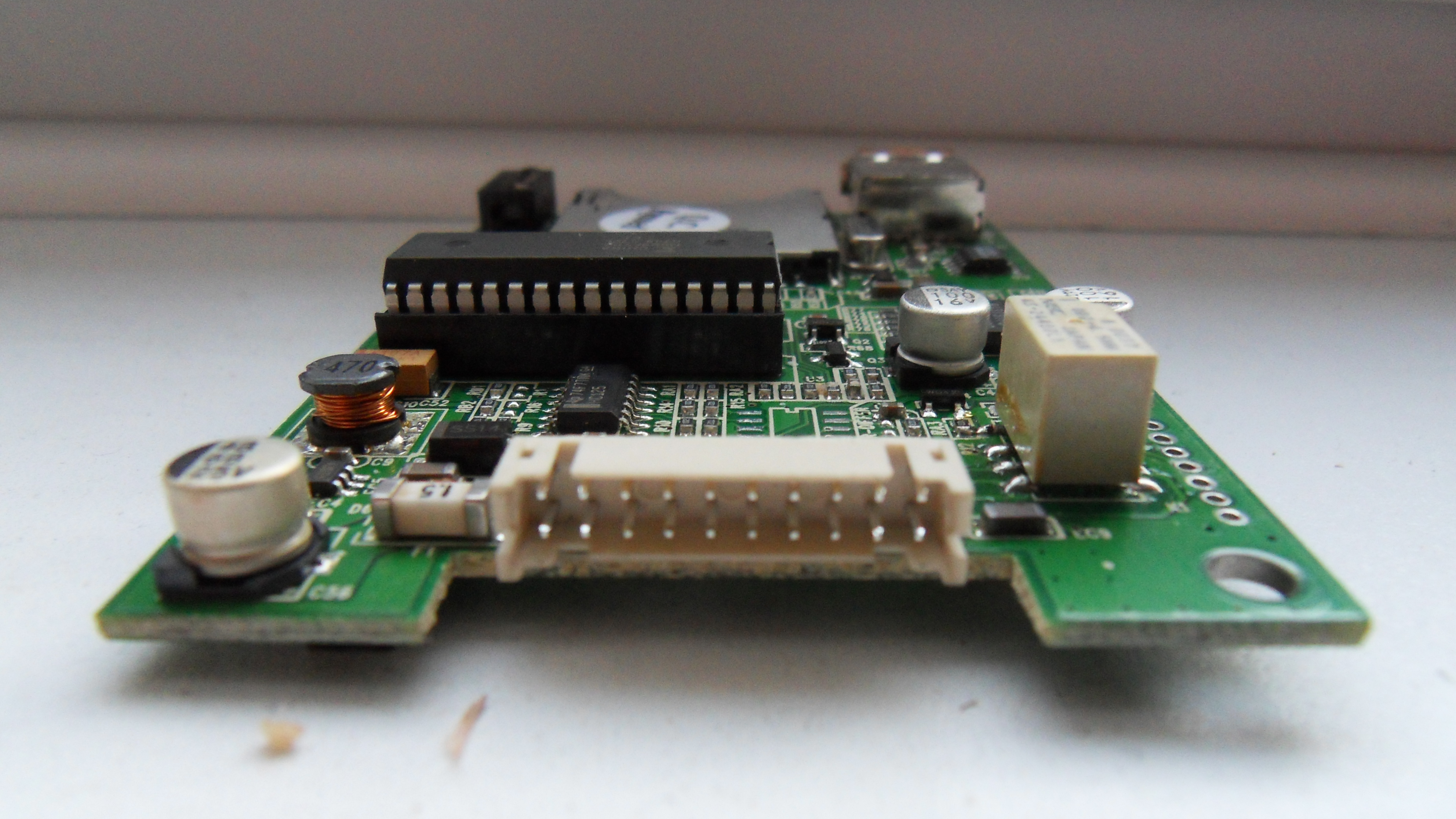

ivan83 Inserito: 8 febbraio 2014 Segnala Inserito: 8 febbraio 2014 Ciao a tutti è quasi una settimana che sto cercando di ottenere diverse informazioni per poter installare un'uscita usb sullo stereo della new ypsilon. Documentandomi sul web ho trovato molti emulatori non compatibili con l'autoradio montata di serie "Lancia 846 SB08 Plus (Bosch)". Non sono un genio dell'elettronica, ma ne sono affascinato, e credo che esista un'alternativa più economica per superare quest'ostacolo. Esistono dioversi emulatori che sono adatti solo a determinati modelli,e sicuramente questo dipende dalla programmazione del chip, il quale invia un segnale di ritorno all'autoradio, emulando il caricatore cd. Soltanto una marca riesce a far funzionare l'emulatore ma il costo si aggira intorno ai 90 euri + spedizione (forse un po esagerato!), inoltre bisogna comunicare che sara utilizzato sulla new ypsilon, molto probabilmente per programmare il pic. Sapreste aiutarmi o indicarmi qualcosa in merito? Secondo voi è possibile realizzare un emulatore con l'arduino? grazie a tutti per gli eventuali consigli!
peppe- Inserita: 9 febbraio 2014 Segnala Inserita: 9 febbraio 2014 Ciao ivan 83 non credo si possa fare qualcosa fai da te, però in rete ho trovato questo che potrebbe andar bene ,se sei intenzionato ovviamente specifica bene il modello della tua autoradio al venditore cosi sei sicuro se e compatibile PHC5-847-Interfaccia-USB-Sd-mp3-Fiat-Alfa-Lancia
ivan83 Inserita: 9 febbraio 2014 Autore Segnala Inserita: 9 febbraio 2014 Invece io ci credo ancora!!! Questo è quello che ho trovato in rete: http://www.car-interface.com/vendita/it/interfacce-usb-sd-aux-lancia/37-lancia-autoradio-di-serie-interfaccia-usb-sd-aux-xcarlink.html dice versione aggiornata V8 e di inserire nelle note se è destinato alla new ypsilon. Qui il link dell'emulatore con arduino: http://forum.stiloclub.it/viewtopic.php?f=15&t=25667 qui il contenuto interno dell' xcarlink http://obrazki.elektroda.pl/8785288800_1381765557.jpg (foto recuperata dal sito http://www.elektroda.pl/rtvforum/topic2667463.html) ecco un sito polacco (io mi aiuto con google translate che mi traduce l'intera pagina) dove ci sono diversi emulatori ma per quel modello di autoradio non si riesce a trovare niente di niente: http://poszukaj.elektroda.pl/szukaj,zmieniarka-emulator.html metre qui si può vedere bene come la yatour ha eliminato il codice del pic: http://www.bmwpassion.com/forum/showthread.php?270717-BMW-Business-CD-AUX-Yatour
peppe- Inserita: 9 febbraio 2014 Segnala Inserita: 9 febbraio 2014 ho visto i tuoi link ,che dire se riesci a reperire tutto il materiale che ti serve per il fai da te ben venga ,le autoradio con le auto di oggi interfacciano con la centralina auto quindi per questo io non metterei un fai da te non si sa mai va a male la centralina per qualche errore se tu riesci buon per te!!
ivan83 Inserita: 9 febbraio 2014 Autore Segnala Inserita: 9 febbraio 2014 l'autoradio interagisce con la centralina nel caso in cui ti si rompe lo stereo di serie e ne monti uno di un'altra vettura recuperato da un demolitore. In quel caso la centralina non riconoscendolo ti chiede il codice all'accensione che si può ottenere on line con dei calcolatori. L'emulatore serve per ingannare l'autoradio facendo credere che sia presente un caricatore cd. Quando hai cercato in rete l'emulatore che mi hai linkato, sicuramente hai notato prezzi differenti per le diverse case automobilistiche. Credo che questo dipenda dalla programmazione del chip da 16 piedi (non conosco il nome tecnico) che è visibile nel mio terzo link. L'idea sarebbe acquistarne uno economico come questo: http://www.aliexpress.com/item/Yatour-Digital-Music-Changer-MP3-USB-SD-AUX-MP3-Adapter-Interface-for-VW-Beetle-Cabrio-Jetta/1351011324.html e programmare il chip. Presumo che un chip identico dovrebbe essere presente sulla scheda madre del caricatore cd originale.
peppe- Inserita: 9 febbraio 2014 Segnala Inserita: 9 febbraio 2014 non e che ti voglio scoraggiare quello che hai linkato tu non e tanto economico costa circa 50 euro con 27 euro in più ci acquisti quello che ti ho linkato io gia bello e fatto per la tua autoradio senza troppi problemi e grattacapi poi se smanetti meglio e possibile che lo trovo ad un prezzo minore,si sicuramente il caricatore avra un intregrato compatibile per comunicare con la tua autoradio ma dove lo troveresti un integrato adatto a comunicare con la tua autoradio??io credo di averti dato un buon consiglio poi vedi tu quello che ritieni più opportuno!!
