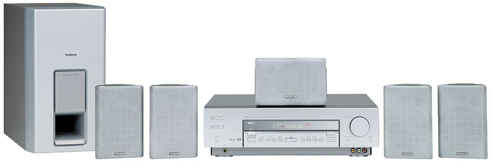

Sebastiano Todero Inserito: 8 marzo 2014 Segnala Inserito: 8 marzo 2014 Salve ho un problema sul mio sintoamplificatore thomson dpl660 ha 10 anni e non mi a dato mai un problema . Adesso e nato un problema che mi da fastidio .Quando lo accendo specialmente dopo un lungo riposo l'audio perde il segnale dopo 20 minuti e lo devo spegnere e se lo riaccendo subito non funziona l'audio e perciò devo riaccendere dopo 15 secondi e poi funziona ma dopo 5 minuti ritorna a perdere il segnale,a volte fa strani rumori anche se perde il segnale si sente un tipo rumore strano io la chiamo la tempesta o rumore di qualcosa che frigge ed va ad aumentare questo suono strano che si impazzisce e lo devo spegnere Sapete dirmi cosa può essere?possono essere i condensatori?
Riccardo Ottaviucci Inserita: 8 marzo 2014 Segnala Inserita: 8 marzo 2014 può essere un elettrolitico. Ecco lo schema,premi get manual in basso appena appare
Sebastiano Todero Inserita: 8 marzo 2014 Autore Segnala Inserita: 8 marzo 2014 Condensatore lei dice?
Riccardo Ottaviucci Inserita: 8 marzo 2014 Segnala Inserita: 8 marzo 2014 certo (nel forum ci si dà del tu..)
Sebastiano Todero Inserita: 12 marzo 2014 Autore Segnala Inserita: 12 marzo 2014 (modificato) Salve ho trovato nella scheda c317 questo condensatore con la testa piu grossa 2200uf 35v (m) 85°c ELCON .Puo essere che è questo il problema? ho fatto alre foto su questo link https://plus.google.com/u/1/b/107160906497271335468/photos/107160906497271335468/albums/5989994932738620449 Modificato: 12 marzo 2014 da Sebastiano Todero
Riccardo Ottaviucci Inserita: 12 marzo 2014 Segnala Inserita: 12 marzo 2014 (modificato) in effetti è un po' logoro per surriscaldamento; io lo cambierei comunque,ma non credo che sia la causa del tuo problema. Rileggendo meglio potrebbe essere anche una saldatura fredda . Prova a battere col manico del cacciavite per sollecitare il guasto Modificato: 12 marzo 2014 da Riccardo Ottaviucci
Sebastiano Todero Inserita: 12 marzo 2014 Autore Segnala Inserita: 12 marzo 2014 lo devo fare con l'impianto acceso o scollegato?
Sebastiano Todero Inserita: 12 marzo 2014 Autore Segnala Inserita: 12 marzo 2014 ho trovato due condensatori nuovi 2200uf 35v ora li sostituisco e domani monto tutto e ti farò sapere
