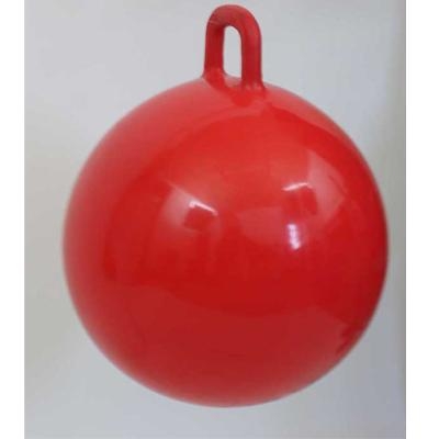

Samsung Ps50A456P2D Riga Nera Centrale
buonasera a tutti mi hanno regalato questo plasma modello Ps50A456P2D che si presenta con una riga di circa 4 cm verticale chiedo a voi consigli per controllare qualcosa. grazie anticipatamente e forza italiaa
Fulvio Persano
Ciao.
mi hanno regalato questo plasma....
Appunto...... :whistling:
Prova a premere sotto la cornice del TVC,in alto,in corrispondenza della fascia nera e vedi se sparisce,ma temo che si sia "scollato" inevitabilmente e irreparabilmente il flat che collega il pannello. :toobad:
Fulvio Persano
Ciao.
quindi è da buttare
A prima vista (si fa per dire) sembrerebbe di si,ma non è detto. Quei pannelli al Plasma avevano quel difetto,dopotutto non è nemmeno giovanissimo e magari ha anche molte ore di lavoro,quindi.... :senzasperanza:
Prova a fare quello che ti ho suggerito,comunque sia non perdi niente..... :smile:
fatto enno va comunque mal che vada mettiamo le schede sulla baya. grazie
Ciao per curiosita',la riga centrale e nera oppure bianca ???
Ciao scusami ma non avevo letto bene il post :toobad: e visto che la riga e nera e non bianca e dopo dei consigli di Fulvio :worthy: se vuoi, prova questa alternativa .
nell immagine che ti ho messo qui: in corrispondenza della tua riga nello schermo contolla il circuito, dove ci sono le 2 frecce rosse, dovresti trovare delle resistenze smd molto grosse vedi se sono dissaldate .
Fulvio Persano
Ciao Damiano.
In effetti,nemmeno io avevo letto bene se la riga fosse bianca o nera,ma avevo dato per scontato che fosse nera per dar retta alla statistica..... :P
L'importante è che non sia bianconera...... :whistling:
Riccardo Ottaviucci
:angry:
Ciao rimanendo nel tema ,io non so nemmeno se il pallone abbia la maniglia per portarlo :roflmao::roflmao:
Fulvio Persano
Ciao.
rimanendo nel tema ,io non so nemmeno se il pallone abbia la maniglia per portarlo :roflmao::roflmao:
:wacko:
Damiano,questa non la dovevi proprio postare................. :roflmao:
Riccardo Ottaviucci
io non so nemmeno se il pallone abbia la maniglia per portarlo
ce l'ha ,ce l'ha,eccolo
Ciao, quel pallone piu che pallone, assomiglia al gallegiante del wc che avevo sotto militare :roflmao::roflmao::roflmao::roflmao::roflmao:
scusate il ritardo ma internet ha avuto problemi. comunque le ho controllate e sono saldate
Ciao ma la riga nera e di lato oppure centrale ???
puoi postttttttttttare una foto???
non ho la possibilita di postare la foto comunque la riga è centrale
