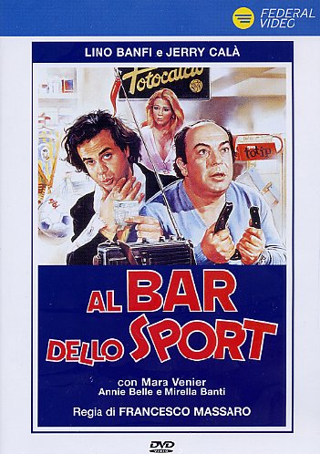

c4n10 Inserito: 17 settembre 2014 Segnala Inserito: 17 settembre 2014 (modificato) Una discussione del genere l'ho già creata su altri forum ed ha sempre funzionato magari vediamo anche qua che effetto fà...qui si può parlare di tutto quello che riguarda lo SPORT, sono ammessi anche gli sfottò ma non la volgarità Modificato: 17 settembre 2014 da c4n10
robyelara Inserita: 17 settembre 2014 Segnala Inserita: 17 settembre 2014 ...Juventus - Catania 1-2! Inviato dall'app. Mobile di PLC Forum da iPad3,6
gino ct Inserita: 29 settembre 2014 Segnala Inserita: 29 settembre 2014 Questa e' più fresca e reale-finalmente-!! Catania-Pescara= 2-1
c4n10 Inserita: 3 ottobre 2014 Autore Segnala Inserita: 3 ottobre 2014 Io purtroppo non posso tanto parlare il mio Milan stenta parecchio
c4n10 Inserita: 10 maggio 2015 Autore Segnala Inserita: 10 maggio 2015 e ieri sera abbiamo battuto la Roma....forza Milan
DCA Inserita: 10 maggio 2015 Segnala Inserita: 10 maggio 2015 Diciamo ogni tanto pure Forza INTER ! anche se questo momento non è dei migliori. Inviato dall'app. Mobile di PLC Forum da N7100
Riccardo Ottaviucci Inserita: 10 maggio 2015 Segnala Inserita: 10 maggio 2015 questa è la sezione del forum dedicata al calcio minore,vero? Dov'è quella per le vecchie signore?
gino ct Inserita: 29 maggio 2015 Segnala Inserita: 29 maggio 2015 oggi ricorre un triste anniversario per il calcio "internazionale". Agli Juventini; togliete dalla bacheca questa "Coppa insanguinata"!! Raccontatela solo nella storia del Club!! (una in meno)
vinlo Inserita: 10 giugno 2015 Segnala Inserita: 10 giugno 2015 Il triplete, in Italia, è questione risarvata a pochi eletti.
Livio Orsini Inserita: 10 giugno 2015 Segnala Inserita: 10 giugno 2015 questa è la sezione del forum dedicata al calcio minore,vero? No è quello dedicato alle squadre capaci di imporsi a livello internazionale. Per le squadrette che san vincere solo nel cortile di casa, magari avvalendosi di arbitri un po' .....affettuosi, c'è il sito dell'oratorio parrocchiale di Vllar Perosa.
Riccardo Ottaviucci Inserita: 10 giugno 2015 Segnala Inserita: 10 giugno 2015 No è quello dedicato alle squadre capaci di imporsi a livello internazionale. peccato che passeranno lustri prima che quelle squadre possano far capolino in campo nazionale e internazionale (ogni riferimento a combriccole indo-giapponesi è puramente casuale)
vinlo Inserita: 10 giugno 2015 Segnala Inserita: 10 giugno 2015 Erano pure convinti di portare la coppa dalle grandi orecchie a casa :superlol:
accacca Inserita: 10 giugno 2015 Segnala Inserita: 10 giugno 2015 Ier notte non riuscendo a dormire ho trovato un canale in cui discutevano (senza un fine preciso....) di questo INTER cessione del 70% della società per 270milioni di euro nel 2013 credo MILAN cessione del 40% della società per 470milioni di euro nel 2015 (numeri non esatti non me li ricordo ho visto solo un minuto poi sono passato ai canali con chat hot dove tra mille numeri di telefono si vedono le pere di una signorina...) che dire tanto di cappello a Berlusconi!
Livio Orsini Inserita: 11 giugno 2015 Segnala Inserita: 11 giugno 2015 Dipende da chi, e se, si sia accollato i debiti con le banche.
