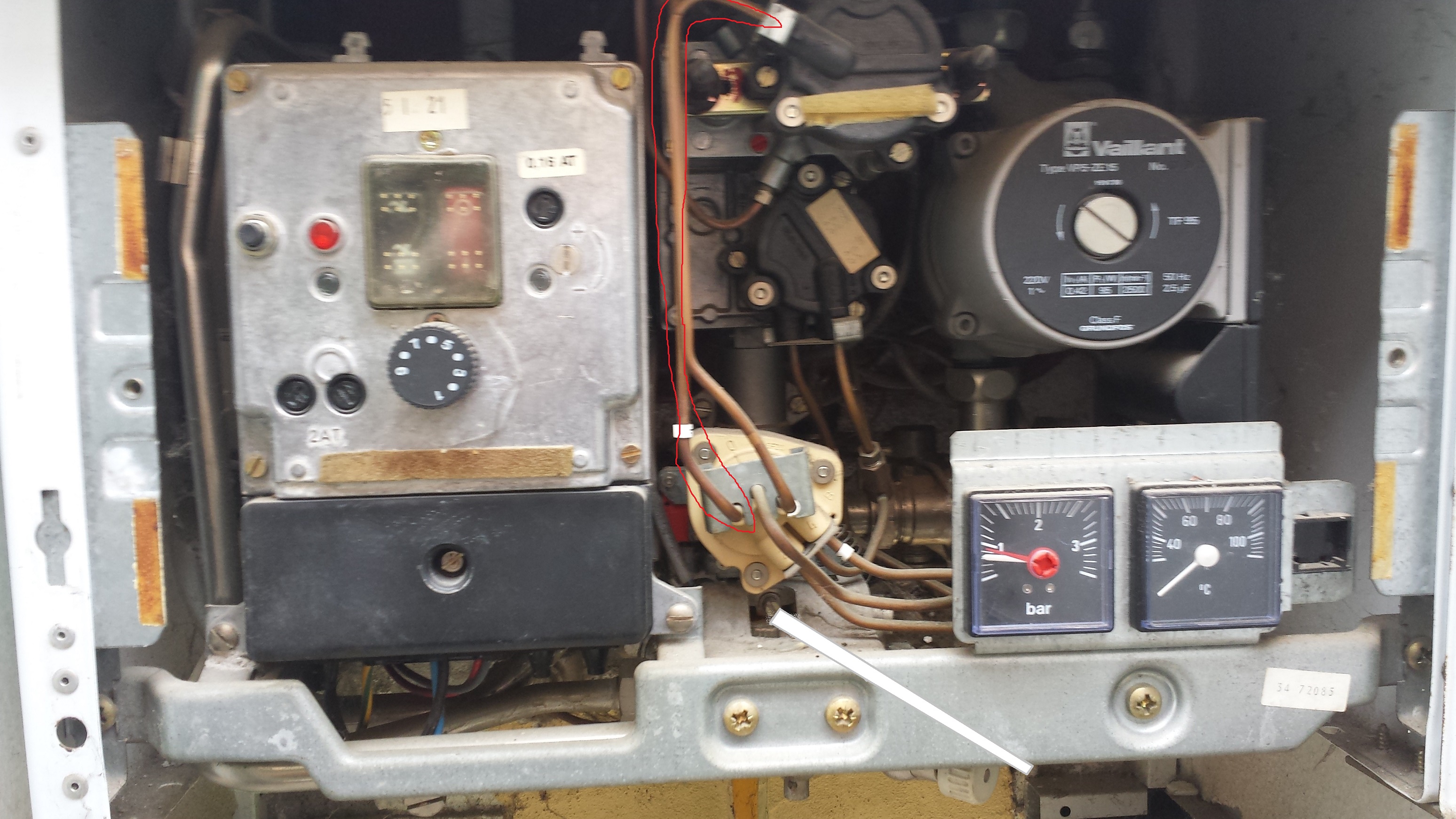

nicolinor Inserito: 17 dicembre 2014 Segnala Share Inserito: 17 dicembre 2014 Buongiorno a tutti, sono nuovo del forum e scrivo perché ne ho combinato una ... Ho una caldaia Vaillant vcw 242 da parecchi anni e, per motivi che non sto a dire, ho semidistrutto il tubicino di raccordo che evidenzio in rosso nell'immagine, quello con la targhetta bianca '1' e che finisce nell'attacco superiore del depressore (si chiama così?) in alto. ho chiamato il tecnico, il quale mi ha detto che sono pezzi introvabili, etc.etc., io ho visto questo http://www.ifs-store.net/shop/control-cable-vaillant-088902 , pensate che vada bene? e in italia, si trovano questi ricambi online? dove? grazie nicolino Link al commento Condividi su altri siti More sharing options...
adrobe Inserita: 17 dicembre 2014 Segnala Share Inserita: 17 dicembre 2014 (modificato) Anzitutto, cosa vuol dire semidistrutto? Anche se piegato, l'importante è che non sia rotto e che il flusso non sia totalmente ostruito, Confermo che come ricambi sono difficilissimi da trovare, e comunque credo che ti serva non il codice Vaillant 088902 che hai trovato (cioè il tubicino di destra guardando frontalmente il commutatore), bensì il codice 088904 (tubicino di sinistra). Lo stesso negozio che hai indicato lo vende.... Modificato: 17 dicembre 2014 da adrobe Link al commento Condividi su altri siti More sharing options...
nicolinor Inserita: 17 dicembre 2014 Autore Segnala Share Inserita: 17 dicembre 2014 wow, che rapidità!!! beh, l'ho piegato su se stesso un paio di volte, non è completamente ostruito, ma sicuramente il flusso è difficoltoso; poi ho spaccato una delle due guarnizioni (o. r. ?) ... ok, andrei per il codice 088904. grazie mille Link al commento Condividi su altri siti More sharing options...
