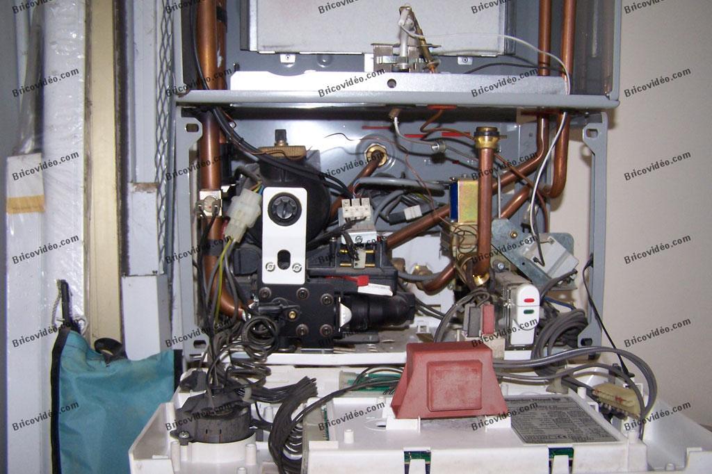

simuffa Inserita: 13 gennaio 2015 Segnala Inserita: 13 gennaio 2015 quasi tutti vanno bene. Qualcuno saprà darti delle indicazioni sulle marche migliori..
nik carter Inserita: 13 gennaio 2015 Segnala Inserita: 13 gennaio 2015 ti chiedo un ulteriore aiuto: non riesco ad aprire la caldaia per accedere al ponticello e non vorrei forzare. come si apre?
simuffa Inserita: 13 gennaio 2015 Segnala Inserita: 13 gennaio 2015 non ho mai visto una caldaia come la tua però da questa foto pare che si debba sganciare il pannello da sopra http://www.forum-chauffage.com/images/depannage-chaudiere-thema-f-23-01.jpg
bl4st3r Inserita: 13 gennaio 2015 Segnala Inserita: 13 gennaio 2015 a memoria ci dovrebbero essere 2 viti nel davanti da girare parzialmente per disinserire i ganci che ci sono dietro, po ti scende il pannello anteriore e il resto deovrebbe essere faciledietro quel pannello c'è il pannello alto che fa anche da tenuta stagna che si tiene nella parte bassa con altri 2 ganci da svitare tramite mezzo giro
nolianto Inserita: 14 gennaio 2015 Autore Segnala Inserita: 14 gennaio 2015 Ciao non ho capito molto bene la procedura,spengo la caldaia dal termostato già istallato quello bTicino,poi scollego i due morsetti NO e C,il tester digitale che io ho lo devo posizionare sul l'indicazione di continuità opp resistenza( e''la stessa cosa? quali sono i simboli?) Il termostato che devo mettere in ON qual'e'? è quello Vimar,vero?come faccio a capire il morsetto di continuità è quello giusto,che segnale mi deve dare quando lo tocco,poi con che puntale lo devo toccare? Sto un po' rovinato,vero?
simuffa Inserita: 14 gennaio 2015 Segnala Inserita: 14 gennaio 2015 (modificato) ricapitoliamo.. segui esattamente quello che ti dico. 1) metti il tester in misura di continuità (quella che fa beep quando tocchi insieme i puntali) oppure di resistenza Ω (deve uscire circa 0 se tocchi i puntali) 2) accendi il termostato Vimar nuovo in modo che parta il riscaldamento (anche se non c'è niente di collegato) 3) tocchi "a caso" con i puntali del tester i 3 morsetti del termostato fin quando o suona (se sei su continuità) o trovi resistenza 0 (se sei su Ohm) 4) ti segni i due morsetti 5) scolleghi la caldaia dalla presa o la spegni con l'interruttore sulla stessa 6) stacchi il vecchio termostato e colleghi il nuovo nei morsetti che hai segnato prima 7) accendi la caldaia e tutto deve funzionare. altrimenti puoi anche fare una foto ai morsetti del termostato perchè mi sembra impossibile che non ci sia scritto nulla di come vanno collegati Modificato: 14 gennaio 2015 da simuffa
nolianto Inserita: 14 gennaio 2015 Autore Segnala Inserita: 14 gennaio 2015 ho fatto una foto dei fili che escono dalla presa e una foto del cronotermostato vimar che per semplificare ho attaccato delle etichette ai morsetti..
simuffa Inserita: 14 gennaio 2015 Segnala Inserita: 14 gennaio 2015 stacchi quello dentro NO e lo metti nell'1 stacchi quello dentro C e lo metti nel 3 gli altri non servono, li stacchi e li isoli
nolianto Inserita: 15 gennaio 2015 Autore Segnala Inserita: 15 gennaio 2015 Egregio SUMUFFA ti ringrazio per i consigli cosi dettagliati,spero che servano anche a qualcun altro..GRAZIE!!!
