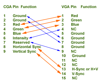

linopierro Inserito: 24 febbraio 2015 Segnala Inserito: 24 febbraio 2015 Salve+volevo sapere se qualcuno sa come convertire segnale video cga o ega in qualsiasi altra fonte di segnale.in pratica sono in possesso di una macchina che fa l equilibratura alle gomme, ed il vecchio monitor che ha attacco tipo rs232 è morto completamente.cosa posso fare visto che quei tipo di monitor non esistono più in commercio? Inviato dall'app. Mobile di PLC Forum da iPhone 4
Casimiro Sarluca Inserita: 24 febbraio 2015 Segnala Inserita: 24 febbraio 2015 Non so se funziona, magari puoi provare a costruirti il convertitore procurandoti i connettori adatti e li colleghi seguendo questo schema.
