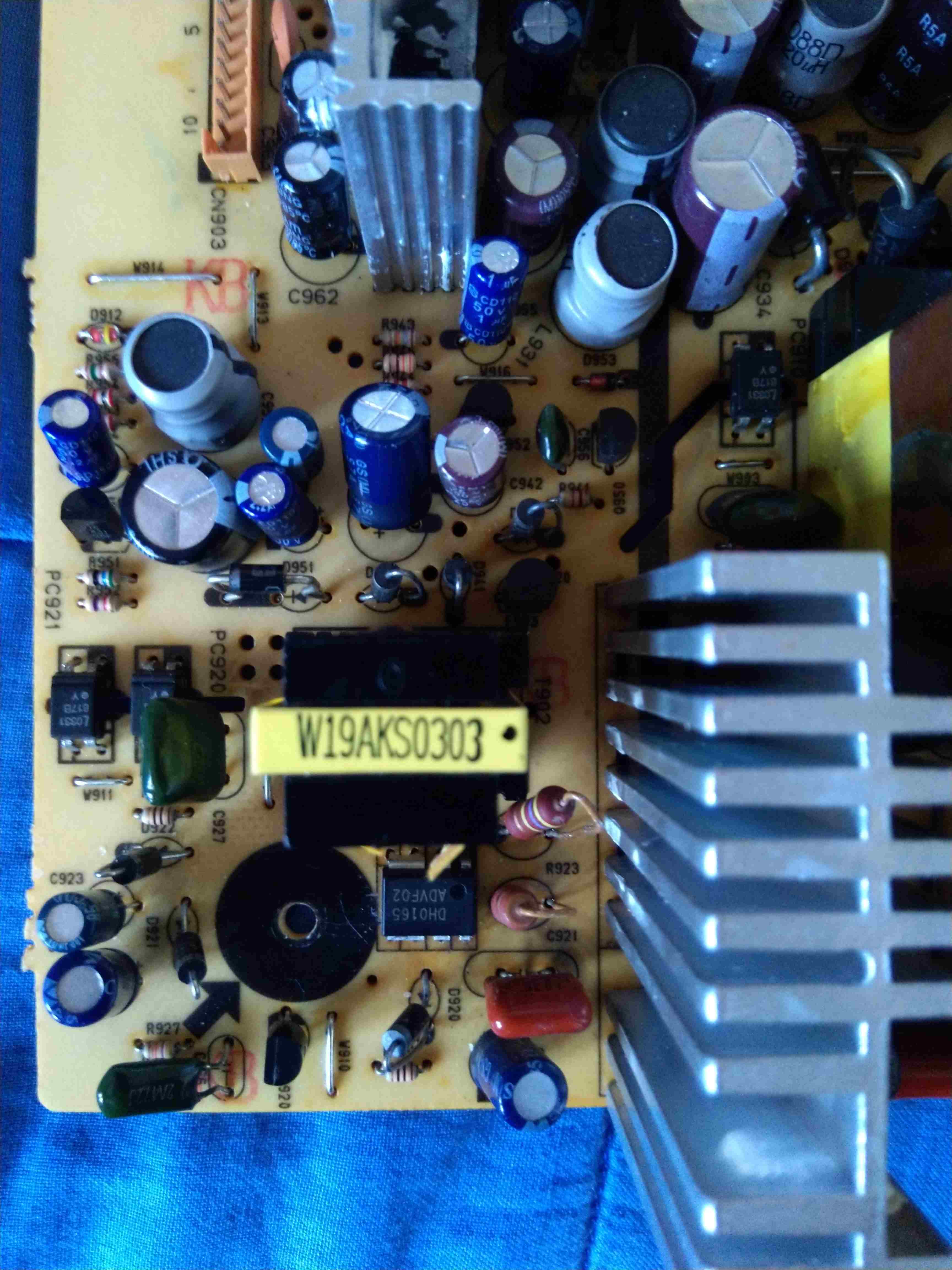

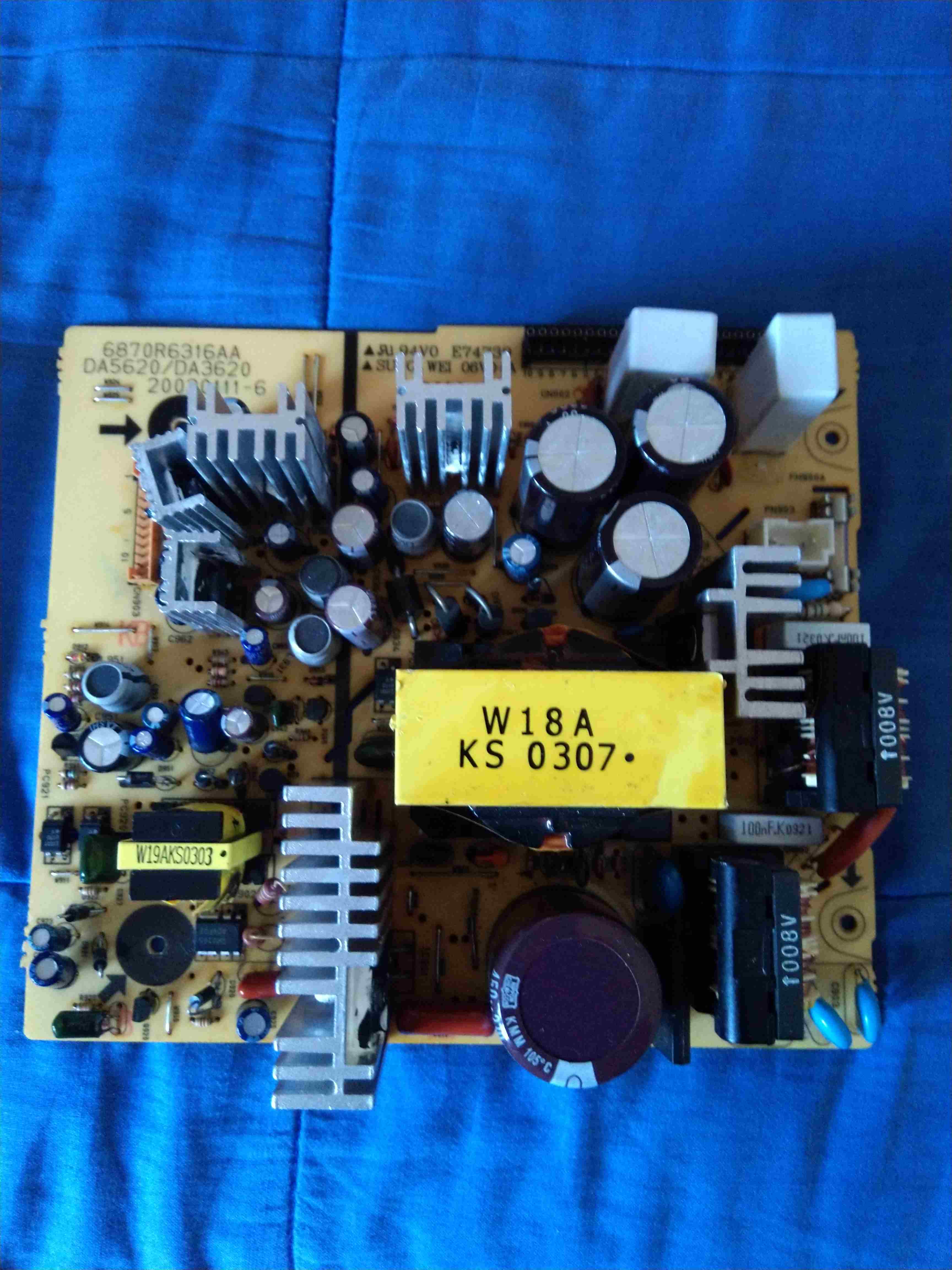

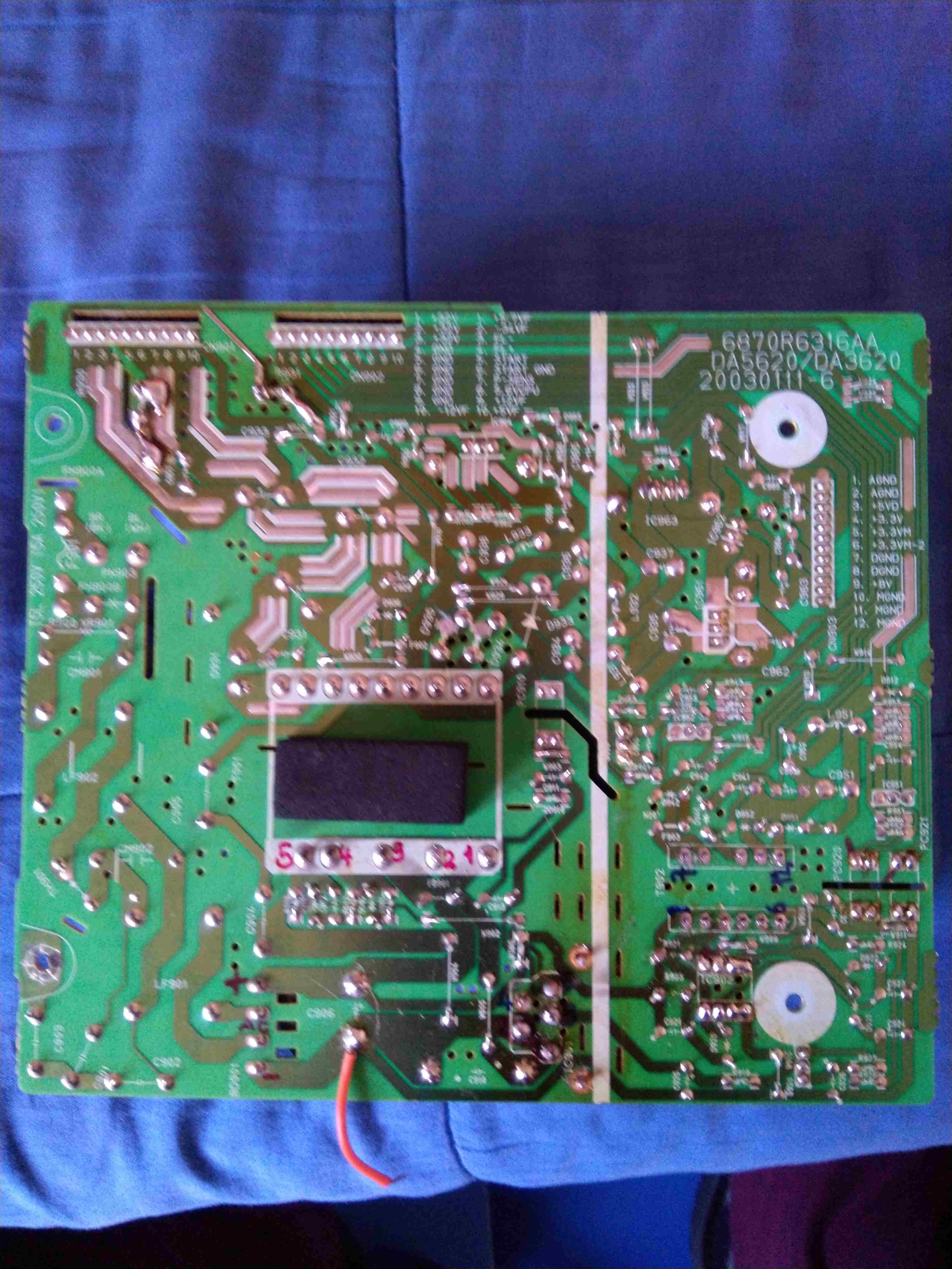

Info Su Scheda Alimentazione 6870R6316Aa
Salve a tu possiedo un lettore DVD lg da5620 con la scheda di alimentazione citata nel titolo mi sa dire qualcuno il valore del circuito integrato a 8 pin che si trova in ic902 dato che è saltato e non si legge piu, in modo che possa ricomprarlo grazie
Ho allegato una foto della scheda in questione
Modificato: da king-kong
Ciao e benvenuto.
Ho spostato qui la tua discussione,in quanto è il sottoforum dedicato.
Per il tuo problema,puoi scaricare da QUI il Service Manual
grazie della risposta ma ho controllato e nello schema che indica il circuito integrato che mi interessa c'e' scritto solo pwm ic quindi che circuito integrato devo comprare ?
Ciao.
L'I.C. 902 è un FSDH0165
grazie mille x la tua disponibilita' mi hai risolto il problema saluti
  • 8 years later...
Relativamente alla scheda alimentazione 6870R6316AA di un Home Theatre LG DA5620 chiedo se qualcuno mi saprebbe indicare dove acquistare la stessa o quantomeno reperire il trasformatore marcato W19AKKS0303 che è sicuramente guasto
Riccardo Ottaviucci
a meno che il trasformatore presenti segni di bruciatura/surriscaldamento,io non credo sia guasto ,il problema è altrove (IC,mosfet diodi ecc)
Questo il SERVICE Manual
Riccardo Ottaviucci
In ogni caso il regolamento vieta gli accodamenti,devo chiudere la discussione,apri un tuo thread se necessario
  • Riccardo Ottaviucci locked this discussione
Ospite
