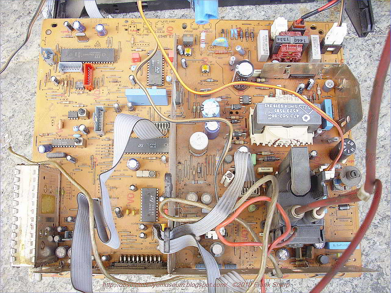

Lucio.Hi-Fi Inserito: 10 marzo 2015 Segnala Share Inserito: 10 marzo 2015 Salve, sono nuovo nel forum. Allora la mia tv crt Nokia Modello 4532 ITT quando l'accendo si sente una specie di "Fischio" e sullo schermo appare una striscia orizzontale bianca. Ma il bello arriva quando stacco la spina si forma al centro dello schermo un alone colorato. Prima di darmi questo problema succedeva che, a volte quando l'accendevo (la chiudevo prima dal telecomando poi dal bottone) dal pulsante, quindi ancora era in Stand-by si sentiva lo stesso fischio, se l'accendevo dal telecomando il fischio diventava più forte e l'immagine appariva molto decentrata dallo schermo e dovevo staccarla dalla spina( o premere il pulsante) e dopo 2 o 3 tentativi funzionava normalmente. Dimenticavo quando funzionava normalmente in alto a sinistra si vedeva un striscia rosa che sul bianco non si vedeva ma sul scuro. Che cosa avrà la mia Nokia? Link al commento Condividi su altri siti More sharing options...
Riccardo Ottaviucci Inserita: 10 marzo 2015 Segnala Share Inserita: 10 marzo 2015 controlla le saldature sul'IC del verticale e indaga sul verticale. Sei in grado di leggere schemi? Link al commento Condividi su altri siti More sharing options...
Lucio.Hi-Fi Inserita: 10 marzo 2015 Autore Segnala Share Inserita: 10 marzo 2015 diciamo sono alle prime armi, comunque controllerò le saldature Link al commento Condividi su altri siti More sharing options...
Lucio.Hi-Fi Inserita: 5 maggio 2015 Autore Segnala Share Inserita: 5 maggio 2015 Ho controllato tutte le saldature e sono apposto poi ho (a occhio) controllato tutti i vari componenti tra cui condensatori,resistenze,diodi,transistor e sono apposto cosa puo causare questo problema sara il finale orizzontale o il trasformatore di riga visto che si sente questo FISCHIO e sullo schermo appare una linea bianca orizzantale il fischio si sente appena inserita la spina e quando l accendo dal telecomando da un colpo e appare la linea sempre con il fischio quando la chiudo ai forma un alone colorato in mezzo lo schermo Link al commento Condividi su altri siti More sharing options...
Riccardo Ottaviucci Inserita: 6 maggio 2015 Segnala Share Inserita: 6 maggio 2015 devi indagare sul verticale,IC,elettrolitici,saldature,resistenze Link al commento Condividi su altri siti More sharing options...
Lucio.Hi-Fi Inserita: 6 maggio 2015 Autore Segnala Share Inserita: 6 maggio 2015 Ok indagherò meglio su quel punto Link al commento Condividi su altri siti More sharing options...
Lucio.Hi-Fi Inserita: 6 maggio 2015 Autore Segnala Share Inserita: 6 maggio 2015 (modificato) Visto che non ho trovato uno schema di questa TV ho trovato una foto della scheda elettronica, mi potete indicare su quale punto dovrei indagare??? Modificato: 6 maggio 2015 da Lucio.Hi-Fi Link al commento Condividi su altri siti More sharing options...
Fulvio Persano Inserita: 6 maggio 2015 Segnala Share Inserita: 6 maggio 2015 Ciao. Telaio Euromono BG/MN 90° Qui trovi qualche info Link al commento Condividi su altri siti More sharing options...
Lucio.Hi-Fi Inserita: 22 maggio 2015 Autore Segnala Share Inserita: 22 maggio 2015 Ho letto tutto, ma non indica il codice del finale orizzontale, mi puoi indicare il codice di questo finale??. Su questo telaio ho girato su internet ma non trovo nessuno schema. Se me lo puoi dire così mi metto è ispeziono la zona???? Link al commento Condividi su altri siti More sharing options...
Fulvio Persano Inserita: 22 maggio 2015 Segnala Share Inserita: 22 maggio 2015 Ciao. ma non indica il codice del finale orizzontale Forse volevi scrivere verticale. Comunque, se non ricordo male,il finale verticale dovrebbe essere il TDA 3653. Prima di ogni intervento,ti suggerisco di controllare bene la tensione di alimentazione,che sia,come indica la casa, (+ 122 V ) Link al commento Condividi su altri siti More sharing options...
Lucio.Hi-Fi Inserita: 23 maggio 2015 Autore Segnala Share Inserita: 23 maggio 2015 No io dico proprio l'orizzontale Link al commento Condividi su altri siti More sharing options...
sx3me Inserita: 23 maggio 2015 Segnala Share Inserita: 23 maggio 2015 ma vedi che quando fa la striscia orizzontale il problema è sul verticale! Link al commento Condividi su altri siti More sharing options...
Riccardo Ottaviucci Inserita: 23 maggio 2015 Segnala Share Inserita: 23 maggio 2015 a questo punto è inutile cercare di aiutarti,se la riga è orizzontale vuole dire che non funziona la deflessione verticale,inutile indagare sul finale orizzontale,che invece funziona benissimo . Segui i suggerimenti oppure non risolverai mai Link al commento Condividi su altri siti More sharing options...
Lucio.Hi-Fi Inserita: 23 maggio 2015 Autore Segnala Share Inserita: 23 maggio 2015 Ok grazie seguiro i vostri consigli!!! Link al commento Condividi su altri siti More sharing options...
