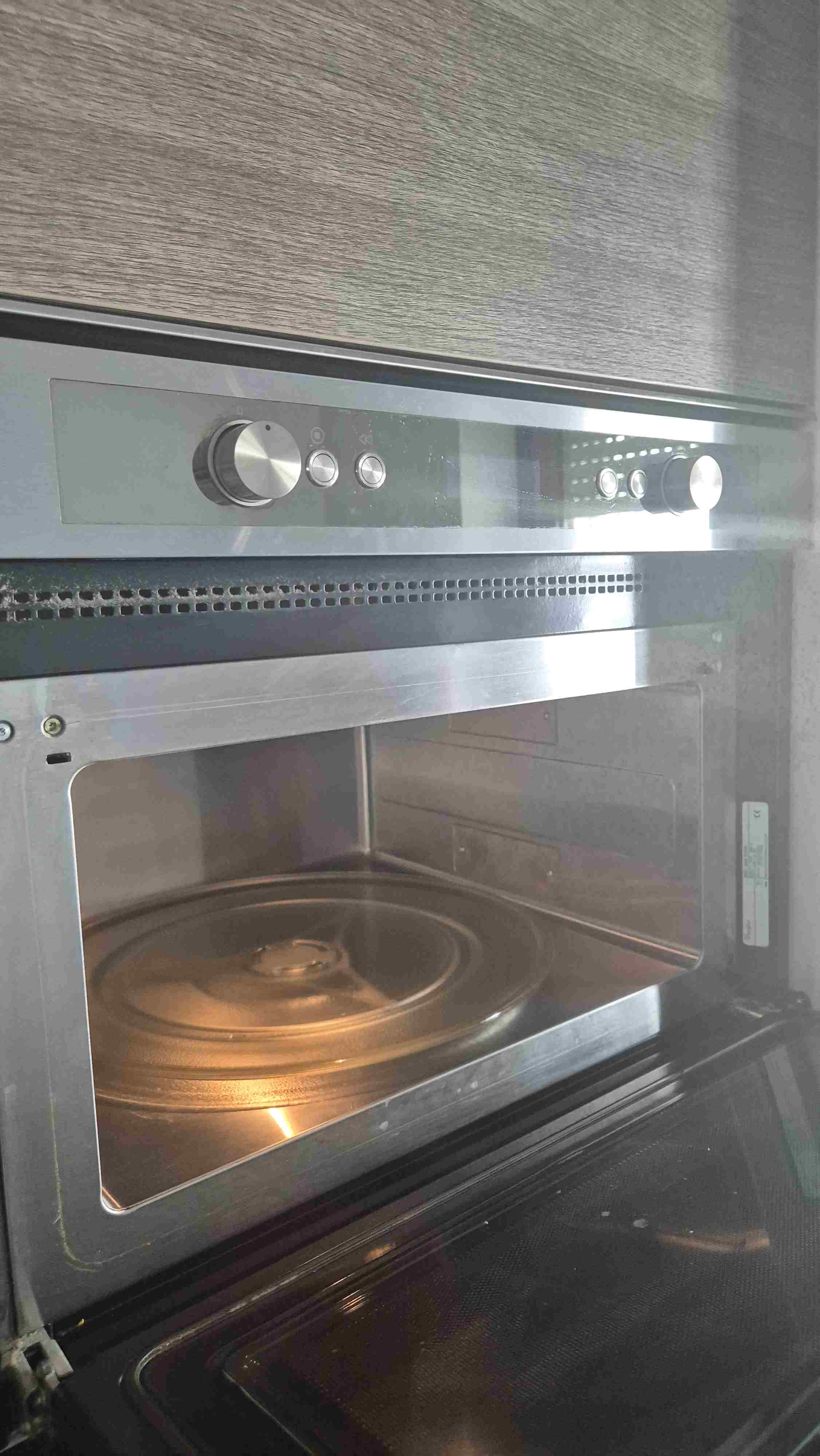

Microonde Whirlpool Jt 356 - Pulsanti
Salute a tutti.
Uno dei pulsanti per impostare il tempo di cottura non funziona più tanto bene e vorrei sostituirlo. Il problema è che questo forno ha la tastiera integrata nella porta e a prima vista non c'è una vite da svitare o un qualcos'altro su cui intervenire per estrarre la pulsantiera.
Potete dirmi come posso fare per smontare la pulsantiera senza lasciare segni di "scasso" sulla porta del forno?
  • 2 weeks later...
all interno della porta sicuramente ci sono le viti che la tengono unita . il problema piu grosso dei microonde e che al suo interno rimangono carichi di un voltaggio abbastanza elevato di tensione anche se non inseriti direttamente alla linea elettrica , all occhio e chiedi conferma di cio , informati . saluti Alle.
Modificato: da alemanf
  • 9 years later...
Sergiolino63
17388333546623364382968001758508.thumb.jpg.dfb61737c09a2e2e382694ca945ace74.jpgA mio parere i contatti vanno solo puliti. Il problema, effettivamente, è sapere come si smonta il pannello.
Discussione vecchia di 9 anni, la chiudiamo, se serve aprine pure una nuova evitando di accodarti ad altre già aperte. 😉
***DISCUSSIONE CHIUSA ***
  • Ivan Botta locked this discussione
Ospite
