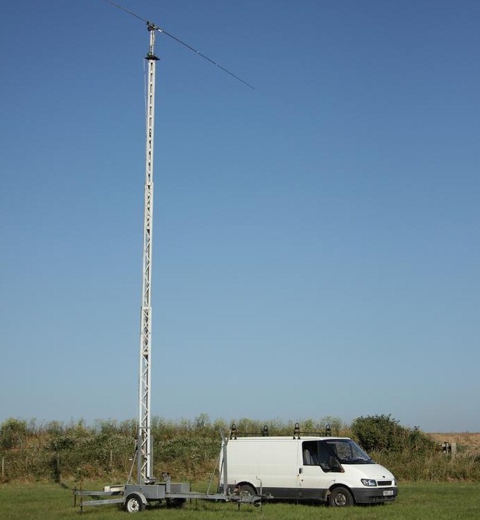

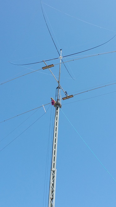

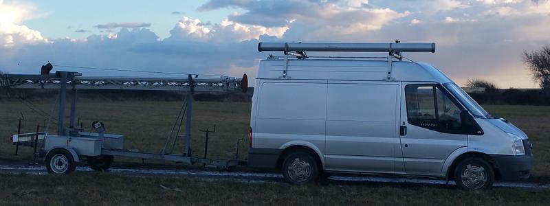

Quando Uno È Organizzato
Mauro Dalseno
Ci sono radioamatori che sono veramente organizzati, questo è quello che ho ascoltato oggi....
Bheè non è solo organizzazione, ma anche disponibilità finanziaria. :lol:
Nel tragitto ha pure cambiato furgone?
Caspita hai ragione...non me ne ero accorto :superlol:
Però..fare radio così....che senso ha?......e non sembra nemmeno "l'attivazione" di qualche isola remota :toobad:
Bheè non è solo organizzazione, ma anche disponibilità finanziaria. laugh.png
Se si è disposti a metterci le mani per adattarli, i MAST militari hanno prezzi veramente allettanti!
Ci sono radioamatori che sono veramente organizzati, questo è quello che ho ascoltato oggi....
e che diceva... ci ha schiaffato sotto sette/otto kW?!?
Mauro Dalseno
e che diceva... ci ha schiaffato sotto sette/otto kW?!?
in 20 metri non serve tantissima potenza... Aveva 100W
del_user_155042
in 20 metri non serve tantissima potenza... Aveva 100W
Io con un cellulare 10cm x 4cm comunico con il mio cugino negli Stati uniti. ..
Lui con furgone , rimorchio , palo e antenna , riesce a comunicare cosi lontano ..?? :P
Io con un cellulare 10cm x 4cm comunico con il mio cugino negli Stati uniti.
:lol: Ammesso che il Tuo operatore telefonico sia attivo in quel posto ! :superlol:
Poi , potrebbe essere che lui usi apparecchiature autocostruite :senzasperanza: , cosa che di certo non si può dire del Tuo cellulare :thumb_yello: , e questo da una soddisfazione che difficilmente si può spiegare a chi non lo capisce da se .
Lo so che la Tua è una battuta scherzosa , cosi non desidero il Tuo cellulare , ma la Sua attrezzatura ! Almeno uno dei furgoni :roflmao: !
Modificato: da gabri-z
E' una battuta scherzosa....ma è anche uno dei tanti motivi per i quali essere radio amatore oggi, non suscita più nessuna curiosità.
Tutta quell'attrezzatura, sostenere costi non indifferenti , dedicare fatica e tempo, per fare ciò che un normalissimo telefonino oggi fa anche meglio e in full duplex.
in 20 metri non serve tantissima potenza... Aveva 100W
e che centra quella che serve... la potenza non è mai abbastanza :P
io tempo fa ho ascoltato (senza nemmeno bisogno di antenna) in 40m un tizio che andava con una quattro elementi e 4kW :whistling:
Nel tragitto ha pure cambiato furgone?
No ha solo tolto il tubo dal porta pacchi
No ha solo tolto il tubo dal porta pacchi
Livio, mi sa che non giochi spesso a "trova le differenze" :D
Portapacchi a parte elenca le differenze reali tra i 2 furgono.
questo non e' un radio amatore ma una radio semovente .
Palo telescopico idraulico ect ....
a me sembrano proprio due furgoni diversi, salvo che il tettuccio in qualche modo non si rimuova
salvo che il tettuccio in qualche modo non si rimuova
No, è a soffietto. :P
Livio sei un imbroglione venuto male.... haha
Mauro Dalseno
il primo furgone non ha il fascione laterale paracolpi in plastica nera, inoltre sono 2 serie di furgoni diversi, quello sotto non lo fanno più (li abbiamo uguali anche noi in azienda :P )
Livio sei un imbroglione venuto male.... haha
Se fossi venuto bene a quest'ora potrei vivere alle Bahamas :P
del_user_155042
:lol:
Modificato: da bypass
Ecco ora il giochino è quasi completo, mancano ancora almeno un paio di particolari.....forse tre. :lol:
Modificato: da Livio Orsini
Mauro Dalseno
Essere radioamatori, vuol dire avere sempre il saldatore fumante e autocostruirsi le apparecchiature, guardate un po questo svedese smanettone, che mi arrivava come una bomba...
si è autocostruito gli amplificatori lineari multibanda
Poi l'antenna a 8 elementi per i 20 MT
poi non contento si è costruito un rotore che lui definisce indistruttibile...
immagini visibili su QRZ.com
  • 1 month later...
Non male le antenne di questo russo...
