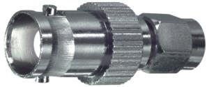

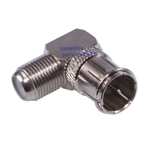

aemme Inserito: 11 ottobre 2015 Segnala Inserito: 11 ottobre 2015 (modificato) esiste la possibilità di mettere un adattatore a baionetta agli attacchi a vite dei cavi delle antenne dietro le TV e decoder ? questo perchè tutte le volte che per qualche motivo devo cambiare il decoder diventa sempre un problema svitare e riavvitare mentre per gli attacchi a baionetta questo si fa in un attimo e non c'è rischio di errore .Credo che il problema sia trovare un adattare con uscita a baionetta che si avviti all'attacco a vite della Tv, giusto? Modificato: 11 ottobre 2015 da aemme
vinlo Inserita: 11 ottobre 2015 Segnala Inserita: 11 ottobre 2015 Vai+da un buon venditore di materiale di antenne ed esponi quello che ti serve e vedi che lo trovi. Inviato dall'app. Mobile di PLC Forum da SM-G350
Riccardo Ottaviucci Inserita: 11 ottobre 2015 Segnala Inserita: 11 ottobre 2015 (modificato) questo?esiste anche la versione dritta Modificato: 11 ottobre 2015 da Riccardo Ottaviucci
aemme Inserita: 11 ottobre 2015 Autore Segnala Inserita: 11 ottobre 2015 (modificato) VINLO Vai+da un buon venditore di materiale di antenne ed esponi quello che ti serve e vedi che lo trovi. magari!!! se vivevo a Roma o Milano, ma quì all'isola d'Elba è già tanto se trovo il cavo TV Avrei trovato questi su internet, ma non riesco a vedere proprio quello con attacco F femmina (forse quel ripartitore )questa "spina SMA," è per cavo TV? Adattatore da spina SMA a spina BNC ( tipo questa ma con attacco F ) Ripartitore BNC a Y, 75Ω 1 x BNC maschio, 2 x BNC femmina, connettore F ( potrebbe essere, ma non vedo se dietro è femmina x F e se come ripartitore perde segnale) ADATTATORE DA SPINA SMA A PRESA BNC (questa non credo abbia dietro l'attacco F ) ADATTATORE DA SPINA BNC A PRESA F ( questa, ma con attacco sul dietro femmina per attaccarlo al sat del tv o decoder) Modificato: 11 ottobre 2015 da aemme
vinlo Inserita: 11 ottobre 2015 Segnala Inserita: 11 ottobre 2015 (modificato) Questi che hai postato Sono per videosorveglianza. Onestamente non so come si chiamano per aiutarti nella ricerca in rete . Per quanto riguarda il negozio, abiti in un posto bellissimo,non si può avere tutto dalla vita. Inviato dall'app. Mobile di PLC Forum da SM-G350 Modificato: 11 ottobre 2015 da vinlo
patatino59 Inserita: 11 ottobre 2015 Segnala Inserita: 11 ottobre 2015 La TV non ha attacco a vite, ma IEC 9,5mm ed è gia rapido da inserire e togliere.Il decoder satellitare e la presa Sat a muro hanno un attacco F a vite ma esistono adattatori F ad innesto rapido, come indicato da Riccardo.Quante volte cambi il decoder in una settimana ?Se fai dei test su vari apparecchi di conviene dotarti di adattatori e cavetti intestati, partitori e miscelatori.
aemme Inserita: 11 ottobre 2015 Autore Segnala Inserita: 11 ottobre 2015 (modificato) grazie per l'aiuto,vinlo, hai ragione, posso rinunciare a questi negozi ma se continuano a venire anche quì sti cazz* di cinesi, preferisco andare io a Roma o Milano a cercare il negozio Patatino, (questo nome mi ricorda un vecchio caro amico), hai ragione, cambierò il decoder 4-5 volte l'anno, forse ma volevo vedere se era una cosa semplice che potevo sfruttare anche per altre cose per es. quest'estate ho avuto problemi con l'illuminatore della parabola a 8 uscite e ci sono collegati 6 TV , quel bischero che mi ha fatto l'impianto aveva messo il coassiale che prendeva appena e un paio di volte sono dovuto intervenire senza sapere qual'era il cavo della TV che aveva perso il segnale, il n.2 o 3 ecc dopo smoccolamenti vari (eravamo in pieno ferragosto) ho notato questo filo che era quasi a pari del connettore.. e tutte le volte svita, avvita uno poi un'altro ecc. ecc. ecco che pensavo, ma perchè non hanno fatto questi attacchi a baionetta anzichè a vite? ma poi è sempre bene aumentare le conoscenze e a quest'età non fa mai male vi ringrazio tutti, anche Riccardo, perchè spesso vengo nelle varie sezioni del forum a chiedere aiuto e imparo sempre qualcosa D+ per ora un saluto dall'isola Modificato: 11 ottobre 2015 da aemme
patatino59 Inserita: 12 ottobre 2015 Segnala Inserita: 12 ottobre 2015 (modificato) Per avvitare i connettori satellitari in posti scomodi ci sono degli attrezzi di plastica tipo questoO un tipo analogo piu lungo, col manico, simile ad un cacciavite.Spesso i fornitori lo regalano, ma costerà una sciocchezza. Modificato: 12 ottobre 2015 da patatino666
aemme Inserita: 13 ottobre 2015 Autore Segnala Inserita: 13 ottobre 2015 (modificato) se lo trovo...... lo prendo grazie Patatino Modificato: 13 ottobre 2015 da aemme
Elettroplc Inserita: 19 ottobre 2015 Segnala Inserita: 19 ottobre 2015 Per l'attacco F, si può uscire dalla presa sat anche col cavo e terminare con esso al decoder o tv. Si risparmia un db di attenuazione e la prese ed il cavo, fatto salvo che si possa sostenere esteticamente.Di converso, alcune prese sat, non sono altro che un banale raccordo F/F, sconsiglio inoltre, i cavetti prolunga best by per Dtt, spesso fallati e di pessima qualità, poco idonei per la schermatura Lte.L'attrezzo per avvitare gli F postato in foto è comodissimo..
