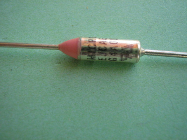

pavona61 Inserito: 23 dicembre 2015 Segnala Inserito: 23 dicembre 2015 Salve,ho un Termozeta professional 200 che non scalda ne l'acqua ne il ferro, le spie del vapore,ferro, caldaia si accendono, cosa si può controllare, sempre che rientri nelle mie modeste capacità? grazie per l'aiuto
Riccardo Ottaviucci Inserita: 23 dicembre 2015 Segnala Inserita: 23 dicembre 2015 (modificato) verifica i termofusibili tipo questo Modificato: 23 dicembre 2015 da Riccardo Ottaviucci
pavona61 Inserita: 23 dicembre 2015 Autore Segnala Inserita: 23 dicembre 2015 (modificato) ho aperto la carcassa dove si trova la caldaia,non ho visto i termofusibili,forse ti riferisci al ferro?grazieforse li ho trovati,sono sulla flangia della resistenza e sono due? come si sfilano? Modificato: 23 dicembre 2015 da pavona61
Riccardo Ottaviucci Inserita: 23 dicembre 2015 Segnala Inserita: 23 dicembre 2015 libera i terminali e misurali con un tester,poi quello guasto cambialo con uno identico (stessa temperatura)
pavona61 Inserita: 23 dicembre 2015 Autore Segnala Inserita: 23 dicembre 2015 libera i terminali intendi sfilarli o basta staccare solo il filo? per sfilarli eventualmente come si fà?grazie
Riccardo Ottaviucci Inserita: 23 dicembre 2015 Segnala Inserita: 23 dicembre 2015 non serve staccarli,basta arrivare ai terminali scoperti per misurarli col tester.Se ne stacchi almeno uno ancora meglio
