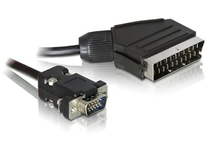

Vedere TV sul monitor senza pc?
Salve, ho un tv led con i led bruciati e pannello tv rotto...
tuttavia, dato che la main board (17mb95S-1) + psu supply (17ips11-R4) sono funzionanti, posso collegare la main del televisore al monitor (senza pc) con un cavo VGA
Potrebbe funzionare? (La vga della main del tv potrebbe fungere da video OUT oppure serve solamente da video IN per il segnale video proveniente da pc?)
Riccardo Ottaviucci
puoi prelevare il segnale RGB dalla scart del TV guasto e mandarlo tramite adattatore al monitor pc tipo questo
La VGA del TV è solo in ingresso.Poi devi preoccuparti per l'audio.
Non è detto che il monitor riesca a sincronizzare e visualizzare la risoluzione PAL correttamente
Non esistono monitor comuni che supportano la fequenza PAL, partono da minimo 30khz il doppio del PAL..
 e poi lascia perdere...!  dove metteresti le schede? nella scatola delle merendine? Fai una cosa giusta: vendi le schede! C'e' chi ne ha bisogno (ci sono pure quelli che la comprano per niente purtroppo).
grazie per le risposte, proverò a venderle... peccato che qui non ci sia una sezione mercatino
Luigi Di Donato
Quel cavo VGA-SCART  non va, in compenso ci sono dei convertitori VGA/AV  oppure AV/ VGA , dai cinesi non costano tanto. Esistono ancora DTT x monitor, in pratica sono dei DTT economici che hanno l'uscita VGA , lo uso per provare monitor dei computer. Trasformano un comune monitor per computer in TV.
Luigi Di Donato
Quindi dovresti mettere insieme monitor e TV, usare anche  un convertitore A/V  VGA    .
Luigi Di Donato
E mettiamo anche l'altro, con questo ( poco piu' di 20 euro ) , possiamo trasformare qualsiasi monitor in TV , ha anche la funzione di registrazione e riproduzione su supporto USB, con questi filmati ho solo fatto vedere cosa possiamo trovare in commercio per le varie soluzioni , la cavetteria spesso e' fasulla, vendono cavi ma non  fanno miracoli, non esiste un tubo dove entra benzina ed esce diesel, i segnali spesso sono diversi e si devono convertire , come me ieri al Santuario di  Pompei ( non ci sono riusciti ).
