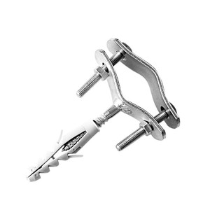

Realizzare Antenna Tv unico punto Presa Tv
Buongiorno a tutti,
Rieccomi quà! :P
A Breve dovrei realizzare un'antenna con un punto Tv (distanza fra antenna e Tv circa 4metri)
Avevo pensato ad una normalissima logaritmica,a larga banda,il montaggio dell'antenna è su un palo altezza circa 2/3metri,il palo a sua volta andrebbe fissato su un muretto.
Chiedo a voi esperti nel settore, consigli in merito,eventualmente anche dell'occorrente che serve per la realizzazione.
Unico dubbio sulla realizzazzione,è sul tipo di materiale da usare per il fissaggio del palo a muro.
Saluti
                                                                                                                                Manuela
Riccardo Ottaviucci
è sempre una zanca da parete,ma parete di legno,non è adatta al tuo scopo a meno che tu non sia Biancaneve....:P
Cercavo per muro in muratura.
Un'altra cosa per quanto riguarda l'antenna,per evitare di fare confusione,cercavo la logaritmica quella con il connettore a F già bello e pronto. Le altre me le hanno sconsigliate,in quanto rendono male come segnale.Marca della Fracarro. Sai che serie è? modello?
Riccardo Ottaviucci
questa?
zanca
se ci metti il tassello in gomma dietro la usi dove vuoi, tipo così
(pensa che gli antennisti della domenica usano anche i collari per i tubi dell'acqua) :thumbdown:
perchè ti sconsigliano la log senza connettore F; perchè dovrebbero rendere male senza?!?
Secondo me sono tutte fandonie... il problema semmai che oramai si trovano tutte con F, e tutte senza gli ultimi elementi in punta (LTE free) e queste si che mi danno l'idea di rendere di meno!
Modificato: da sx3me
Ecco,già questa mi sembra buona,volevo chiedervi ma nel caso non si possa mettere con tassello (causa parte del muro vuoto,è possibile magari con un prodotto che sostituisca il cemento tipo chimico,o il cemento stesso? nel caso dovrei togliere il tassello o va bene anche con il tassello stesso?
maaa... queste cose non le insegnano ne all'asilo, ne alle elementari?!? :P
No queste no! :P Ma un pò di axxi tuoi no? ;)
del_user_158461
Salve a tutti. Manu ma senti un lo ma come fai a sapere tutte queste cose?. Non essendo professionista sembri molto professionale!:blink:
da cio che leggo dovresti affidarti ad un professionista.
va bene i consigli,va bene i dubbi ma qui parliamo dell'abc.
c'e un limite a tutto anche al montaggio di impianti tv :-D
saluti
Agos mi aggiorno,mi piace questo settore e ci tengo ad essere aggiornata..... :)
Sono stata chiara adesso? Anche tu potresti fare un pò di axxi tuoi non vedo cosa centra questa cosa :)
Ps: Per la cronaca,anche se non sono molto "professionale" antenna montata ieri mattina, 290 canali visibili e quelli che mi interessano di più
90% qualità segnale,direi impresa riuscita perfettamente ;)
                                                                                                                            Manuela
Modificato: da Manu..95
del_user_158461
Lo sai che con x si indica solitamente un incognita!
Comunque bene che hai collegato la TV ed un antenna
A presto
Ago
e per il problema della scossa sulla doccia come è andata a finire??
e per il problema della scossa sulla doccia come è andata a finire??
Mi sa che o si è fulminato il cliente o ci deve ritornare ....:whistling:
