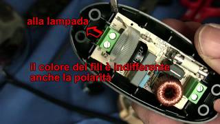

tonyinfante78 Inserito: 28 gennaio 2016 Segnala Inserito: 28 gennaio 2016 Salve a tutti. Posso mettrte un potenziometro per regolare la velocità di un aspiratore? Ce qualchw parametro da tener presente?
alex01rosso Inserita: 28 gennaio 2016 Segnala Inserita: 28 gennaio 2016 Ti serve un dimmer come questo http://www.ebay.it/itm/2000w-SCR-Regolatore-Di-Tensione-Variatore-Dimmer-Controller-Luce-/281796021684?hash=item419c5a0db4:g:Fj8AAOSw7FRWYLe0 un semplice potenziometro può regolare solo correnti di pochi milliampère
tonyinfante78 Inserita: 29 gennaio 2016 Autore Segnala Inserita: 29 gennaio 2016 Quindi che differenza c'è tra un potenziometro e un variatore di tensione?
patatino59 Inserita: 29 gennaio 2016 Segnala Inserita: 29 gennaio 2016 Un variatore di tensione elettronico è un circuito complesso, nel quale si trova anche un potenziometro. E' come chiedere la differenza tra un volante e lo sterzare dell'auto. Il volante è solo l'elemento di comando dello sterzo e da solo non riesce a muovere le ruote... Il primo è un potenziometro, il secondo è un regolatore, nel quale il potenziometro è quello tondo, nero, in alto.
tonyinfante78 Inserita: 29 gennaio 2016 Autore Segnala Inserita: 29 gennaio 2016 essendo piucomplesso puo pilotare carichi maggiori di un potenziometro?
paladino.rocco Inserita: 6 marzo 2016 Segnala Inserita: 6 marzo 2016 Se l'aspiratore non assorbe tanto puoi usare un variatore quelli che si usano per i lampadari che sono dotati di una scheda elettronica controllata da un triac regolata da un potenziometro-
