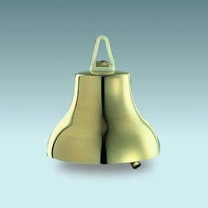

campana per apertura porta negozio
Salve a tutti, ho la necessità si segnalare l'apertura di una porta di un negozio con una campana in bronzo tipo quella della Badenia. In pratica quando la porta si apre la campana deve tuonare per un secondo circa. Non di continuo. Avevo pensato a un micro ma la campana continuerebbe a suonare fino a quando la porta non verrebbe chiusa. Posso utilizzare anche un sensore di passaggio ma vale la stessa regola. La campana deve suonare per poco e non di continuo. Posso usare sia campane a bassa tensione che a 220volt. La seconda mi eviterebbe l'uso di un trasformatore e quindi una spesa minore. Non so se esistono dei relè a tempo e cioè che quando la bobina riceve tensione chiudono temporaneamente il contatto del relè. Oppure non so se esistono dei dispositivi già pronti solo da collegare l'eventuale micro, l'alimentazione e la tensione di uscita per la campana.
Grazie in anticipo.
un semplice contatto magnetico leggermente distaccato, che al passaggio della porta chiude, passata (aperta) si apre, quando si richiude risuona al passaggio, se vuoi metti un temporeggiatore scale che taglia per un certo tempo il risuonare
Microchip1967
Ovviamente verifica prima la portata del contatto magnetico.
L'ideale è farlo in bassa tensione, con il contatto che comanda un relè amplificato (meglio ancora se temporizzato)
La Wolf Safety fa una scheda "multitutto" che fa anche da "contatto impulsivo temporizzato"
