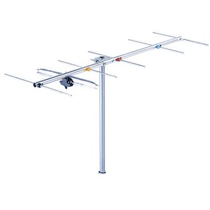

Mai vista prima !
Salve, da una terrazza sulla quale mi trovavo, ho visto un'antenna verticale, mai vista prima.
Ha un cavo bianco che dal centro dell'antenna si infila in un comignolo.
Sapreste dirmi a cosa serve e perchè è installata in quel modo?
Antenna 1.jpg
Semplicemente si tratta di una normale antenna Fracarro 6G o similare, per Vhf a 6 elementi
La posizione anomala fa pensare alla caduta o ad un fissaggio fatto male e la collocazione del cavo nel comignolo non fa altro che confermare l'incompetenza dell'installatore.
Riccardo Ottaviucci
forse non serve più il VHF in quella zona ed essendo magari rotto il morsetto,anzichè smontarla ,qualcuno l'ha legata per evitare che il vento la facesse ciondolare
Probabilmente è comoda a stendere ad asciugare i fazzoletti da naso!
