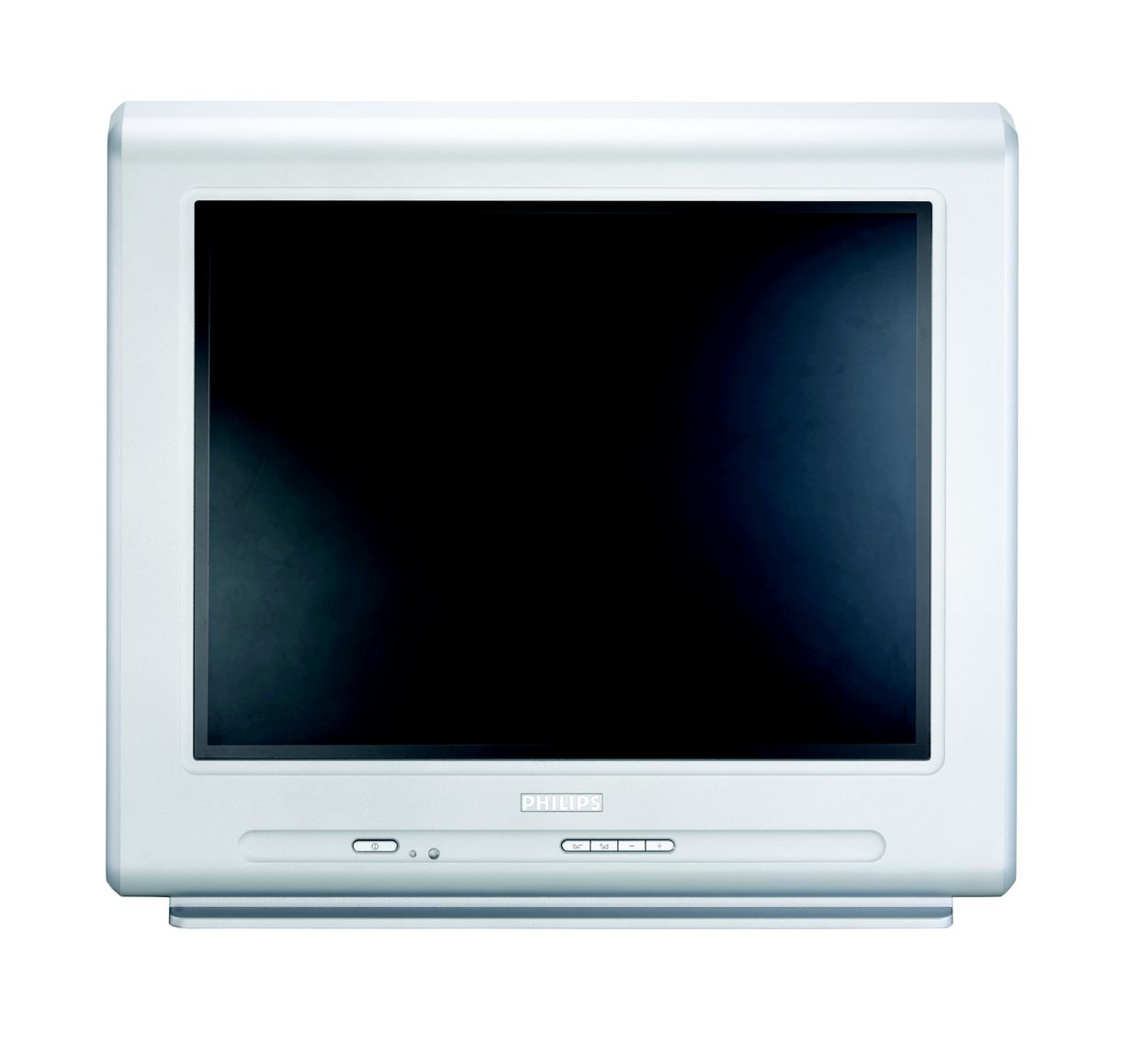

del_user_83838 Inserito: 14 maggio 2016 Segnala Inserito: 14 maggio 2016 Buongiorno. Cosa indicano 4 lamepeggi del led rosso per un lcd Sony KDL26U2000?
del_user_83838 Inserita: 14 maggio 2016 Autore Segnala Inserita: 14 maggio 2016 Scusate, ma ci sono problemi col formum e mi ha caricato quattro volte lo stesso messaggio!
del_user_83838 Inserita: 14 maggio 2016 Autore Segnala Inserita: 14 maggio 2016 Grazie! Appena posso faccio un giro e vedo cosa prendere. Come spazi di starebbe in 29 pollici massimo, ma vedo se spostandolo in avanti riesco a far entrare un 32: sta in un angolo, posso trarlo avanti e recupero i 5 cm che impediscono di farlo stare. Per ora mi arrangio con un crt 15" Philips di alcuni anni fa, mandandogli il sagnale tramite decoder sat.
mistertv Inserita: 14 maggio 2016 Segnala Inserita: 14 maggio 2016 regalalo a me, ti pago la spedizione o me lo ritiro se stai in zona roma. Qua vi siete tutti impazziti. non scherzo.
del_user_83838 Inserita: 14 maggio 2016 Autore Segnala Inserita: 14 maggio 2016 Quote regalalo a me, ti pago la spedizione o me lo ritiro se stai in zona roma. Qua vi siete tutti impazziti. non scherzo. Se cambia idea la persona che me l'ha già chiesto te lo spedico con spedizione a carico del destinatario, per me è anche meglio, evito di andare a portarlo in discarica. Si recupera ancora...a costi ragionevoli? Un tempo i televisori si riparavano lo so, da bambino è venuto a casa diverse volte tl tecnico per riparare il televisore, ma ora? Con circa 200€ si acquista un TV nuovo e con schermo più grande...la sostituzione di un inverter tra materiale e mano d'opera quanto costa? Quel televisorino piccino fa ancora il suo lavoro...è piccolo putroppo, senno terrei quello. Tra l'altro ha un audio che i moderni lcd nemmeno si sognano!
del_user_83838 Inserita: 14 maggio 2016 Autore Segnala Inserita: 14 maggio 2016 Quote non credo E' durato quasi nove anni. non malaccio direi.
del_user_83838 Inserita: 14 maggio 2016 Autore Segnala Inserita: 14 maggio 2016 Ho ancora provato ad accenderlo...per alcuni minuti perva funzionare, poi s'è spento definitivamente!
mistertv Inserita: 15 maggio 2016 Segnala Inserita: 15 maggio 2016 Eì probabile che si tratti di bruciature sulla scheda inverter, in questo caso basta saldare i fili direttamente sullo stampato, oppure saldature sui trasformatori.
Fulvio Persano Inserita: 15 maggio 2016 Segnala Inserita: 15 maggio 2016 Ciao. 4 lampeggi non escluderei un guasto al pannello. Si,potrebbe essere un problema sull'inverter, ma l'inverter è parte del pannello stesso...........
del_user_83838 Inserita: 15 maggio 2016 Autore Segnala Inserita: 15 maggio 2016 Quote 4 lampeggi non escluderei un guasto al pannello. Si,potrebbe essere un problema sull'inverter, ma l'inverter è parte del pannello stesso........... Il dubbio è: portalo in assistenza e pagare l'esame tecnico rischiando di sentirmi sparare una cifra folle o rottamarlo? Nel mio caso lo prenderebbe un conoscente...vorrebbe tentare lui la riparazione. Io sarei per cambiarlo, non per altro, ma il televisore ha quasi nove anni di vita ormai.
