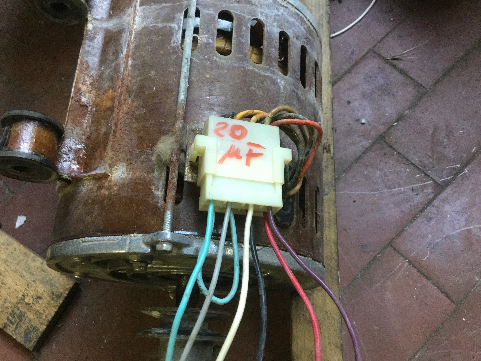

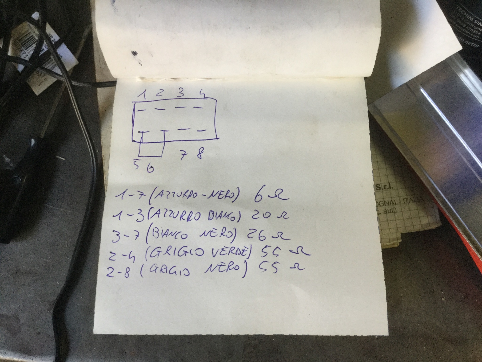

Pietro2150 Inserito: 8 agosto 2016 Segnala Inserito: 8 agosto 2016 Qualcuno mi può aiutare con i collegamenti di questi motori?.
ma re Inserita: 8 agosto 2016 Segnala Inserita: 8 agosto 2016 Quote questi motori?. Se provi ad utilizzare la funzione cerca del sito, troverai molte discussioni sull'argomento, tra cui questa che credo faccia al caso tuo.
Livio Orsini Inserita: 8 agosto 2016 Segnala Inserita: 8 agosto 2016 E' inutile inserire messaggi vuoti. Dovresto dare qualche dato in più; o citi la marca ed il modello della lavatrice o citi marca e modello del motore. Al limite metti fotografie del motore e della morsettiera.
Pietro2150 Inserita: 7 ottobre 2016 Autore Segnala Inserita: 7 ottobre 2016 Allora, scusate, non riuscivo a caricare le foto, perché le dovevo ridimensionare altrimenti il sito non le accetta....??? Ora ho ripreso in mano il progetto, recuperando la vecchia discussione, ed ho sempre lo stesso problema. Come si collega?
Livio Orsini Inserita: 8 ottobre 2016 Segnala Inserita: 8 ottobre 2016 Si collega esattamente come scritto nella discussione che ti hanno linlato, questi motori son tutti uguali.
Pietro2150 Inserita: 8 ottobre 2016 Autore Segnala Inserita: 8 ottobre 2016 Allora, nel frattempo ho risolto: Questo motore ha gli avvolgimenti separati per l'alta e la bassa velocità ( come letto nelle discussioni) i morsetti 1,3,5 sono per la bassa velocità (12 poli), mentre i morsetti 2,4,6 per l'alta (2 poli), Per la bassa velocità ho collegato il 5 comune e 1 e 3 fase e condensatore, che alternando condensatore e fase tra 1 e 3 si ha la rotazione a dx ed sx. Per l'alta velocità (2 poli) non ho testato perché non mi serve, comunque sono 2, 4, 6. comunque grazie, tutto é stato utile. alla prossima.
Pietro2150 Inserita: 12 febbraio 2023 Autore Segnala Inserita: 12 febbraio 2023 Visto che ricercando ancora tale argomento mi è capitata questa mia discussione, ed ho notato che le foto che avevo messo non si aprono più, o non ci sono più ,mie e di altri, il perché non lo so.ho pensato di rimetterle, magari servono a qualcun’altro
Livio Orsini Inserita: 12 febbraio 2023 Segnala Inserita: 12 febbraio 2023 1 minuto fa, Pietro2150 ha scritto: Visto che ricercando ancora tale argomento mi è capitata questa mia discussione, ed ho notato che le foto che avevo messo non si aprono più, o non ci sono più ,mie e di altri, il perché non lo so. Sono andati persi i dati relativi nel famoso incendio del data center di qualche hanno fa. Hai fatto un vero favore a tutti a ripubblicare lefoto del tuo archivio.
