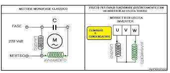

Motorw serranda elettronica ca
  Salve, a tutti. In un motorw monofase per serranda come si ottiene l'inversione, cioe salita e discesa, mediante condemsatore?
si invertono i collegamenti tra condensatore e avvolgimento ausiliario.
In una tapparella elettrica il condensatore va collegato aui contatti salita e discesa?
No.
Il condensatore è collegato in serie al circuito dell'avvolgimento ausiliario.
Purtroppo per fare certi lavori è necessario un minimo di competenza, competenza che, dalle tue domande, sembri non aver; quindi è meglio se ti rivolgi ad un elettricista capace, così eviti di combinare danni.
Si lo so. Quello che volevo dire e il condensatore va collegato ai dur sensi di matcia in modo che a secondo del pulsante premuto gli avvolgimento si scambiano da principale uno divente ausiliario etc. In queato kodo di hann salita e discesa
Ho capito bene?
NOO!
L'avvolgimento ausiliario deve rimanere di avviamento, non può scambiarsi con l'avvolgimentodi lavoro. E' il senso dell'avvolgimento ausiliario che si inverte per invertire il senso di marcia.
Guard l'immagine a sinistra, per invertire il senso di rotazione il condensatore dovrà essere collegato al neutro, e l'avvolgimento di avviamento alla fase
Risultati immagini per invertire senso di marcia motore monofase
Il link che hai messo non funziona.
la ringrazioe per l'interesse le mandi lo schema che ho visto su un sito
