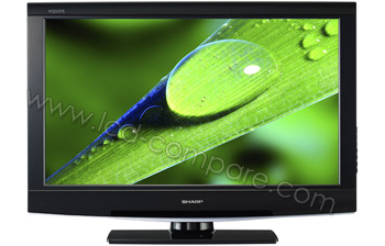

tv sharp 32dh57 audio basso con fruscio di fondo
salve qualcuno può aiutarmi?
il tv funziona tutto tranne audio si sente basso con fruscio di fondo.
anche a mute si sente il fruscio.
pur aumentando il volume  non cambia niente neanche il bilanciamento,
uscite cuffie nulla. grazie
Fulvio Persano
Ciao e benvenuto.
Questo TVC ha il Tuner analogico,quindi immagino riceva i programmi del DTT con un decoder esterno.
Le cause potrebbero essere due,principalmente:
1) impostare correttamente le regolazioni audio tra TV e decoder (abbassare per quanto possibile il livello volume del TV)
2) cavo scart di collegamento di pessima qualità
grazie per avermi risposto subito il forse ho dimendicato una sigla
il mio tv ha il tuner digitale terrestre incorporato,
provato anche con uno esterno ma e lo stesso
Riccardo Ottaviucci
prova a mettere a massa gli ingressi del finale audio.Se fa ancora fruscio cambialo
grazie per avermi risposto ma non avendo lo schema non so quali sono quelli dell ic2701
Riccardo Ottaviucci
basta che individui la sigla e scarichi il suo datasheet
Fulvio Persano
Ciao.
Quote
forse ho dimendicato una sigla
il mio tv ha il tuner digitale terrestre incorporato,
Il modello da te indicato corrisponde a questo ed ha il Tuner analogico.
A meno che non si tratta del modello 32DH57-BK, che lo ha digitale.
Scarica il Service Manual da QUI e vedi se corrisponde al tuo.
salve ancora non ho risolto il problema audio ho controllato alimentazione dell yda148 12v ci sono usvita regegolazione anche come descritto dal datasheet  non ho uno strumento per controllare  tutta la parte audio il mio tv e questo.
sharp_lc-32dh57e_ru_s, non so se puo servire ma sulla main c,è un led verde lampeggiante il d3322
