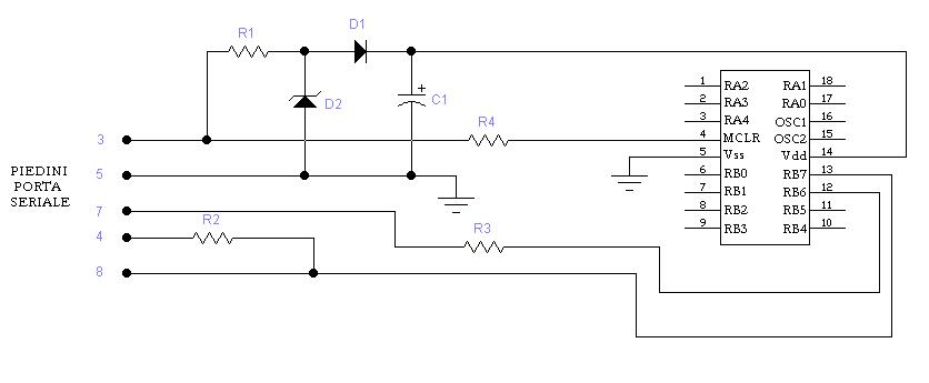

agoman Inserito: 17 novembre 2016 Segnala Inserito: 17 novembre 2016 salve chiedevo un informazione io tempo fa' ho costruito un bromografo con un programmatore timer digitale l'altro giorno ho provato a farlo andare e mi sono accorto che lo start non andava piu' e i numeri del display si vedevano a casaccio ho provato a controllare la scheda e non ha nulla di difettoso la mia domanda era possibile che il processore sia andato? 5 anni fa' avevo programmato il processore tramite pc fisso ma ora non avendo piu' il pc fisso non saprei come riprogrammarlo. io ho provato a cercare in rete e ho trovato questi 2 programmatori chiedevo se per il mio notebok acer aspire one con programma xp potevano essere compatibili per riprogrammare questo modello di precessore scusate sono un po' ignorante in materia mi piacerebbe imparare ad iniziare ad usare i pic. http://www.ebay.it/itm/Programmatore-PIC-USB-K150-ICSP-completo-di-cavo-USB-ART-CA12-/231036091775?hash=item35cad2fd7f:g:4Y4AAOSwFnFWCjru http://www.ebay.com/itm/PIC-ICD2-PICKit-2-PICKIT-3-Universal-Programming-Adapter-Seat-PICKIT3-Programmer-/141752941245
Nikiki Inserita: 17 novembre 2016 Segnala Inserita: 17 novembre 2016 Molto meglio il secondo, ma per quello che costa il PIC kit3 ti consiglio di comprarlo originale. Non ho capito il problema del pc fisso/portatile perché un portatile non dovrebbe essere compatibile?
agoman Inserita: 17 novembre 2016 Autore Segnala Inserita: 17 novembre 2016 no ti spiego megli tempo fa' avevo fatto il programmatore ludipipo funzionava con l'uscita seriale del pc ma col notebook non riesco a farlo andare perche' non ho la seriale. col notebook devo sfruttare l'uscita usb per quello chiedevo informazioni se potevano andar bene. schema del programmatore
Livio Orsini Inserita: 17 novembre 2016 Segnala Inserita: 17 novembre 2016 Devi usare un convertitore usb-RS232.
agoman Inserita: 17 novembre 2016 Autore Segnala Inserita: 17 novembre 2016 livio e posso utilizzare lo stesso circuito? Mai sentito faccio una ricerca in rete, grazie per ora.
Livio Orsini Inserita: 17 novembre 2016 Segnala Inserita: 17 novembre 2016 Di convertitori USB - seriale se ne trovano 13 per dozzina. L'importante che siano reperibili i drivers per il sistema operativo che stai usando.
Nikiki Inserita: 17 novembre 2016 Segnala Inserita: 17 novembre 2016 lo schema che hai postato non è il vero ludipipo, ma una versione semplificata. molti utenti hanno deciso di realizzare il tuo schema perchè conteneva meno componenti ma come succede spesso le scorciatoie possono essere tortuose e insidiose. Quel circuito funziona per scommessa, anche sui PC fissi, per funzionare avrebbe bisogno delle linee seriali +-12v e sarebbero comunque pochi perchè il VPP sui PIC16F84 vorrebbe 13 volt, in più le RS232 non arrivano mai neanche a 12 volt, arrivano a malapena a 8-9 volt e quindi il circuito diventa critico. Il motivo per cui sui portatili diventa ancora più critico è perchè probabilmente le linee della RS232 potrebbero avere una tensione ancora più bassa. Il vero ludipipo (o JDM) è fatto così: Questo schema per farla breve somma le tensioni positive e negative e fa in modo (tramite i due zener da 8,2 e 5,1 volt) di ottenere i famosi 13 volt per il VPP necessario alla programmazione. Questo ti assicuro che funziona sempre (anche con i portatili ), ma oggi, considerato il costo del PIC Kit3, non avrebbe senso realizzarlo... aveva senso ai tempi del PIC Start Plus, che era molto più costoso.
agoman Inserita: 17 novembre 2016 Autore Segnala Inserita: 17 novembre 2016 cazzarola mi sa' che ce l'ho gia' fatto questo devo guardare a modo se ritrovo la schedina io intanto stavo guardando questo mi sembra piu' semplice e sbrigativo dato che ce gia' lo stampato del pcb. che ne pensate? puo' andar bene? il pik kit 3 costa 43€ per programmare solo sto processore non ne vale la pena. http://www.gigillo74.altervista.org/index.php/it/microcontrollori/7-programmatore-ludipipo-pic-16f84-e-serial-eeprom
Darlington Inserita: 17 novembre 2016 Segnala Inserita: 17 novembre 2016 Lo schema del pickit è libero, quindi se guardi su ebay trovi moltissimi cloni a prezzo più basso dell'originale. Visto che mi sembra di capire che hai poca esperienza io ti consiglio l'acquisto di un clone, i vari JDM e cloni vari erano nati per funzionare con le seriali native, che nelle macchine moderne oramai sono scomparse (eccetto che su hardware di stampo industriale dove ancora sono richieste). Con i convertitori è difficile che funzioni qualcosa, in primis per via dei livelli di tensione: il protocollo 232 funziona usando un segnale positivo come 1 e un segnale negativo come 0, quindi anche con +-5V funziona lo stesso, almeno il più delle volte; i vari ludipipo, jdm invece usano una linea della seriale per fornire 11-12V al pic e mandarlo in flash, mentre i convertitori gli forniranno 5V e lui non si programmerà mai.
agoman Inserita: 17 novembre 2016 Autore Segnala Inserita: 17 novembre 2016 ciao darligton ,perche' nella usb escono 5 volt capito, :-( e usare un circuito con alimentazione 12 volt a parte si puo fare? o seno' mi indirizzi un link dove trovarlo a meno? ho riletto lo schema su' dicendo. Questo schema per farla breve somma le tensioni positive e negative e fa in modo (tramite i due zener da 8,2 e 5,1 volt) di ottenere i famosi 13 volt per il VPP necessario alla programmazione. quindi va bene giusto?
Darlington Inserita: 17 novembre 2016 Segnala Inserita: 17 novembre 2016 Con alimentazione esterna è da provare, io ho un affare del genere con jack per alimentazione esterna ma serve solo per ricavare i 5V, mentre per la Vpp si affida interamente alla seriale. Io personalmente uso un programmatore su porta parallela, clone del propic 2 e le uniche volte che ho avuto problemi erano imputabili ai software, non tutti funzionano bene su Windows 7
agoman Inserita: 17 novembre 2016 Autore Segnala Inserita: 17 novembre 2016 io ho un notebook aspire one con XP, non ho sistema operativo widdows 7. e tempo fa' quando avevo il fisso avevo scaricato per programmare il pic ic program quindi col mio sistema dovrebbe andar meglio. quindi cosa mi consiglieresti? che dici per far prima ti mando i due pic e me li riprogrammi?
agoman Inserita: 17 novembre 2016 Autore Segnala Inserita: 17 novembre 2016 trovato vedi che ce l'havevo? nikiki quindio questo con uscita usb e inutilizabile? anche con adattatore che livio mi ha detto di usare? :-( non ci capisco scusatemi chiaritemi le idee.
Nikiki Inserita: 17 novembre 2016 Segnala Inserita: 17 novembre 2016 @Darlington Mi sa che hai scritto senza leggere i post precedenti. Lo schema del ludipipo originale (quello che ho postato io) non prevede nessuna alimentazione esterna... Nessuno ha mai parlato di alimentazione esterna. L'alimentazione esterna è una specie di rattoppo che qualcuno si è inventato per cercare di far funzionare a tutti costi quel troiaio di ludipipo in versione ridotta come da schema postato da @agoman. Nel ludipipo originale i 13v del vpp si creano facendo oscillare il txd, la sua escursione teorica tra i -12 e i +12 viene livellata in negativo con lo zener da 5.1 e in positivo con lo zener da 8.2 In questo circuito il vss del PIC è rappresentato dal -5 ricavato, il vdd dal gnd della seriale, e il vpp dalla somma dei 5+8 volt. È un po' contorto ma funziona. Il ludipipo originale (che ribadisco essere lo schema che ho postato) funziona perfettamente, anche con gli adattatori USB/232. Anche il discorso "clone" è già stato fatto, il secondo link di @agoman del post #1 è un clone del pickit3
agoman Inserita: 17 novembre 2016 Autore Segnala Inserita: 17 novembre 2016 hooooooooo apposto questo volevo sapere quindi col circuito gia' fatto sono apposto mi serve solo un'adattatore da seriale a usb, ho letto che questi adattatori anno un processore interno max 232? ho basta un cavetto semplice senza processore non vorrei sbagliarmi con l'acquisto.
Nikiki Inserita: 17 novembre 2016 Segnala Inserita: 17 novembre 2016 Mi correggo, non è il txd che oscilla (sono andato a memoria e mi sembrava quello) ma l' RTS, che poi funge da clock per L'ICSP o L'I2C. Il TXD switcha in program mode portando i 13 v sul vpp. quindi col circuito gia' fatto sono apposto mi serve solo un'adattatore da seriale a usb, ho letto che questi adattatori anno un processore interno max 232? ho basta un cavetto semplice senza processore non vorrei sbagliarmi con l'acquisto. No, non hanno un max232, hanno un chip che si occupa del dialogo via usb col pc e genera le linee per la porta seriale RS232. Tipicamente si tratta di un prolific PL2303 ma non è importante, devi procurarti semplicemente un convertitore USB/232. Considera però che il clone che hai trovato su ebay ti costa più o meno uguale, ma ti dà molto di più dell'accoppiata convertitore-ludipipo.
agoman Inserita: 17 novembre 2016 Autore Segnala Inserita: 17 novembre 2016 un ultima domanda magari dico una cavolata non ridere , se il processore non e indispensabile e mi serve solo un semplice cavetto,non posso usare direttamente un cavetto con connettore usb come da foto? e l'altra parte saldare i fili direttamente sul circuito postato da te? che ho gia' fatto? pero vedo che a 5 connessioni e il mio cavo a 4 fili: di qui rosso nero immagino sara' alimentazione tr rx verde e bianco infine lo schermo. schermo gnd?
Nikiki Inserita: 17 novembre 2016 Segnala Inserita: 17 novembre 2016 Il mio "non è importante" significava che non era importante il tipo di chip contenuto, ma il chip ci deve essere... Da usb a 232 non è solo un adattamento di fili. Per l'ennesima volta, se vuoi usare il ludipipo ti serve un convertitore USB/232. ... e per l'ennesima volta se devi comprare un convertitore ti conviene comprare direttamente il clone pickit3
agoman Inserita: 17 novembre 2016 Autore Segnala Inserita: 17 novembre 2016 ok capito basta non rompo piu' cerchero' sto clone pick kit 3. grazie per ora.
Nikiki Inserita: 17 novembre 2016 Segnala Inserita: 17 novembre 2016 Mi sembra che tu l'abbia già trovato, hai postato il link nel primo post
agoman Inserita: 17 novembre 2016 Autore Segnala Inserita: 17 novembre 2016 43€? sai no!!!! che ne dici di questo? ce na bella differenza di prezzo e il pic che devo programare ci sta'. https://it.aliexpress.com/item/Free-shipping-PICKIT2-Programmer-PIC-ICD2-PICKit-2-Programming-Adapter-Universal-Programmer-seat/1291727442.html?scm=1007.13482.37805.0&pvid=4d466e94-28fe-4aa9-9801-039ea0151993&tpp=1 che differenza ce tra il pic kit 2 e il pic kit 3?
Nikiki Inserita: 17 novembre 2016 Segnala Inserita: 17 novembre 2016 Ma quale 43 euro?... Il link tuo punta a un'inserzione ebay da 13 dollari Tra il pickit3 e il pickit2 ci sono differenze di compatibilità di qualche Micro. Ricontrolla il tuo link (il secondo del primo post)
agoman Inserita: 17 novembre 2016 Autore Segnala Inserita: 17 novembre 2016 sono cotto che cavolo ci stava nella tisana????? eppure mi e sembrato di aver visto 43€. forse mi sono confuso guardando il link su ebay che e piu' costoso. non farci caso nikiki so' fuso. ultimissima domanda allora questo va bene per il mio notebook e il sistema operativo XP? come funziona,: quando metto il programmatore in usb si istalla in automatico? o devo scaricare altri programmi per farlo andare. io mi ritrovo su pc ,( ic program) si utilizza quello? spiegami un po' se te lo hai utilizzato sto coso.
Nikiki Inserita: 17 novembre 2016 Segnala Inserita: 17 novembre 2016 se leggi l'inserzione vedrai che insieme ti viene fornito MPLAB, è l'IDE della Microchip che volendo puoi anche scaricare dal sito. ICProg non può funzionare con il pickit3, funziona solo con pseudoprogrammatori artigianali tipo il ludipipo. C'è anche un programma dedicato a Pickit3 (si chiama pickit3 programmer) che serve solo a programmare il dispositivo (senza debug, ecc.) è quello che serve a te.
