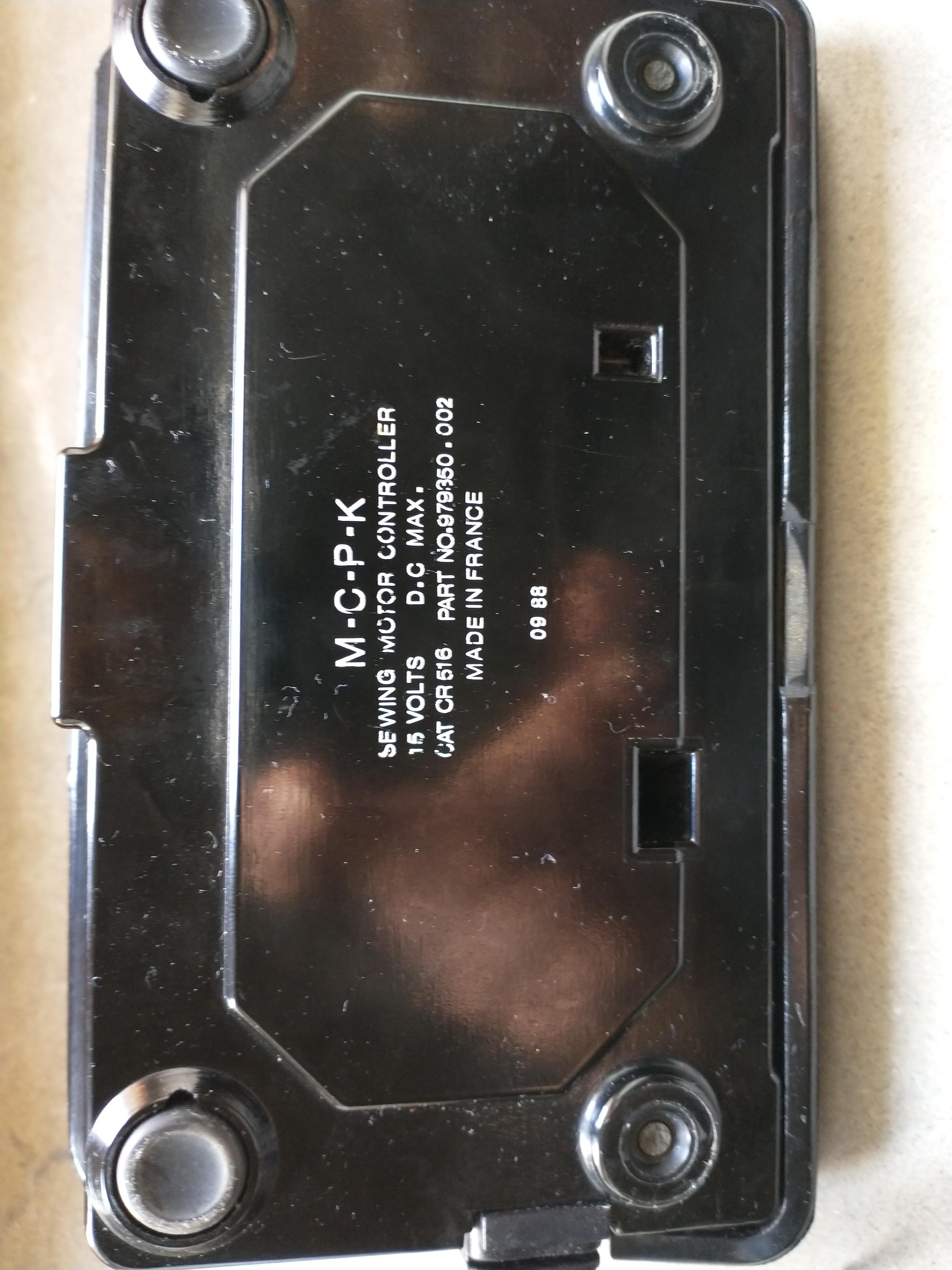

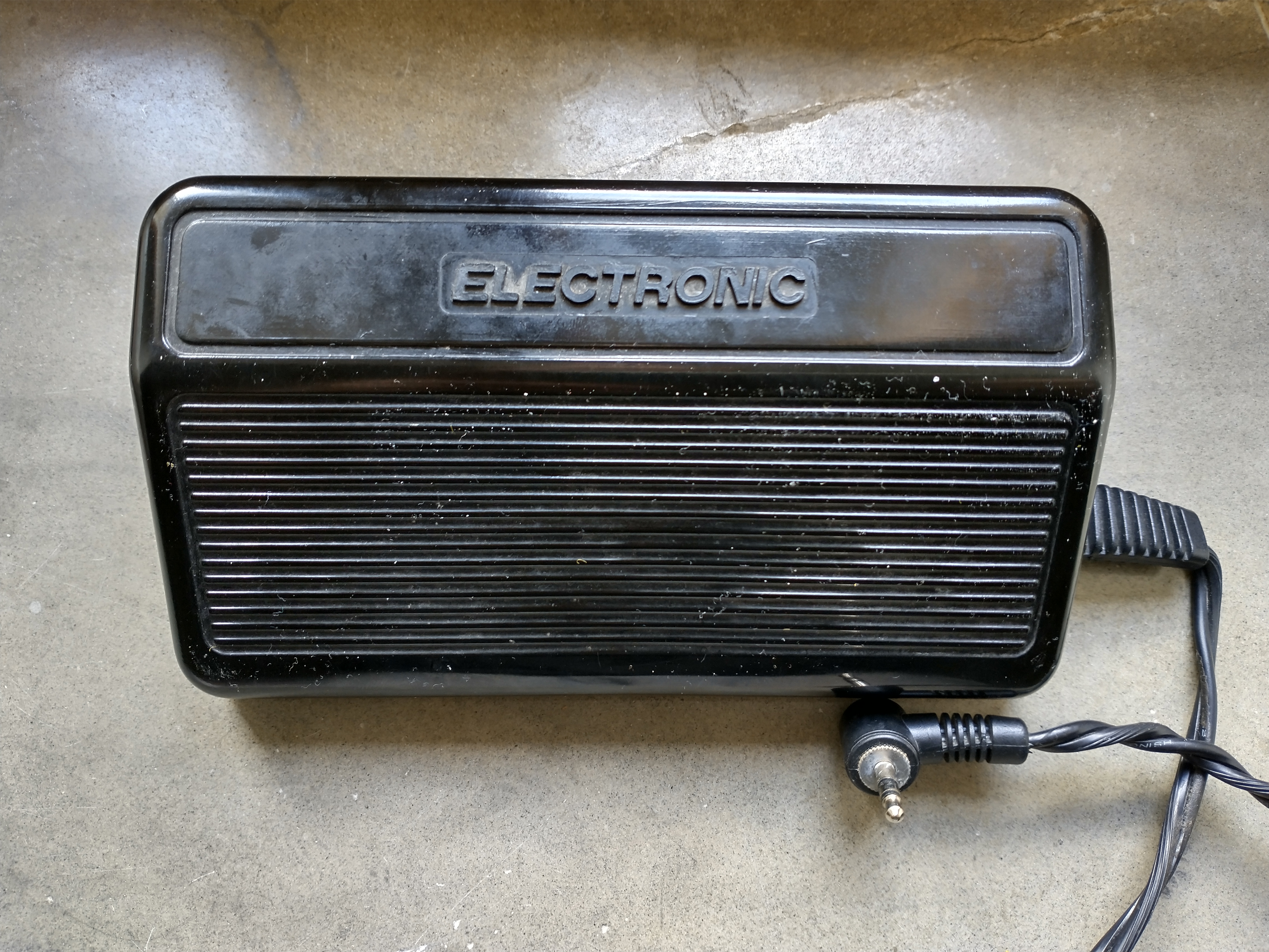

michelevis Inserito: 23 gennaio 2017 Segnala Share Inserito: 23 gennaio 2017 Buongiorno, mi hanno regalato la macchina in oggetto è vecchia ma non male prodotto ancora costruito in italia, è da sost qualche componente ma nulla di grave, l'unico problema è che ha bisogno del pedale , ma essendo elettronica con micro computer ha il pedale diverso, . ora cerco il service manual per sapere come è fatto e le parti da sostituire con relativa regolazione, il pedale ha solo due fili da quello che ho visto, ha un jack da 3,5mm penso sia solo un potenziomentro avendo solo due terminali, la rete 220 va collegata a parte. Qualcuno sa dove reperirlo? Ho visto che dovrebbe essere ugiale al mod 2210, ho scaricato il manuale uso e sembra quasi identica. Spero che mi possiate dare una mano... Grazie e buona giornata. Link al commento Condividi su altri siti More sharing options...
paplinio Inserita: 13 maggio 2021 Segnala Share Inserita: 13 maggio 2021 Buongiorno, ho la stessa macchina, e sto cercando informazioni, se ti puo essere d'aiuto ti allego le foto del pedale. Link al commento Condividi su altri siti More sharing options...
