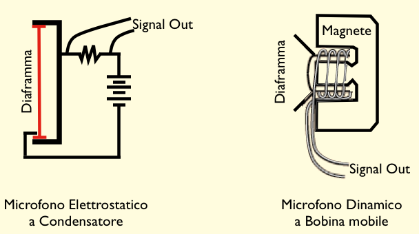

Pirata77 Inserito: 11 febbraio 2017 Segnala Inserito: 11 febbraio 2017 Salve a tutti, vorrei realizzare un microfono che abbia un impedenza di 150 ohm. Qualcuno di voi avrebbe un circuito semplice da potermi postare? Grazie
patatino59 Inserita: 11 febbraio 2017 Segnala Inserita: 11 febbraio 2017 Cioè vorresti costruire un microfono ???
Pirata77 Inserita: 13 febbraio 2017 Autore Segnala Inserita: 13 febbraio 2017 ciao, si vorrei costruire un microfono, ovviamente di poche pretese.. mi servirebbe un circuito da poter montare.. ho una capsula ad elettrete e mi serve per montarlo su un apparato con un'impedenza di 150 max 200 ohm
patatino59 Inserita: 13 febbraio 2017 Segnala Inserita: 13 febbraio 2017 Ma tu hai già un microfono ! Hai bisogno di un preamplificatore adattatore di impedenza ! Eccolo ! L'alimentazione è a 12 volt. L'uscita non è indicata, ma naturalmente è sul collettore...
Pirata77 Inserita: 13 febbraio 2017 Autore Segnala Inserita: 13 febbraio 2017 ti ringrazio lo provo e ti faccio sapere.. grazie ancora
