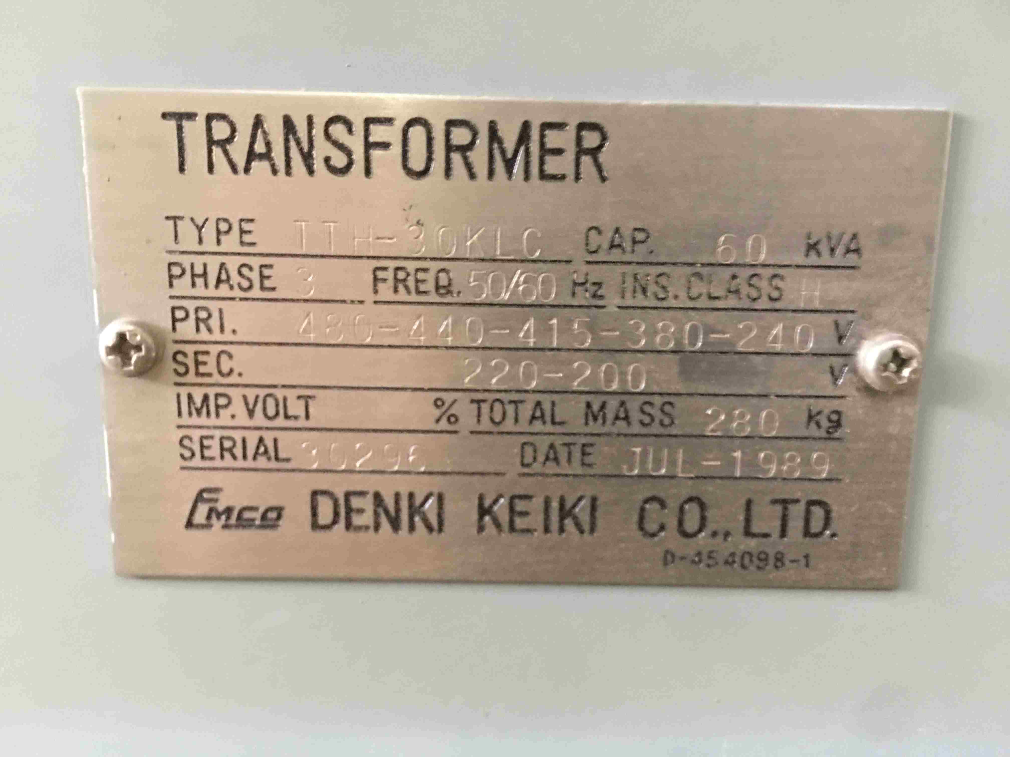

ilpoetastro Inserito: 10 aprile 2017 Segnala Inserito: 10 aprile 2017 Ciao ragazzi! Volevo chiedervi come da oggetto. Escludendo i magnetotermici. Per proteggere dal sovraccarico il secondario di un trasformatore trifase da 60 kVA con tensione 690V. Yn bastano 3 fusibili da 50A. tipo: gG? (Tipo: PORTA-FUSIBILE 125A 22X58 3P 3FUSIBILI CH22 GG 50A 690V) Grazie mille! ilpoetastro
Elettroplc Inserita: 10 aprile 2017 Segnala Inserita: 10 aprile 2017 Per risponderti, servirebbero anche i dati di targa del Trafo come la sua corrente massima ammissibile per brevi periodi, oppure il sovraccarico permanente sopportabile in regime continuo senza danni eventuali. A calcli fatti, con quella tensione, hai una Ib a regime del 100% di 96.62A. Non conosciamo la Icc e neppure il carico che gli associ, ovvero prevalenza di carichi ressitivi o induttivi con forti correnti di spunto. Il fusibile Gg è per uso generale, e non specifico per Motori o carichi fortemente induttivi. Con la taglia di 50A proteggi in Trasformatore dal sovraccarico, ma non lo sfrutti nelle sue potenzialità. Se riporti qualche info in più ..è meglio. Al secondario che dati abbiamo...?? quella tensione o 400 VAC perché cambia di molto.....sono poi 166,67A.
Elettroplc Inserita: 10 aprile 2017 Segnala Inserita: 10 aprile 2017 Gli M sono prediletti per i motori...Il fusibile è sempre una grande garanzia, perccato doverlo sostituire al fine vita per intervento. occhio al portafusibili, devi sceglire uno con caratteristica di sezionamento, ovvero si può manovrare anche sotto carico...
ilpoetastro Inserita: 11 aprile 2017 Autore Segnala Inserita: 11 aprile 2017 Grazie Elettroplc Il trasformatore è un 60 kVA V1 400 V2 690 V. Yn non conosco il tipo di carico associato, in quanto è una domanda posta da parte di un amico, credo comunque che vada montato su una nave. Il discorso carichi induttivi o resistivi, influisce sul tipo di fusibile? Cosa intendi dicendo che non lo sfrutto nelle sue potenzialità? Di solito il trasformatore non si protegge con fusibili che non superano la corrente nominale? I fusibili per avviamento motori(aM) sono ritardati, giusto per lo spunto, un po' come avviene con la corrente di inserzione del trasformatore all'accensione, ma ciò riguarda solo il primario oppure influisce anche sul fusibile al secondario? Grazie Elettroplc, buon lavoro ilpoetastro.
Elettroplc Inserita: 11 aprile 2017 Segnala Inserita: 11 aprile 2017 Sarebbe interessante capirte se il primario di questo trafo è a 690V ed il seccondario a 400VAC, oppure è un Trafo elevatore di tensione per grossi carichi come le saldatrici industriali con il primario a 400 VAC ed il secondario a 690 VAC... Pare un trafo elevatore di tensione per grossi carichi ..serve per limitare la corrente Ib per grossi carichi come el saldatrici industriali, saldature al Plasama, etc etc.. con 690 VAC, la corrente massima adottabile è quella indicata nel post di cui sopra. Se ti fai dire il carico che deve essere associato a questo trafo ..e la lunghezza della linea ..capisco che conduttura (cavo) è giusta e la taglia dei fusibili.
ilpoetastro Inserita: 12 aprile 2017 Autore Segnala Inserita: 12 aprile 2017 La tensione secondaria è 690V. Non capisco come hai ricavato questa corrente: " A calcoli fatti, con quella tensione, hai una Ib a regime del 100% di 96.62A. " La potenza trifase è data dalla potenza diviso la tensione e poi diviso per 1,73 e quindi 60000:690/1,73, circa 50 A. Cosa mi sfuigge? Grazie e buon lavoro!
Elettroplc Inserita: 15 aprile 2017 Segnala Inserita: 15 aprile 2017 Sì, infatti ho commesso un errore madornale, ho messo nella App la fattispecie Monofase... Mannaggia. Viene al secondario: 55.78A con cosfì a 0,9 Al primario, con 400 VAC 96.23A
Elettroplc Inserita: 15 aprile 2017 Segnala Inserita: 15 aprile 2017 Di solito questi TR si usano quando nel settore industriale si devono adottare utilizzatori come grosse saldatrici, plasma, etc etc...con il secondario a 690 VAC in trifase, si limita la corrente di linea Ib cos' come la cdt% ...linee con sezione minore..etc etc...è un vantaggio in termini pratici.
eliop Inserita: 16 aprile 2017 Segnala Inserita: 16 aprile 2017 Elettroplc ,sei un"App dipendente"? Non è che per ogni minima **** uno deve ricorrere ad una applicazione che "Ragiona" al posto suo. Poi un'altra cosa che evidentemente ti sfugge: la potenza dei trasformatori siano essi mono o trifasi è espressa in kVa ,quindi potenza apparente, ergo cosfi=1,quella che varia poi al variare del fattore di potenza del carico è la potenza attiva prelevabile da trasformatore ,ma la corrente rimane quella!
Elettroplc Inserita: 16 aprile 2017 Segnala Inserita: 16 aprile 2017 Si in KVA...ma anche il carico non sara di certo a cosfi 1. Ho una app nello smart phone che e comodissima ..ormai faccio fatica farne a meno. Tornare al vecchio metodo per molte formule piu semplici e meglio...non si perde la cognizione con le grandezze della formula.
eliop Inserita: 16 aprile 2017 Segnala Inserita: 16 aprile 2017 Il cosfi del carico può essere 1 o minore di 1 d'accordo , ma la corrente massima erogabile dal trasformatore rimane sempre quella , per questo la potenza viene sempre data in VA ,nel primo caso la potenza attiva prelevabile corrisponderà con la potenza apparente del trafo ,nel secondo (nella realtà quotidiana),la potenza attiva sarà un quota parte della apparente, che in ogni caso rimane sempre la stessa.
Elettroplc Inserita: 16 aprile 2017 Segnala Inserita: 16 aprile 2017 Il problema reale risiede nel fatto che nei 60KVA vi sono comprese le perdite della potenza persa x la magnetizzazione del nucleo. Ogni trafo ha il suo % ed il suo costo. Piu altri parametri.
ilpoetastro Inserita: 18 aprile 2017 Autore Segnala Inserita: 18 aprile 2017 Grazie ragazzi, infatti qualcosa non tornava... La potenza apparente coinciderebbe con quella effettiva solo nel caso di un carico puramente resistivo,ma ovviamente bisognerà considerare anche le perdite del trasformatore.
lucio golia Inserita: 13 novembre 2024 Segnala Inserita: 13 novembre 2024 Chiedo Scusa se mi Inesrisco in questo topic ma mi pare attinente alla mia problematica. Ho una fresatrice a 4 teste da 28kva, in questo valore ci sono 4 elettromandrini ( ne usero’ sempre e solo 1 alla volta mai insieme),e una pompa del vuoto. La macchina e’ al momento distaccata dal transformatore in quanto e’appena arrivata e la stiamo ricondizionando. Il trasformatore e’ collegato ma allo spunto salta il magnetotermico e anche quello sul contatore Enel a monte. Il Trafo e’ 60kva doppio dell eventuale assorbimento della Fresa( se usata a piena capacita’). Ho 15KW di fornitura secondo voi lo spunto e’ eccessivo Ed e’ per quello che salta il magnetotermico? posso mettere un limitatore di spunto sul trasformatore trifase 380 A 200 v per l’accensione? foto targa trafo allegata. grazie mille ! Lucio
Maurizio Colombi Inserita: 13 novembre 2024 Segnala Inserita: 13 novembre 2024 21 minuti fa, lucio golia ha scritto: Chiedo Scusa se mi Inesrisco in questo topic ma mi pare attinente alla mia problematica. Mi dispiace, ma il regolamento di PLCForum che avresti dovuto leggere all'atto dell'iscrizione, vieta espressamente di accodarsi alle discussioni ferme da parecchio tempo. Per favore, riproponi il tuo quesito aprendo una nuova discussione. Grazie DISCUSSIONE CHIUSA
