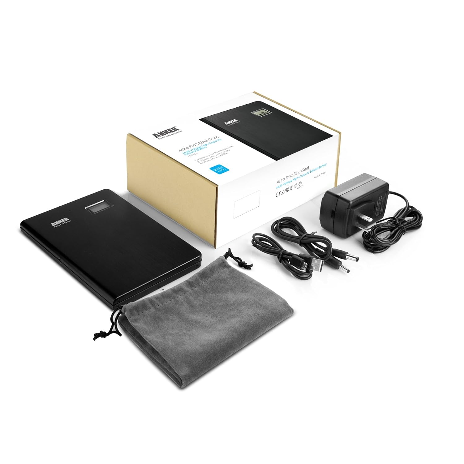

marvinbower Inserito: 26 aprile 2017 Segnala Inserito: 26 aprile 2017 Ho una batteria esterna che va caricata con un adattatore 12V 2A che purtroppo è una presa americana quindi non utilizzabile. Ho quindi provato a caricarla con un adattatore AC DC in mio possesso che però è 18V 1A la batteria si è accesa per qualche minuto e ha pure iniziato a caricarsi per poi spegnersi. Un un giorno dopo ho trovato ladattatore per la spina americana ma la batteria non da segni di vita. Ho paura di averla danneggiata con l'alimentatore a maggior voltaggio. È possibile ?
patatino59 Inserita: 26 aprile 2017 Segnala Inserita: 26 aprile 2017 Non è chiaro dove si trovi il circuito regolatore della carica. Se ci dai piu info possiamo darti risposte mirate. I dubbi nascono dal fatto che dici che la batteria si è accesa, ed ha caricato per poi spegnersi. Forse la batteria vera e propria è inserita in un contenitore con un circuito dentro ? Alimentare un circuito con una tensione di 18 volt al posto di 12 non è una buona idea. Potrebbe essere saltato un fusibile o una resistenza del circuito di regolazione.
marvinbower Inserita: 27 aprile 2017 Autore Segnala Inserita: 27 aprile 2017 Si tratta di questo prodotto acquistato in US. l'unica speranza è che non carichi perché l'adattatore spina americana/italiana non funziona. Per capirci ora lo sto utilizzando cosi Stavo pensando di portarlo oggi da un rivenditore di prodotti elettrici per provare-prima-di-comprare un alimentatore.
reka Inserita: 27 aprile 2017 Segnala Inserita: 27 aprile 2017 non carica perchè hai danneggiato il circuito secondo me... probabilmente è saltata qualche protezione.. hai dato il 50% di tensione in più... magari pure a polarità invertita...
fisica Inserita: 27 aprile 2017 Segnala Inserita: 27 aprile 2017 sarebbe bello anche aver certezza che l'alimentatore sia a range esteso....
3kek1 Inserita: 2 maggio 2017 Segnala Inserita: 2 maggio 2017 Secondo te pubblicando quella foto li uno capisce che cos'e' ? E' cosi' misterioso? Non fara' parte di una bambola gonfiabile o prodotti per spie?, Certo che a elettronica come a furbizia sei a zero, se leggevi il manuale c'era sicuramente scritto di non eccedere i volt, ma non solo, anche rispettare i signori Ampere.. ormai puoi buttarla via... Dulcis in fundo quegli adattatori spina non sono magici, la tensione che passa e' la stessa che c'e' in ingresso oer cui ti serviva un trasformatore da 230vac a 110vac, a meno che nel manuale dice che puoi farlo andare a 230v
joeh Inserita: 2 maggio 2017 Segnala Inserita: 2 maggio 2017 ehm puoi aumentare l'amperaggio dell'alimentatore, ma mai il voltaggio sono nozioni base
Darlington Inserita: 4 maggio 2017 Segnala Inserita: 4 maggio 2017 Mah non so, compri un affare, lo attacchi a un alimentatore a caso anche se ha una tensione palesemente diversa da quella richiesta, e poi ti stupisci anche che si rompe? io mi stupisco che per un po' abbia funzionato, altroché la parte migliore è "spero che sia l'adattatore guasto", come dire: ho riparato la gomma bucata usando il didò perché non avevo voglia di andare dal gommista, ora mi sono schiantato con l'auto, ma la colpa non è della mia cappellata, sicuramente è il benzinaio che ci ha messo dentro la benzina sporca.
