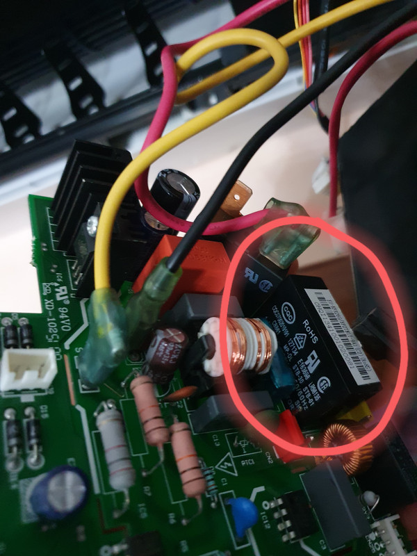

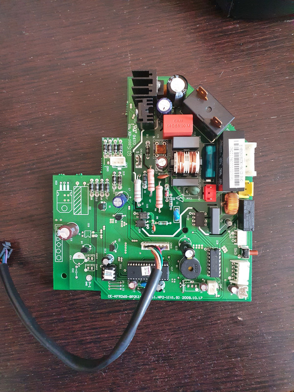

motore ventola split interno
Sulla parte interna del coperchio delle connessioni elettriche dovrebbe esserci uno schema di base dell'unità, da quello dovresti identificare facilmente il condensatore giusto. In alternativa segui i fili della ventola.
  • 2 months later...
Buongiorno, volevo aggiornarvi sugli sviluppi.
Ho cambiato il condensatore da 3mf sulla scheda dell'unità esterna e la ventola è partita come una scheggia. Ora il condizionatore funziona benissimo.
Tanti problemi solo per 2 condensatori!
Grazie a tutti per il supporto
  • 1 month later...
Andrea Cacitti
il 14/7/2017 at 12:50 , Pandi scrisse:
Finalmente sono riuscito a trovare il condensatori  (dopo tanti giri per negozi l'ho ordinato in internet). Stamattina ho trovato anche chi me lo salda (io non sono capace) e ora tutto funziona perfettamente, la ventola gira che e' una meraviglia quando si accende!
Grazie a tutti per i preziosi e competenti consigli! ??
Hai il link del condensatore che hai acquistato?.
  • 2 years later...
salve a tutti anche io ho un condizionatore trial ma uno split non parte la ventola se però la tocco con il dito parte e funziona normalmente ho fatto ka foto alla scheda.qualcuno mi sa dire qual è il condensatore da sostituire per favore?20200626-124659.jpg
è quello che si vede dall alto rettangolare con l etichetta bianca?20200626-150119.jpg
segui le piste e se va al connettore della ventola è quello
