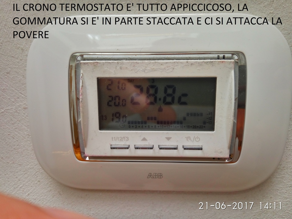

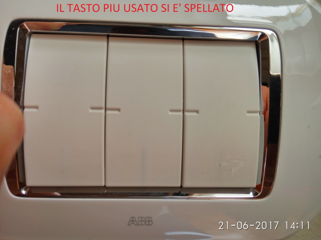

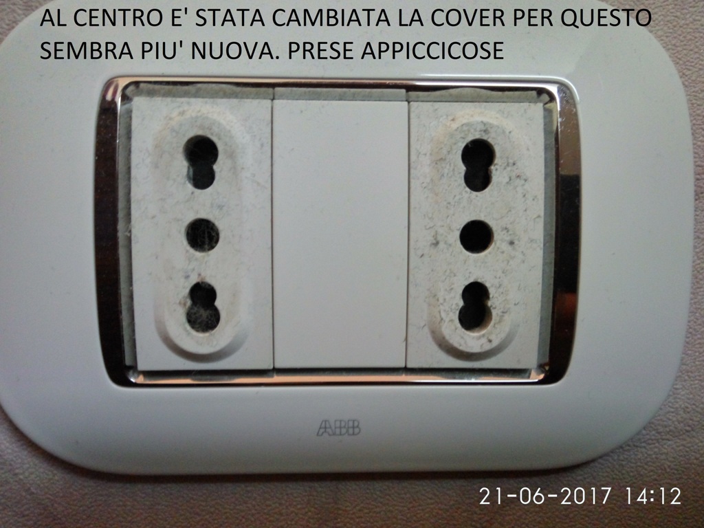

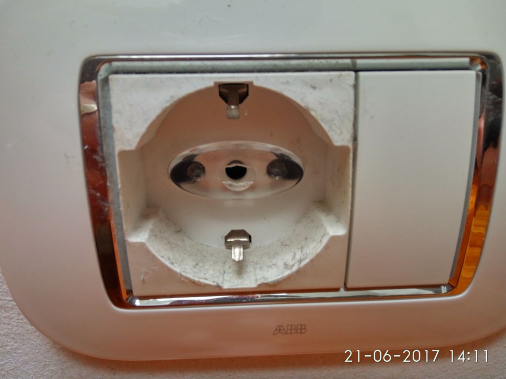

kwmarco Inserito: 25 luglio 2017 Segnala Inserito: 25 luglio 2017 Salve, ho installato la serie Mylos ABB, con tasti bianchi e placca bianco lucida. A distanza di 2 anni dall'installazione i tasti sono diventati gialli e alcune parti appiccicose. I tasti con l'effetto Velvet, cioè gommoso, si ingialliscono, ci si attacca lo sporco, col tempo diventano appiccicosi, non si possono pulire, e la finitura gommosa in alcuni punti si stacca, spellandosi. C'è qualcuno che ha lo stesso problema? Allego le foto
ROBY 73 Inserita: 25 luglio 2017 Segnala Inserita: 25 luglio 2017 Ciao Marco, sinceramente non installo mai interruttori per la serie civile ABB, quindi non saprei cosa dirti per fare un confronto. Certo è che nemmeno io vorrei una cosa del genere, NON è possibile avere queste conseguenze dopo un paio d'anni o anche meno, altre marche si ingialliscono un po' (Vimar Plana ad esempio), oppure si crea la patina di sporco (BTicino Matix e/o LIght), ma di certo non in quel modo orribile e questo dopo più di qualche anno. Prova a sentire l'elettricista che ha fatto l'impianto se si può rivalere sul fornitore che a sua volta andrà a lamentarsi con ABB (forse). Altrimenti invia anche una mail di lamentela ad ABB stessa con le foto che hai postato qui e vedi cosa ti rispondono (se ti rispondono)
Falconetel Inserita: 9 novembre 2017 Segnala Inserita: 9 novembre 2017 Ciao Mirko come hai risolto questo problema Anche io ho installato questa serie .. molto bella da vedere ma come vedo E difettosa ... L unica differenza che la mia serie e nera .. speriamo bene .. Secondo me se l assistenza abb non si fa sentire devi provare a pulirlo con uno sgrassatore provando a togliere quella pellicina. Per quando riguarda la meccanica che mi dici a me alcuni sono molto duri altri più morbidi forse perché gli uso di più ?però una cosa é certa non accolgono bene le dita .. Peccato perché esteticamente sono bellissime
ROBY 73 Inserita: 10 novembre 2017 Segnala Inserita: 10 novembre 2017 Ciao Falconetel, 2 ore fa, Falconetel scrisse: Per quando riguarda la meccanica che mi dici a me alcuni sono molto duri altri più morbidi forse perché gli uso di più ? prova a togliere le placche ed allentare un po' le viti laterali dei supporti (quelle che tengono appunto il supporto alla scatola 503 a muro), molte volte se sono avvitate troppo forte il supporto tende ad "incurvarsi" e crea quel difetto, poi è da trovare solo il punto esatto di fissaggio in modo che gli interruttori non creino lo stesso problema, ma al tempo stesso che i supporti non si muovano su e giù. Scusate se mi sono accodato nella risposta, ma non mi sembrava così grave rispondere a @Falconetel
Falconetel Inserita: 10 novembre 2017 Segnala Inserita: 10 novembre 2017 Si infatti devo provare e vi faccio sapere
Elettroplc Inserita: 10 novembre 2017 Segnala Inserita: 10 novembre 2017 Si chiama processo di abartizzazione dei matetiali plastici..ovvero: degrado o mutazione della struttura.e facile trovare prodotti meno costosi dei classici bticino che conosciamo. Ma...forse solo vimar e un valido concorrente.evitare di stringere troppo.la bticino costa molto..e la qualita non e. Piu quella di un tempo.
Falconetel Inserita: 10 novembre 2017 Segnala Inserita: 10 novembre 2017 Elettroplc questa serie costa un bel po' .. e se permetti ABB è una Grande azienda I effetto del tasto é molto bello setoso Bisogna capire se il difetto è reale o il nostro utente ha utilizzato un prodotto troppo agressivo Io ho i tasti neri da circa 4 mesi e non hanno nessun segno di decadimento .. giusto un po' di polvere ma con un panno asciutto tutto come prima..
Falconetel Inserita: 10 novembre 2017 Segnala Inserita: 10 novembre 2017 Elettroplc questa serie costa un bel po' .. e se permetti ABB è una Grande azienda I effetto del tasto é molto bello setoso Bisogna capire se il difetto è reale o il nostro utente ha utilizzato un prodotto troppo agressivo Io ho i tasti neri da circa 4 mesi e non hanno nessun segno di decadimento .. giusto un po' di polvere ma con un panno asciutto tutto come prima..
Fabio Piacenti Inserita: 24 aprile 2018 Segnala Inserita: 24 aprile 2018 Ho installato la serie Mylos Abb in due appartamenti nella finitura nera e bianca. Dal cliente che ha scelto la serie bianca sostituito tutto 2 volte. Dopodiché il cliente mi ha fatto scrivere dal suo avvocato minacciando le vie legali. Ho dovuto sostituire tutte le apparecchiature con altra serie civile rimettendoci oltre 3000 euro. Da Abb nessuna risposta. Il responsabile di Abb di Firenze dopo aver promesso che mi avrebbero risarcito almeno del tempo che ho impiegato nelle sostituzioni è sparito. Abb Milano continua a non rispondere. Questa è la serietà di una multinazionale. Evitate di installare Abb . Questa è la mia opinione.
rfabri Inserita: 25 aprile 2018 Segnala Inserita: 25 aprile 2018 Peccato sentire queste storie, però mettersi a fare cose che altri fanno non bene ma con classe da anni tipo bticino e vimar e fare figure scarse no è bello, ma non potevano farsele fare e mettere il loro marchio?
Maurizio Colombi Inserita: 25 aprile 2018 Segnala Inserita: 25 aprile 2018 43 minuti fa, rfabri scrisse: ma non potevano farsele fare e mettere il loro marchio? Credo che sia quello che sta succedendo...
rfabri Inserita: 26 aprile 2018 Segnala Inserita: 26 aprile 2018 Allora hanno sbagliato la scelta del fornitore e sicuramente fatto una brutta figura, bye
donnan Inserita: 15 maggio 2018 Segnala Inserita: 15 maggio 2018 Ciao a tutti, mi è stata segnalata questa discussione da Roby 73, che ringrazio. Io sto ristrutturando casa ed ero intenzionato a mettere la serie mylos di abb su suggerimento dell'elettricista. Ho un phon con la stessa identica finitura gommata dei tasti, dopo nemmeno due anni è tutta appiccicaticcia e si spella come nelle foto postate da kwmarco. Mi sono fatto consegnare un campione in cui ci sono un tasto, i coperchi e le cornici. Mi era stato detto che il bianco era stato cambiato e non era più gommato. Con il campione mi sono recato da un rivenditore di forniture elettriche con l'espositore abb con tutte le cornici e i tasti sia bianchi che neri. L'addetto mi ha confermato che fosse in esposizione da più di due anni. Confermo che la finitura bianca sembra essere cambiata, quella nuova non è più gommata come prima, ma ha una finitura superficiale molto più liscia e vicina alla plastica ruvida che alla gommatura dei vecchi tasti. Mentre per quanto riguarda il colore nero, purtroppo, non hanno cambiato nulla. Vi allego le foto dei miei campioni. La cornice in dotazione è la etik, di plastica ruvida. Notate la differenza di superficie tra i tasti neri e la sua cornice, mentre i tasti bianchi hanno una superficie ruvida simile a quella della cornice. Spero di aver fatto cosa gradita a tutti.
ROBY 73 Inserita: 15 maggio 2018 Segnala Inserita: 15 maggio 2018 Ciao donnan, spero vivamente che abbiano cambiato la tipologia della plastica e non voglio fare l'uccello del malaugurio, però quando dici che: 1 ora fa, donnan scrisse: Con il campione mi sono recato da un rivenditore di forniture elettriche con l'espositore abb con tutte le cornici e i tasti sia bianchi che neri. L'addetto mi ha confermato che fosse in esposizione da più di due anni. bisogna anche pensare che quelli esposti presso i grossisti, non sono molto soggetti a pressioni con le dita "sporche" e sudate, o continui attacca / stacca delle spine o altri usi che possono esserci in una casa.
machisse Inserita: 18 giugno 2018 Segnala Inserita: 18 giugno 2018 la stessa cosa mi è capitata da un cliente a cui ho montato questa serie di colore nero. Ho saputo che è un difetto di fabbricazione, ed è noto nell'ambiente, hanno modificato l'interruttore. A me hanno detto che mi cambiano il copritasto che fà questo difetto.
Falconetel Inserita: 15 novembre 2018 Segnala Inserita: 15 novembre 2018 Il problema inizia ad uscire anche a me la gomma si stacca e attira lo sporco.. adesso devo contattare il mio rivenditore e farmi avere almeno i copritasti modificati .. Un altro problema che sto notando e che si appicicano tra di loro e a volte si incastrano Quindi secondo me se fanno dei copritasti neri normali risolvono il problema Sinceramente secondo me volevano fare una cosa più bella al tatto ma qualcosa é andato storta ecco le foto
ROBY 73 Inserita: 15 novembre 2018 Segnala Inserita: 15 novembre 2018 Ciao Falconetel, ecco quello che non doveva succedere è successo, mi dispiace per te
Falconetel Inserita: 15 dicembre 2018 Segnala Inserita: 15 dicembre 2018 Vi aggiorno sulla mia situazione . Grazie al mio fornitore ufficiale il signor Rosario Esposto di Voltampere.eu ho ricevuto da ABB tutti i nuovi ricambi in pochissimo tempo dalla mia richiesta , il difetto é noto ad ABB che si è dimostrata una grande azienda capace di risolvere i problemi dei propio clienti in tempi brevissimi . Dalle prime prove da me fatte i tasti non si macchiano e non si Rigano e hanno un bel effetto setoso quindi per il momento il problema sembra risolto.
ROBY 73 Inserita: 15 dicembre 2018 Segnala Inserita: 15 dicembre 2018 21 minuti fa, Falconetel scrisse: ho ricevuto da ABB tutti i nuovi ricambi in pochissimo tempo dalla mia richiesta ,............. 21 minuti fa, Falconetel scrisse: quindi per il momento il problema sembra risolto. Ottimo allora, speriamo che tutto duri nel tempo. Grazie dell'aggiornamento
Marco Marchetti Inserita: 2 settembre 2020 Segnala Inserita: 2 settembre 2020 Mi aggrego anch'io al gruppo dei clienti che hanno avuto la sventura di acquistare il prodotto ABB serie mylos placche /interruttori ed in particolare i "velvet" cioè quelli al tatto leggermente morbidi... A breve sono diventati appiccicosi, sporchi e praticamente impossibili a pulire, si pelano... Un vero disastro. Sconsiglio vivamente l'acquisto... tra l'altro non li ho pagati meno di altre marche più conosciute... Insomma, come recitava un vecchio slogan di prevenzione "se li conosci li eviti" ! Allego alcune immagini.
ROBY 73 Inserita: 3 settembre 2020 Segnala Inserita: 3 settembre 2020 Ciao Marco Marchetti, Aiuto, ancora peggio degli altri utenti direi da quello che si vede
