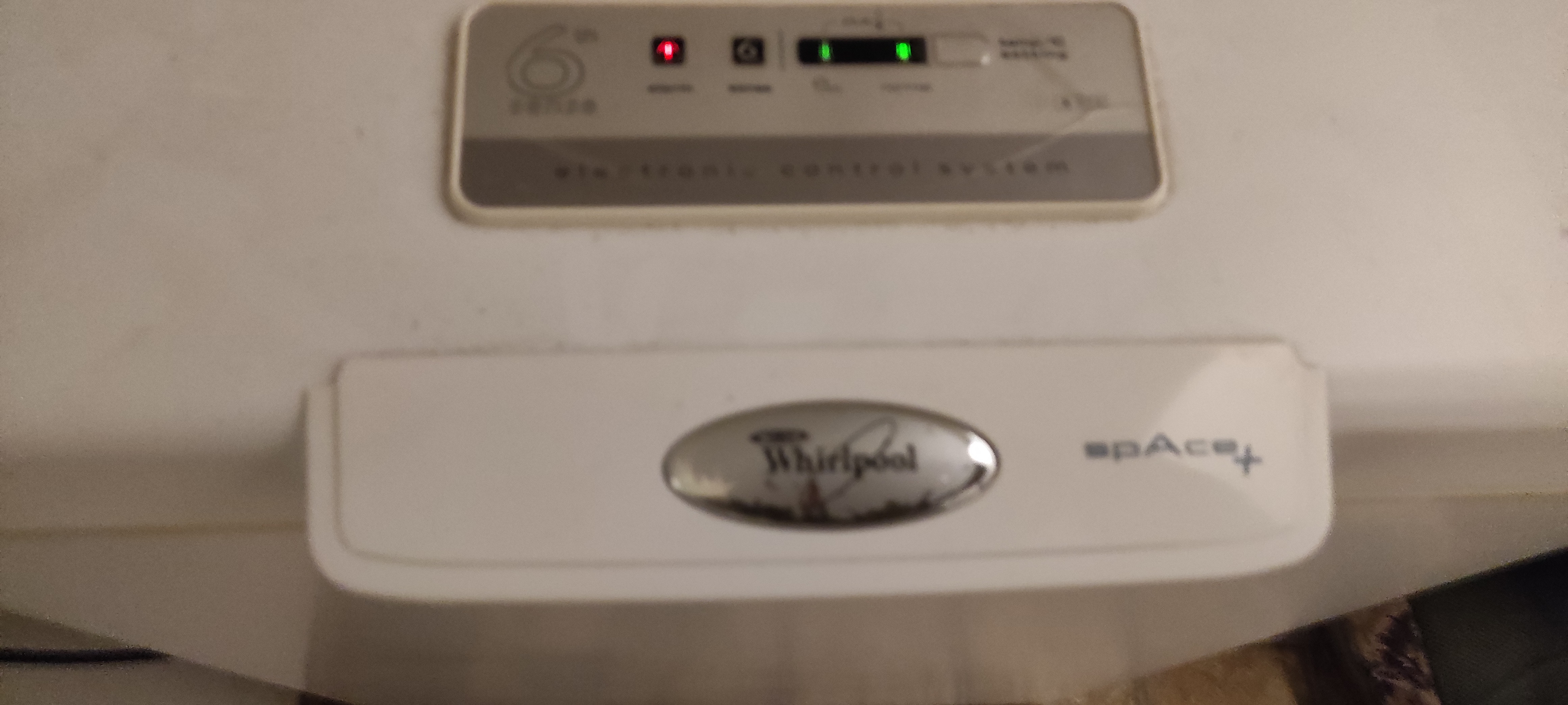

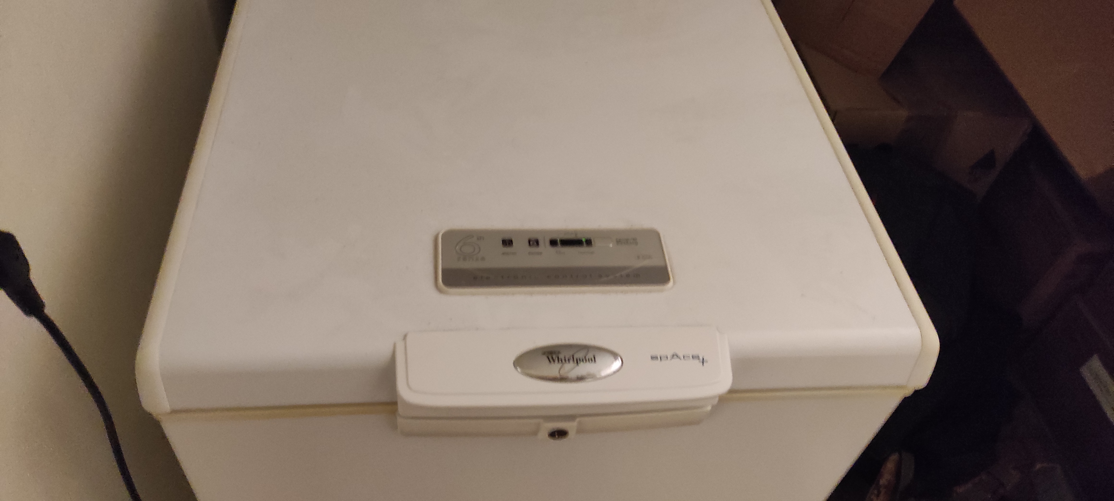

problema congelatore whirlpool mod. space+
gianlucaco
un  saluto  a  tutti, vi  spiego  il  mio  problema  che  ancora  non  riesco  a  risolvere:
congelatore  acquistato  nel  2013, sono  due  giorni  che  lampeggia  la  spia  rossa  alarm, collego  il  congelatore  alla  rete  elettrica, parte  il  compressore  e  dopo  5-6  secondi  interviene  il  relè  e  blocca  tutto, tolgo  tensione, aspetto  qualche  minuto  ed  eseguo  la  stessa  procedura, uguale  a  prima. Lascio  collegato  il  tutto  sotto  tensione, dopo  qualche  minuto  riparte  il  compressore  e  si  stacca, riparte  e  si  stacca, spia  rossa  sempre  accesa, all'interno  non  raffredda, nel  momento  in  cui  parte  si  sente  il  freon  che  circola  nella  serpentina, o  pensato  che  possa  essere  il  relè  che  non  tiene, o  il  condensatore, ipotesi  fosse  il  relè  su  internet  non  o  trovato  quello  originale, volendo  si  può  sostituire  con  un  modello  universale? lasciando  scollegato  per  qualche  giorno  si  può  resettare  tutto?vi  mando  alcune  foto, NON  SO  COSA  FARE. ciao
Link al commento
Condividi su altri siti
  • 5 years later...
Buonasera stò riscontrando problemi con il congelatore Whirlpool 6th sense space +. Improvvisamente lampeggiano tutte le lucine del display e non vogliono smettere! Il congelatore però continua a congelare! A
Modificato: da Mario83creta
Link al commento
Condividi su altri siti
  1. La discussione è inattiva da 5 anni.
  2. Il regolamento vieta comunque gli accodamenti
  3. Se vuoi puoi aprire una nuova discussione e, soprattutto, leggi il rgolamento che hai liberamente accettato.
Link al commento
Condividi su altri siti
Ospite
