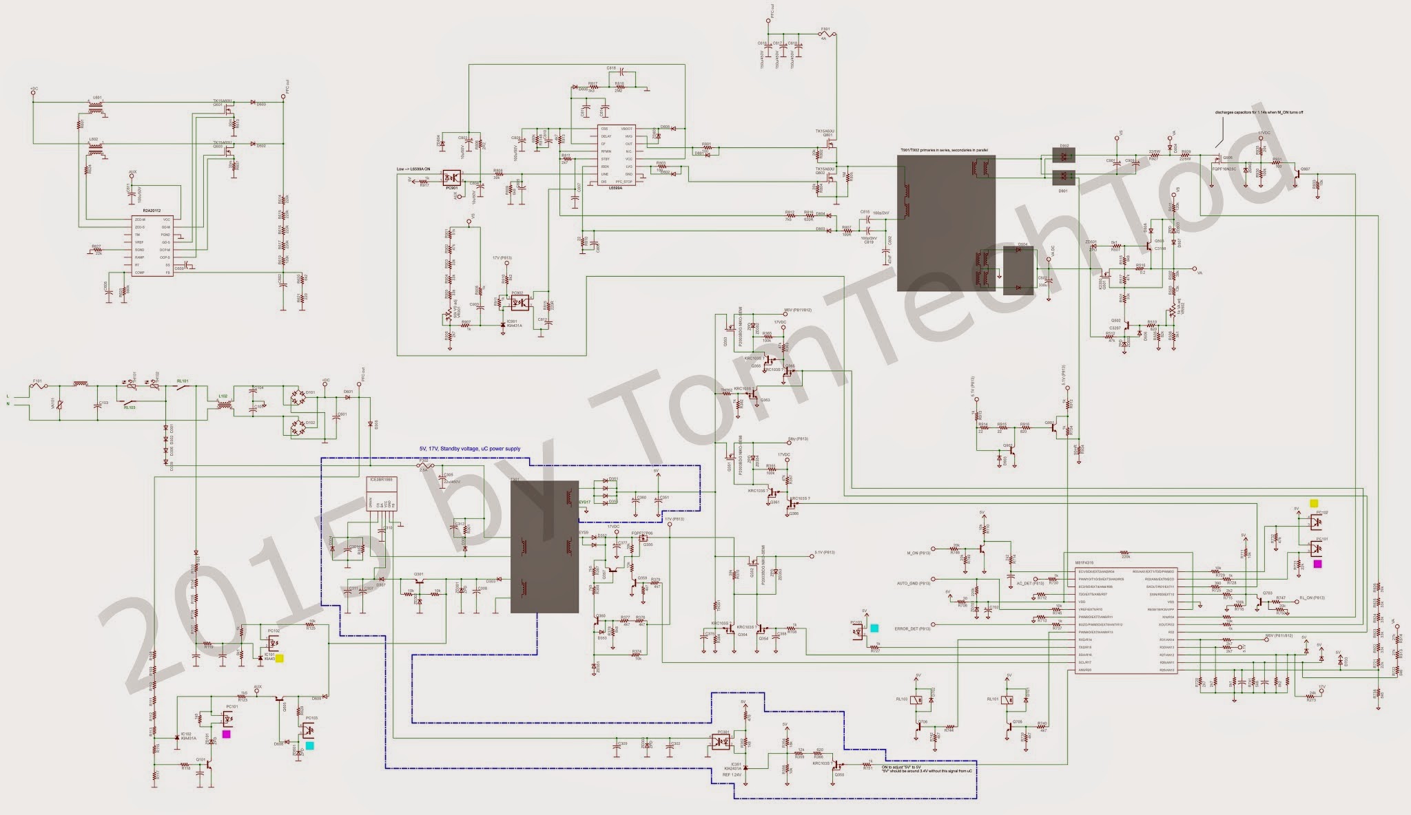

riparazioni informatiche Inserito: 7 settembre 2017 Segnala Inserito: 7 settembre 2017 Buongiorno a tutti gli amici del forum Mi hanno portato questa TV Plasma la scheda di alimentazione è EAX61397101/9 REV 1.1 Connettendo l'alimentazione il relè continua ad armarsi e disarmarsi Stacco scheda inverter plasma di destra e il clic del relè continua Stacco anche quella di sinistra stesso clic Stacco t-con uguale stacco poi l' alimentazione alla scheda main (PD01 EAX61366604101) e ho clic all'inizio e basta chiaramente credo che il problema sia li ho anche fatto la modifica suggerita su internet sostituendo il diodo (D304), le resistenze (R927 R928 R929) e il regolatore IC301 senza risolvere suggerimenti? Grazie Gf
riparazioni informatiche Inserita: 8 settembre 2017 Autore Segnala Inserita: 8 settembre 2017 sulla scheda alimentazione ho solo il 5,1V dello stndby ma nessuna altra tensione, le tensioni in serigrafia verso la main sono assenti inoltre non ho lo schema dell alimentatore provata senza nessuna scheda collegata non ho nre il 17V ne il 5V in uscita sul connettore ma sui q361 ho 18v e su q366 ho i 5V
riparazioni informatiche Inserita: 21 settembre 2017 Autore Segnala Inserita: 21 settembre 2017 Buongiorno ragazzi nessuno può darmi un aiuto ? Grazie Gf
riparazioni informatiche Inserita: 21 settembre 2017 Autore Segnala Inserita: 21 settembre 2017 Buongiorno ragazzi nessuno può darmi un aiuto ? Grazie Gf
Riccardo Ottaviucci Inserita: 21 settembre 2017 Segnala Inserita: 21 settembre 2017 ci sono le tensioni Va e Vs? In caso negativo,tornano se stacchi le y-sus e x-sus?
riparazioni informatiche Inserita: 22 settembre 2017 Autore Segnala Inserita: 22 settembre 2017 Buongiorno Riccardo e grazie dell'aiuto ti faccio un po di aggiornamenti Mancano a vuoto sia il 17V sia il 5V sia Va e Vs Ho lo sthdby e il 17 e 5V generati da Ic301 e ho anche sostituito IC 701 che legge lo stato degli optoisolatori e fa le dovute commutazioni Ho anche nel dubbio comprato il kit di resistenze SMD in sequenza da R108 a R113 inoltre ho sotituito le resistenze R27 R28 R29 come suggerito googlando ti allego lo schema come immagine jpeg piu altre foto la foto vista da sotto è quella in riparazione l'altra è di un altro modello ma molto simile alla mia infine lo schema è di altro modello ma corrisponde alla scheda in riparazione anche nelle serigrafie Grazie Gf
Riccardo Ottaviucci Inserita: 22 settembre 2017 Segnala Inserita: 22 settembre 2017 se trovi tutta la scheda ad un prezzo conveniente non esitare
riparazioni informatiche Inserita: 25 settembre 2017 Autore Segnala Inserita: 25 settembre 2017 Si sRiccardo sto cercando per ora nulla a prezzo accettabile Ho collegato un' altro alimentatore che corrisponde in tutto meno sulla potenza per il plasma quello in riparazione è da 360W quello che ho usato 300W risultato si accende rimane acceso ma nessuna immagine premendo i tasti sul telecomando il ricevitore sembra prenderli ma niente immagine ne audio direi che o la potenza minore non permette l'accensione delle lampade plasma o ho anche ulteriori problemi su main o forse T-con suggerimenti Gf
Riccardo Ottaviucci Inserita: 25 settembre 2017 Segnala Inserita: 25 settembre 2017 non ci sono lampade sui plasma,comunque può essere per la potenza inferiore oppure per altri motivi
Calca59 Inserita: 11 giugno 2020 Segnala Inserita: 11 giugno 2020 Buongiorno Io ho lo stesso problema con un LG 50PG70. La sostituzione della scheda alimentatore non ha dato esito. Ha funzionato quella della main board? Grazie mille
Riccardo Ottaviucci Inserita: 11 giugno 2020 Segnala Inserita: 11 giugno 2020 il regolamento vieta accodamenti,apri un nuovo thread
