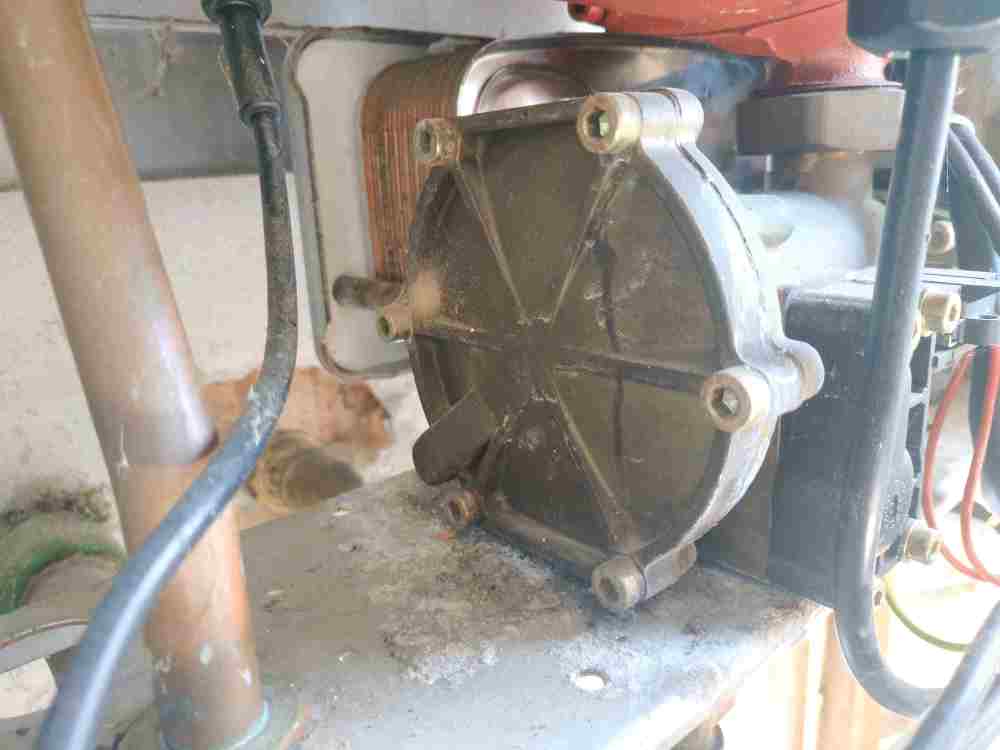

HunterN Inserito: 12 novembre 2017 Segnala Inserito: 12 novembre 2017 Buongiorno, purtroppo devo ancora approfittare della vs. esperienza e professionalità. Ho notato delle perdite d'acqua al centro della caldaia pensavo alla pompa ma ho notato delle gocce sopra il coperchio lato sx della valvola a tre vie che ha 6 viti a brugola, ho asciugato intorno al coperchio e ho visto che la perdita è lì. Volevo chiedervi da cosa può dipendere la perdita il n° del pezzo da cambiare e il procedimento. Ho provato a serrare di pochissimo le brugole ma non è cambiato nulla. La caldaia funziona regolarmente sia il riscaldamento che il sanitario. Ringrazio anticipatamente. Nicola
HunterN Inserita: 31 maggio 2023 Autore Segnala Inserita: 31 maggio 2023 Buonasera é possibile sapere im n° del codice della membrana della valvola a tre vie della caldaia del tread. Grazie! Allego foto coperchio tre vie.
Darlington Inserita: 31 maggio 2023 Segnala Inserita: 31 maggio 2023 Cerca l'esploso ricambi del tuo modello, là sono riportati i codici. Io ho una immergas ma è un modello diverso, e non è detto che la membrana in gomma sia la stessa, di certo la tre vie è differente
BADPI59 Inserita: 1 giugno 2023 Segnala Inserita: 1 giugno 2023 Membrana tre vie Immergas cod.1010141 Eolo confermo quanto scritto da Stefano
