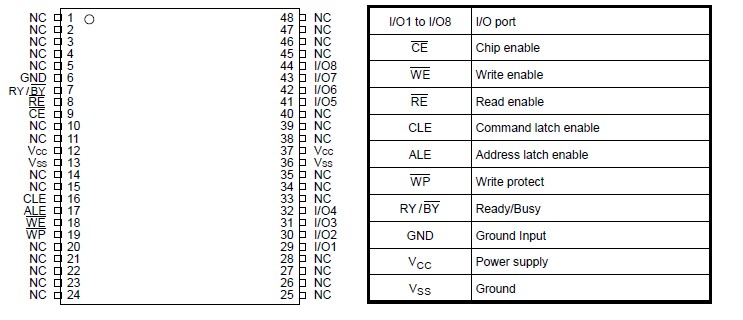

martin1984 Inserito: 10 dicembre 2017 Segnala Share Inserito: 10 dicembre 2017 salve ho un dvr che necessita della riprogrammazione del chip del software perche mi si è spento metre ero all'interno del menu delle impostazioni ed ora si accende ed non compare la scritta del produttore lo schermo resta nero perche mi si è danneggiato il software . Ho gia riprogrammato il chip sop 8pin che contine un altro software ed ora si accende ed compare la sritta del produttore ed poi lo schermo diventa nero. Il chip che contene il secondo software è un tsop48 toshiba TC58NVG0S3ETA00 volevo chiedere se è possibile riprogrammarlo in qualche sistema o via SPI (senza dissaldare il chip ) o con programmatore esterno , siccome non sono molto esperto nella programmazione volevo un votro consiglio il software buono lo posso receuperare da un altro dvr funzionante grazie Link al commento Condividi su altri siti More sharing options...
GiRock Inserita: 10 dicembre 2017 Segnala Share Inserita: 10 dicembre 2017 Leggo UART, forse da li potrebbe essere possibile, posta il modello esatto di DVR, magari si trova il Service Manual... Alcuni modelli caricano il firmware da USB sempre ammesso di trovarlo... Cos'è quel J16? Link al commento Condividi su altri siti More sharing options...
martin1984 Inserita: 10 dicembre 2017 Autore Segnala Share Inserita: 10 dicembre 2017 sul j16 c'è scitto 3531_UARTO ( non so cosa si riferisca , non era collegato nula su quella porta ) dvr è HRVR8012IBR dal sito del produttore non c'è il software , si poteva caricare via usb dal menu proncipale quando si accendeva Link al commento Condividi su altri siti More sharing options...
Livio Orsini Inserita: 10 dicembre 2017 Segnala Share Inserita: 10 dicembre 2017 Questo è argomento da sezione DVD e simili. Sarà che fuori nevica e mi sento buno, quindi questa volta spsoto io la discussione. Link al commento Condividi su altri siti More sharing options...
martin1984 Inserita: 10 dicembre 2017 Autore Segnala Share Inserita: 10 dicembre 2017 ok grazie ma io l'avevo messa in questa sezione per avere consigli sulla programmazione del chip con programmatore ( non riferendomi alla apparecchiatura ma solo sul modo di programazione ) Link al commento Condividi su altri siti More sharing options...
GiRock Inserita: 10 dicembre 2017 Segnala Share Inserita: 10 dicembre 2017 Nulla, non si trovano info a parte il manuale di utilizzo, probabile che quel j16 sia l'interfaccia per il programmatore ma non c'è certezza... Ho visto il sito, ma la sezione download non funziona, perché non li contatti per vedere cosa dicono? Link al commento Condividi su altri siti More sharing options...
martin1984 Inserita: 11 dicembre 2017 Autore Segnala Share Inserita: 11 dicembre 2017 si gli ho gia contatati in passato ma non hanno mai risposto posso fare qualche misura col tester per riuscire a capire se serve alla programmazione ? servo solo 4 pin per programmarlo Link al commento Condividi su altri siti More sharing options...
martin1984 Inserita: 11 dicembre 2017 Autore Segnala Share Inserita: 11 dicembre 2017 ho fatto delle ricerche in rete ed anche col tester ed ho visto che in effetti la UART sierve per la programmazione vcc/gnd/tx/rx , ho fatto delle misure col tester ed ho visto che il vcc ed il gnd stanno sui pin esterni ed i 2 pin interni sono per la lettura ed scritura , in casa ho anche una cavo da usb a seriale con i 4 pin singili , la mia domanda è come faccio ad rilevare il DXeRX , sulla scheda , se in verto i pin si danneggia o solo non comunica ? Link al commento Condividi su altri siti More sharing options...
martin1984 Inserita: 11 dicembre 2017 Autore Segnala Share Inserita: 11 dicembre 2017 sarebbe possibilie programmarla con avrstudio tramite il programmatore stk500 ? Link al commento Condividi su altri siti More sharing options...
GiRock Inserita: 11 dicembre 2017 Segnala Share Inserita: 11 dicembre 2017 Solitamente Vcc è il pin1 e GND il pin4, TX dovrebbe essere il pin2 ed RX il pin3, non credo si danneggi con la poca corrente che circola, io farei una prova in lettura prima di procedere alla programmazione... Link al commento Condividi su altri siti More sharing options...
martin1984 Inserita: 12 dicembre 2017 Autore Segnala Share Inserita: 12 dicembre 2017 come devo impostare il programma avr perche in lista ci sono solo atmel ? Link al commento Condividi su altri siti More sharing options...
martin1984 Inserita: 13 dicembre 2017 Autore Segnala Share Inserita: 13 dicembre 2017 ci sono altri programma oltre avrstudio per programmare ? Link al commento Condividi su altri siti More sharing options...
martin1984 Inserita: 28 dicembre 2017 Autore Segnala Share Inserita: 28 dicembre 2017 nessuna idea ? Link al commento Condividi su altri siti More sharing options...
Giuseppe Fabrizio Inserita: 28 dicembre 2017 Segnala Share Inserita: 28 dicembre 2017 ti serve un programmatore nand esterno del tipo PROGSKEET il pinout è di una Nand Classica dal datasheet devi ricavarti leggendolo il numero di blocchi per pagina per riprogrammarla. Link al commento Condividi su altri siti More sharing options...
martin1984 Inserita: 28 dicembre 2017 Autore Segnala Share Inserita: 28 dicembre 2017 sulla scheda c'è la porta UART ,non è possibile usare quella ? Link al commento Condividi su altri siti More sharing options...
dkmorb Inserita: 6 gennaio 2018 Segnala Share Inserita: 6 gennaio 2018 Quote sulla scheda c'è la porta UART ,non è possibile usare quella ? Se anche "putasse" alla NAND toshiba probabilmente non basterebbe per programmarne il contenuto. Dovresti prendere un programmatore adeguato per poter scrivere il firmware. Link al commento Condividi su altri siti More sharing options...
martin1984 Inserita: 6 gennaio 2018 Autore Segnala Share Inserita: 6 gennaio 2018 che programmatore servirebbe ? Link al commento Condividi su altri siti More sharing options...
dkmorb Inserita: 6 gennaio 2018 Segnala Share Inserita: 6 gennaio 2018 Dovrebbe andar bene quello che ti ha consigliato Giuseppe Fabrizio, il PROGSKEET; on line lo trovi tra i 50 - 80 euro, ho appena dato un'occhiata velocemente. Link al commento Condividi su altri siti More sharing options...
martin1984 Inserita: 6 gennaio 2018 Autore Segnala Share Inserita: 6 gennaio 2018 si puo collegare sulla porta UART ? Link al commento Condividi su altri siti More sharing options...
dkmorb Inserita: 6 gennaio 2018 Segnala Share Inserita: 6 gennaio 2018 Se intendi sulla UART del tuo dispositivo, non credo. Penso, invece, sia necessario effettuare i collegamenti ai piedini della NAND tramite saldatura. Link al commento Condividi su altri siti More sharing options...
