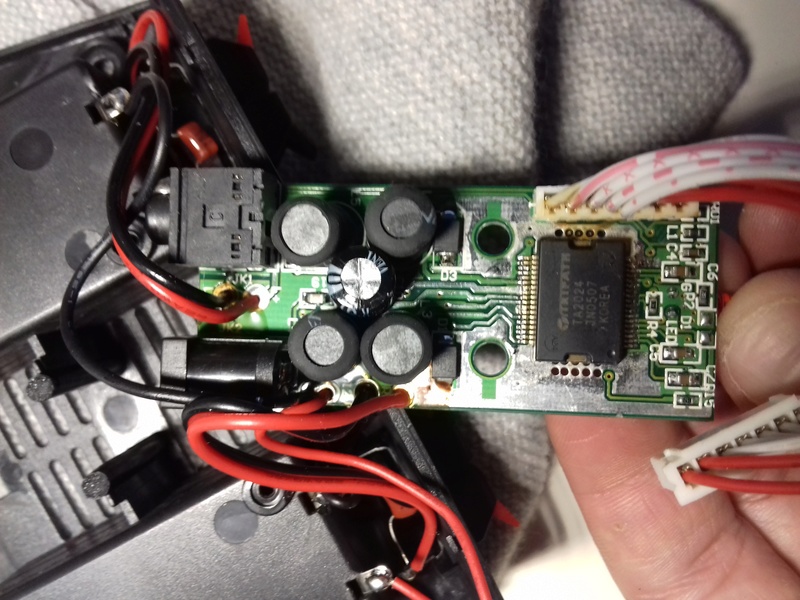

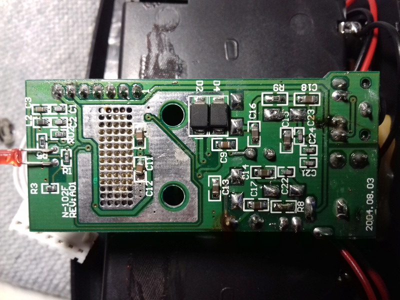

Sonic T-AMP lampeggia
Ciao a tutti, ho da poco ripreso l'ammazza giganti amplificatore sonic impact t-AMP e dopo qualche ora di utilizzo si è spento e adesso quando lo riaccendo mi lampeggia la spia.
Ho provato anche a sostituire l'alimentatore (sempre un 12V 3 A) ma il rislutato è sempre lo stesso.
Aperto e smontato non mi sembra ci siano problemi sulla PCB o sbaglio?
Cosa potrei verificare?
Di seguito le foto della scheda :
https://i62.servimg.com/u/f62/16/98/25/61/20180111.jpg
https://i62.servimg.com/u/f62/16/98/25/61/20180112.jpg
C'è un manuale in cui è riportata la funzione del Led ?  C'è una parte della scheda in basso a destra un po' annerita ma potrebbe non esser una bruciatura.
