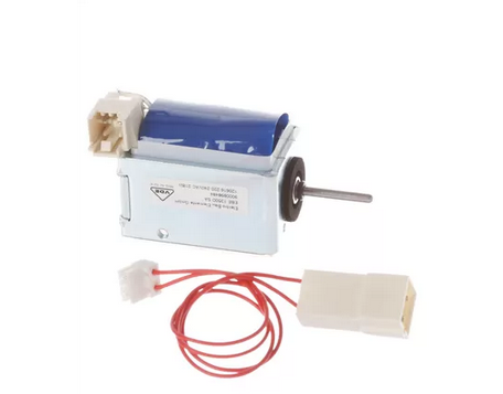

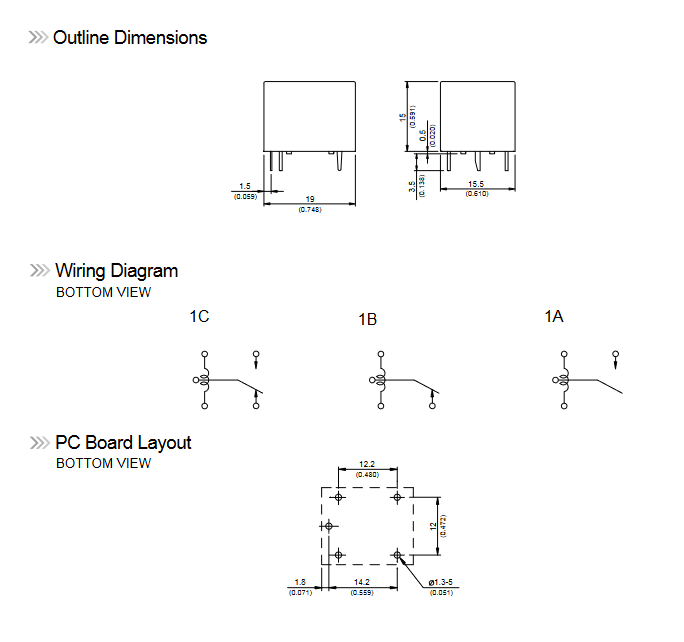

Beatrice Piazzini Inserito: 15 febbraio 2018 Segnala Share Inserito: 15 febbraio 2018 Salve a tutti, ho ereditato una Asciugabiancheria Bosch WTW86260IT/03 praticamente nuova ma in cortocircuito. Un tecnico aveva identificato il problema nel motore definito "bruciato". Bovinamente ho acquistato un nuovo motore e l'ho sostituito. Il cortocircuito è rimasto. Ho separato tutti i circuiti e li ho testati con un tester e ho identificato il cortocircuito nell'elettromagnete che apre lo sportello della raccolta acqua, e in effetti scollegando l'elettromagnete e collegando l'asciugabiancheria alla presa di corrente non c'era più alcun corto. Ho riacquistato l'elettromagnete e l'ho sostituito, adesso però come collego l'asciugabiuancheria alla presa di corrente si sente un tonfo, NON VA in corto, e anzi i led si accendono, ma si sente una specie di ronzio di fondo e toccando l'elettromagnete sento che si scalda un po'... Idee? suggerimenti? Tutto normale? non vorrei ci fosse un altro componente danneggiato che ha causato il danno al primo elettromagnete e che prima o poi danneggerà anche il nuovo... Grazie! Link al commento Condividi su altri siti More sharing options...
Livio Orsini Inserita: 15 febbraio 2018 Segnala Share Inserita: 15 febbraio 2018 Se l'elettromagnete che hai usato è identico a quello guasto, allora il problema è sicuramente nel dispositivo di comando. E' probabile che il guasto precedente sia stato causato da un difetto delc ircuito di comando; hai sostituito il component avariato ma il difetto rimane. Link al commento Condividi su altri siti More sharing options...
Beatrice Piazzini Inserita: 15 febbraio 2018 Autore Segnala Share Inserita: 15 febbraio 2018 Buongiorno, grazie per la risposta. Le confermo che il nuovo elettromagnete è identico e quello guasto. Da quanto mi dice mi par di capire che devo cercare nella scheda elettronica quindi... che però non aveva componenti "evidentemente" danneggiati.. in caso il problema non fosse lì, vi sono strade alternative da seguire? Grazie ancora Link al commento Condividi su altri siti More sharing options...
Stefano Dalmo Inserita: 15 febbraio 2018 Segnala Share Inserita: 15 febbraio 2018 Posta una foto del magnete . Ha dei dati scritti riguardo alla tensione di lavoro ? Link al commento Condividi su altri siti More sharing options...
Beatrice Piazzini Inserita: 15 febbraio 2018 Autore Segnala Share Inserita: 15 febbraio 2018 16 minutes ago, Stefano Dalmo said: Posta una foto del magnete . Ha dei dati scritti riguardo alla tensione di lavoro ? ecco il magnete sostituito. il nuovo è identico Link al commento Condividi su altri siti More sharing options...
Stefano Dalmo Inserita: 15 febbraio 2018 Segnala Share Inserita: 15 febbraio 2018 La tensione di lavoro è a 220 V AC , e non penso sia alimentato da una diversa tensione . Ma puoi misurarla sul bocchettone e toglierti ogni dubbio . Penso che un po i magneti vibrino tutti , e anche si riscaldino , vedi se sia un fatto di posizione che lo fa risuonare . Oppure se il suo funzionamento è continuo o passo passo in base al meccanismo su cui va a lavorare . Spiego . Se ha una funzione di apri e chiudi ad ogni impulso Oppure se alimentato chiude e disalimentandolo apre . In questo secondo caso va bene così , devi solo cercare il modo di attenuare le vibrazioni . Link al commento Condividi su altri siti More sharing options...
Beatrice Piazzini Inserita: 15 febbraio 2018 Autore Segnala Share Inserita: 15 febbraio 2018 ok, stasera verifico le tensioni e faccio una prova di funzionamento. Potrebbe dipendere dal fatto che l'ho collegata alla corrente senza richiuderla completamente? non so magari qualche messa a terra potrebbe mancare.. Link al commento Condividi su altri siti More sharing options...
Beatrice Piazzini Inserita: 16 febbraio 2018 Autore Segnala Share Inserita: 16 febbraio 2018 giusto per dare un senso al post. il rumore era il magnete, come collego l'apparecchio alla corrente resta aperto, provando a far partire l'asciugabiancheria da errore E90. Stessa cosa se scollego l'elettro magnete; in entrambi i casi si accende la luce, il cestello gira a scatti e dopo pochi secondi errore E90. Scheda elettronica.. mannaggia... Link al commento Condividi su altri siti More sharing options...
ex-NRGista Inserita: 18 febbraio 2018 Segnala Share Inserita: 18 febbraio 2018 Non è detto che la scheda elettronica sia irrecuperabile... se conosci qualche riparatore radio/TV forse può aiutarti. Link al commento Condividi su altri siti More sharing options...
Beatrice Piazzini Inserita: 11 marzo 2018 Autore Segnala Share Inserita: 11 marzo 2018 il problema della scheda era il relé che comanda l'elettromagnete rimasto bloccato! un piccolo colpo col manico del cacciavite e si è sbloccato! e adesso è quasi un mese che l'asciugatrice lavora a pieno regime e senza problemi! l'unico rimpianto sono i 160 euro di motore nuovo spesi inutilmente... Grazie a tutti! Link al commento Condividi su altri siti More sharing options...
Sandro G. Inserita: 12 giugno Segnala Share Inserita: 12 giugno Vorrei rigraziare il forum e gli utenti. Ho avuto lo stesso identico problema e grazie a questo thread ho risolto facilmente. Solenoide in corto circuito e relé incollato. Una volta cambiato il solenoide in corto se facevo partire la macchina la bobina chiudeva immediatamente lo sportello. Di solito quando la macchina funziona non viene chiuso immediatamente. Allo stesso tempo il cestello no girava. da quanto ho capito la logica della scheda alimenta fa 3 tentativi e dopo di che da l'errore E-90 (errore generico guasto elettronico). Da un video you YT ho visto che la scheda controlla la "resistenza" dei relé. Misurando il contatto del relé normalmente aperto ho visto che in realtà era chiuso e lo ho sbloccato con il classico colpetto come suggerito sopra. Costo kit rele 74 euro incluso il cavo adattatore perchè quello nuovo non ha i faston. Probabilmente si sono accorti della scarsa qualità e hanno cambiato modello. codice ricambio 00638266 (https://www.bosch-home.com/ch/it/shop/00638266#/Togglebox=manuals/) Grazie a tutto il forum come sempre. Link al commento Condividi su altri siti More sharing options...
Stefano Dalmo Inserita: 12 giugno Segnala Share Inserita: 12 giugno Grazie per la condivisione. Link al commento Condividi su altri siti More sharing options...
